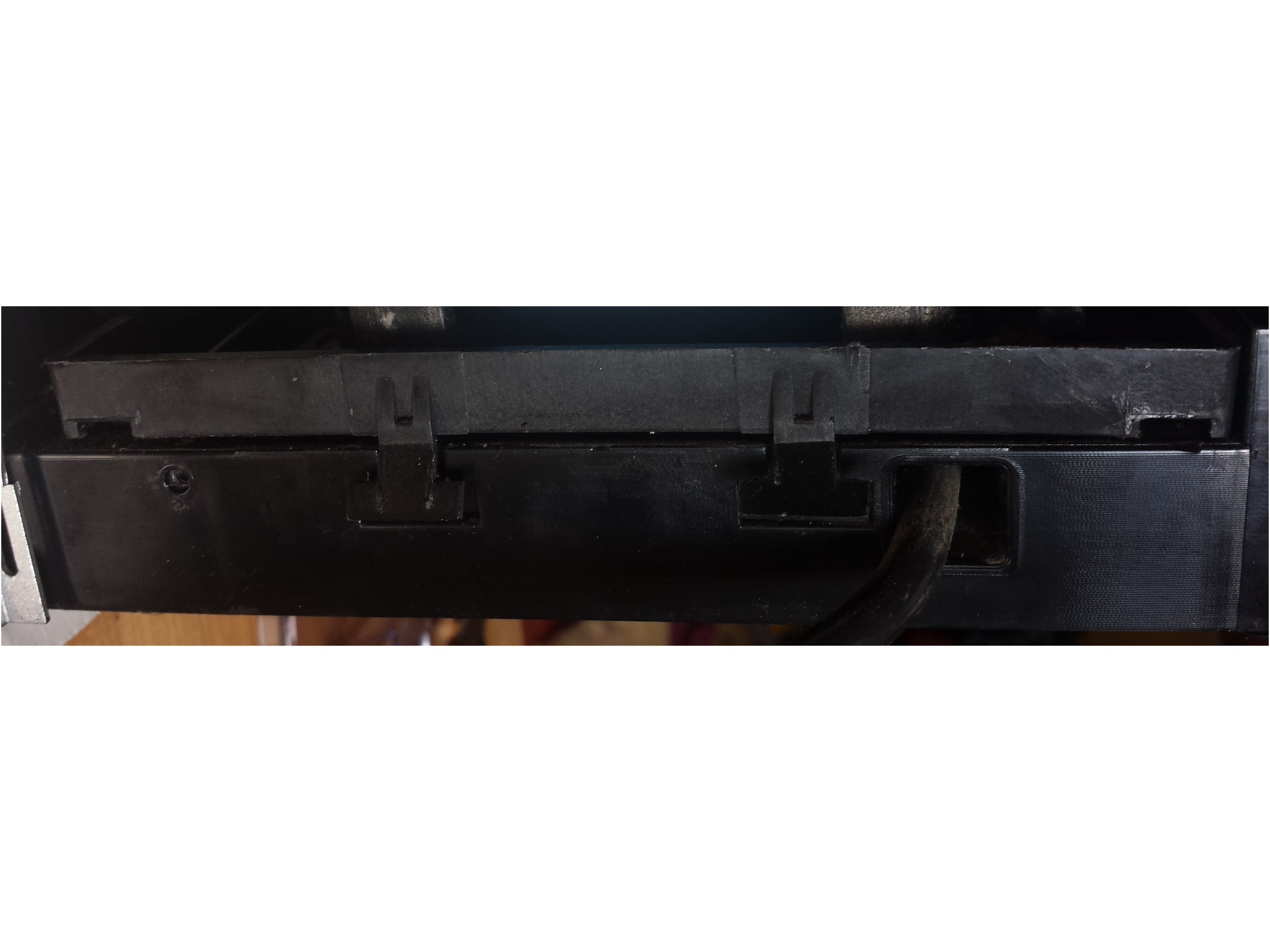

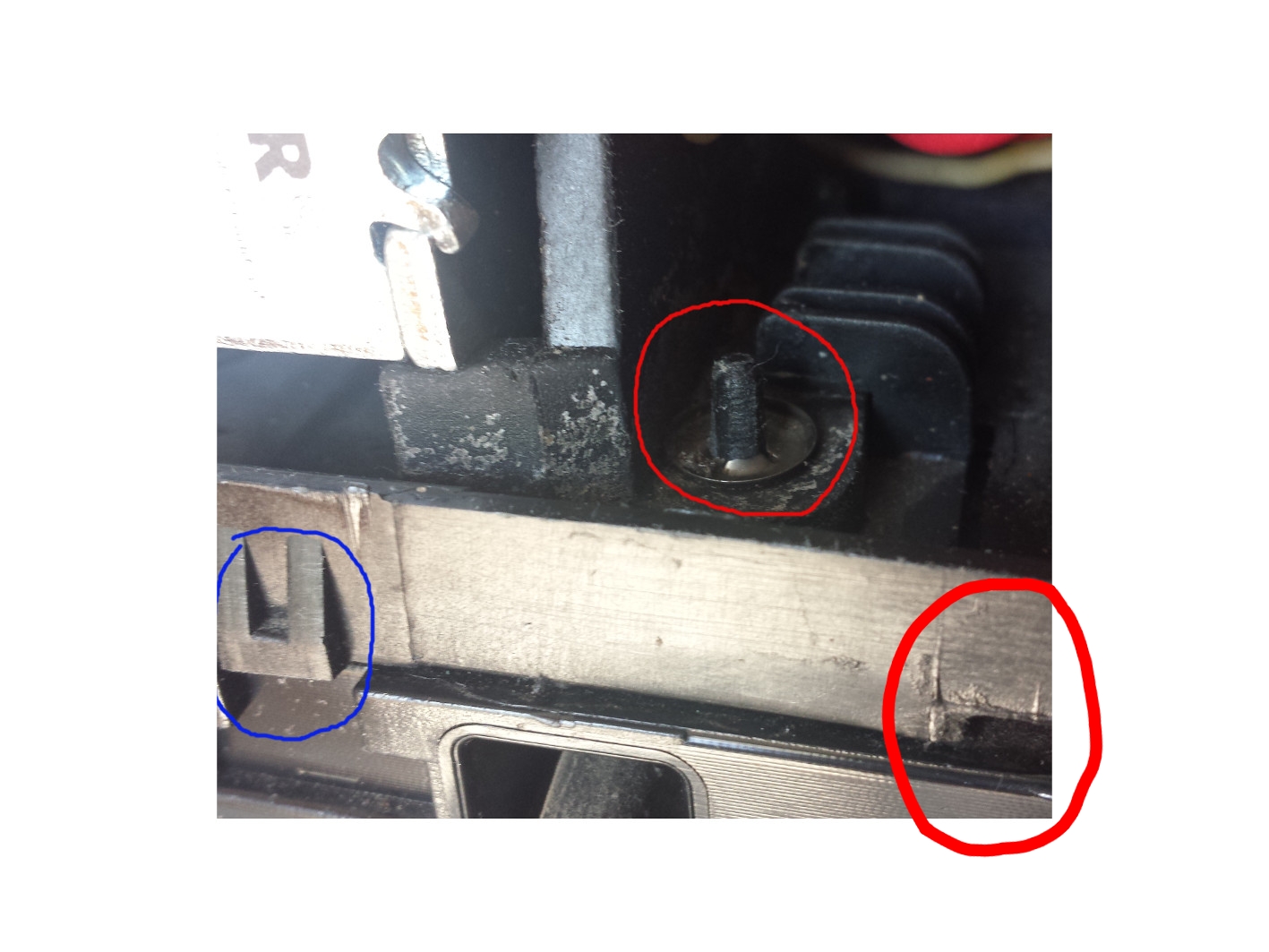

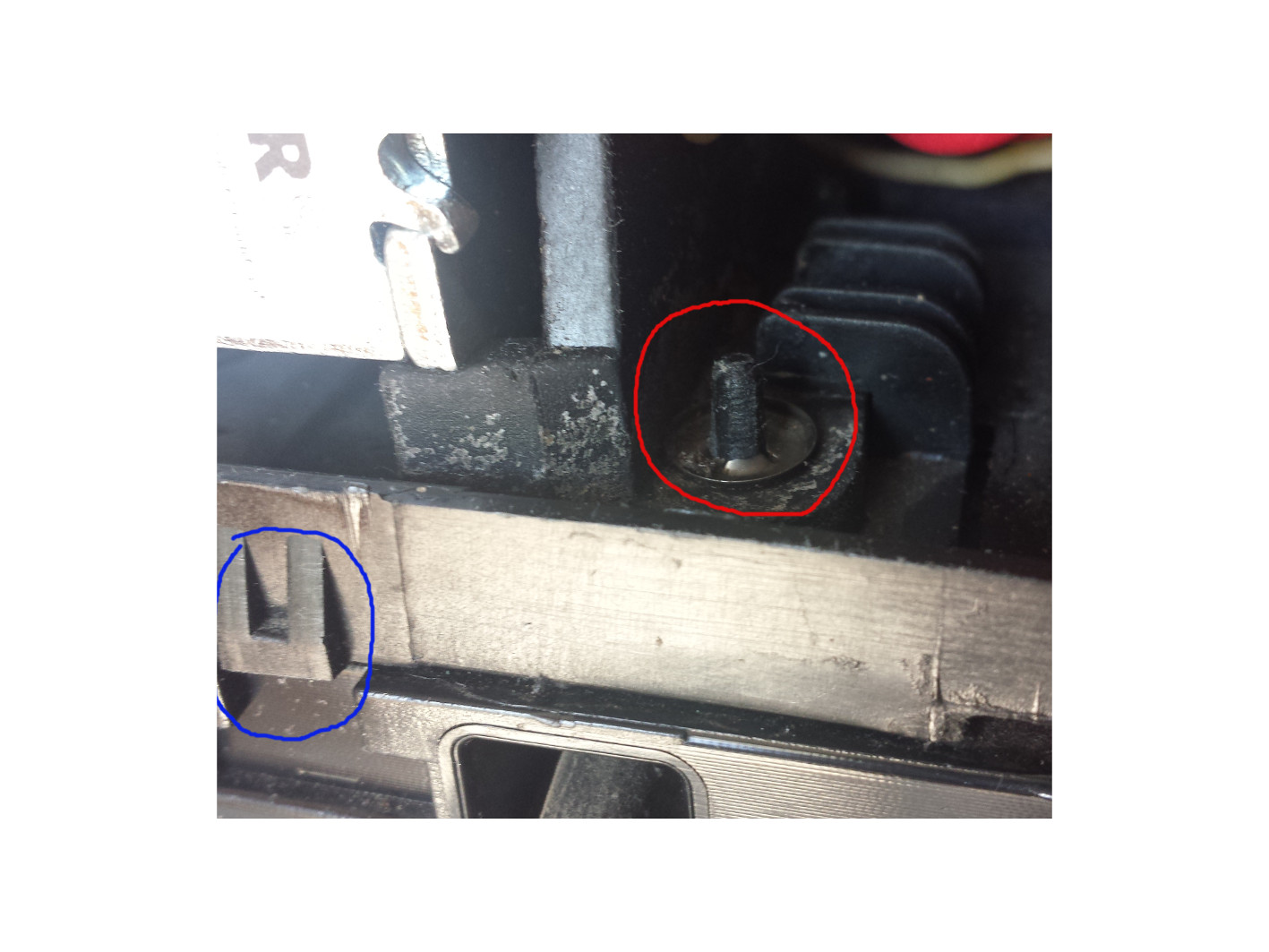

Die auf dem Bild sichtbaren Nasen lassen sich nur nach oben biegen, aber der Schlitten lässt sich nicht bewegen; der muß noch anderswo gehalten sein.
links und rechts am Schlitten wo die Aussparungen zu sehen
sind muss man von unter der Maschine jeweils die Rastnasen
hochdrücken.Aber etwas vorsichtig, wenn man sie zu weit
hochdrückt können sie kaputt gehen.

Das hat geklappt.

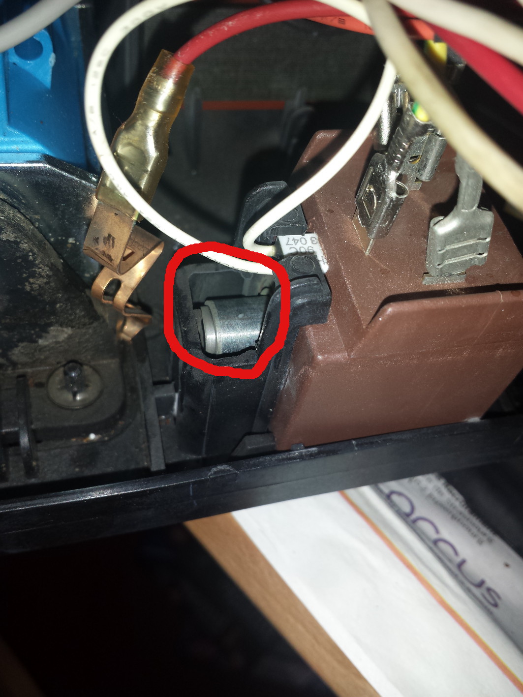

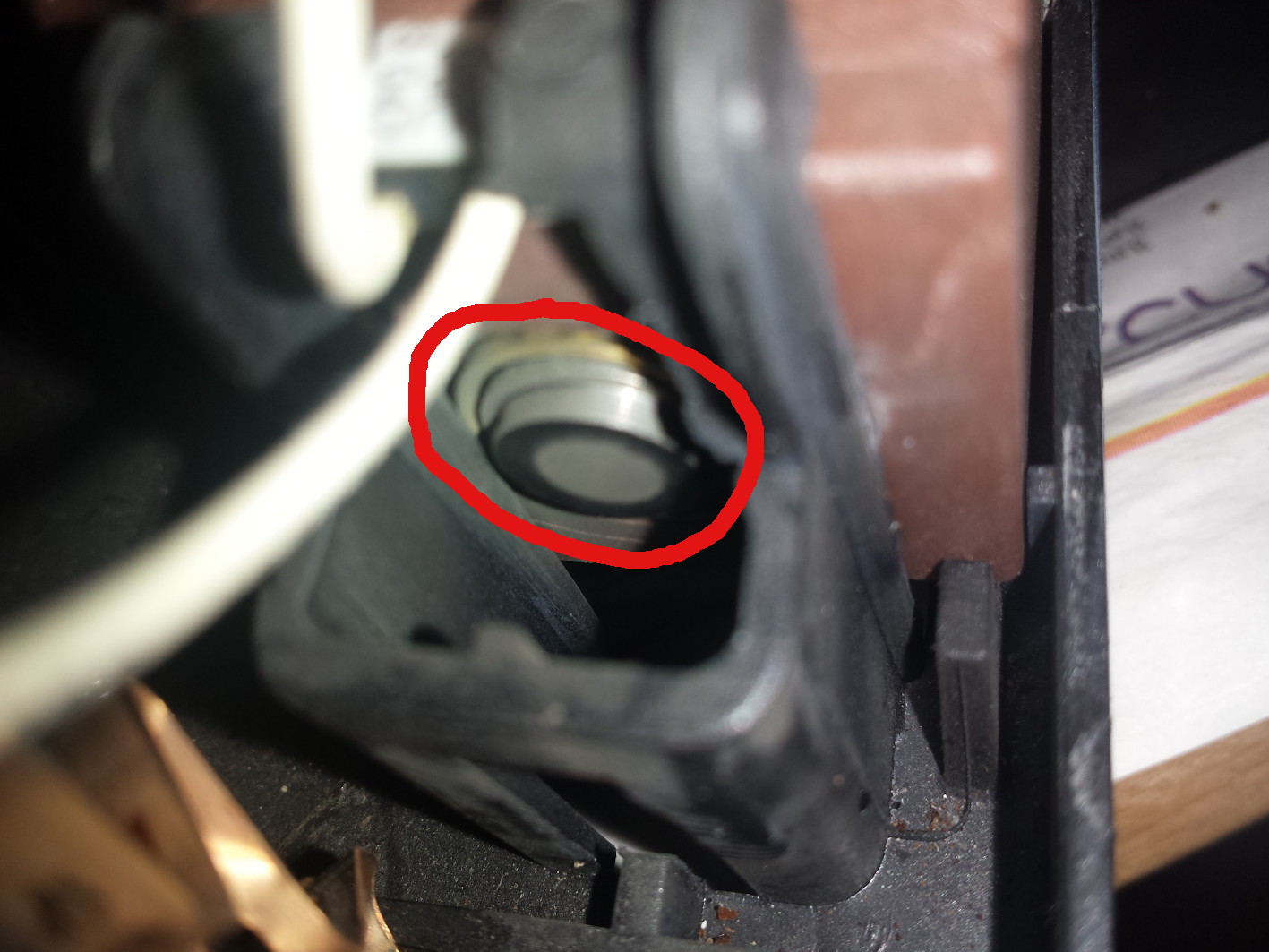

Dieses Ventil lässt sich leicht manuell hin und her bewegen (2 Bilder, in 2 Positionen). Kann man daraus etwas schließen oder nicht? Zu revidieren gibt es da wohl nichts; falls es kaputt ist muß es wohl getauscht werden.Dieser Beitrag wurde bereits 2 mal editiert, zuletzt von Proape ()
In der Tat gibt es da nix zu revidieren.
Wenn defekt, tauschen.
BSImmer logisch und Schritt für Schritt vorgehen. Blinder Aktionismus kostet Zeit und Geld.
und es gibt keine Möglichkeit zu überprüfen ob das Teil defekt ist oder nicht? Die Tatsache dass die Achse sich problemlos hin und her bewegen lässt erlaubt keine Rückschlüsse?
wenn der Stößel angesteuert wird und sich bewegt, dann
hört und sieht man das ganz deutlich. er wird immer
angesteuert wenn sich die Brüheinheit nach oben bewegen
soll.
Wenn das nicht passiert, ist entweder der Magnet, die
Übertemperatursicherung am Magneten, die Leistungs-
oder Steuerelektronik defekt.

Hört sich für mich auch so an, als würde der Drainagemagnet gar nicht schalten, das typische Klack-Geräusch ist nicht zu hören..._____________________
Gruß, Manuel -
OK, ich werde das Teil mal ersetzen.
Allerdings bin ich in der Situation in der man mit einem älteren Auto ist: irgendwann muß man aufhören mit den Reparaturen und es ersetzen.
MfG
Aloha -
man kann die Ständerwand der Tropfschale nach oben
rausklipsen dann Schale ohne Tresterbehälter einsetzen.
Dann man einen Bezug machen und von vorne ins Gerät
leuchten und schauen ob der Stößel betätigt wird. Dann
kannst Du sicher sein und musst nicht was kaufen was
Du evtl. nicht benötigst.
Falls der sich nicht bewegt auch zunächst messen ob er
überhaupt mit Spannung versorgt wird wenn er schalten
soll - ansonsten liegt ein Elektronik- und kein Magnetventil-
problem vor.

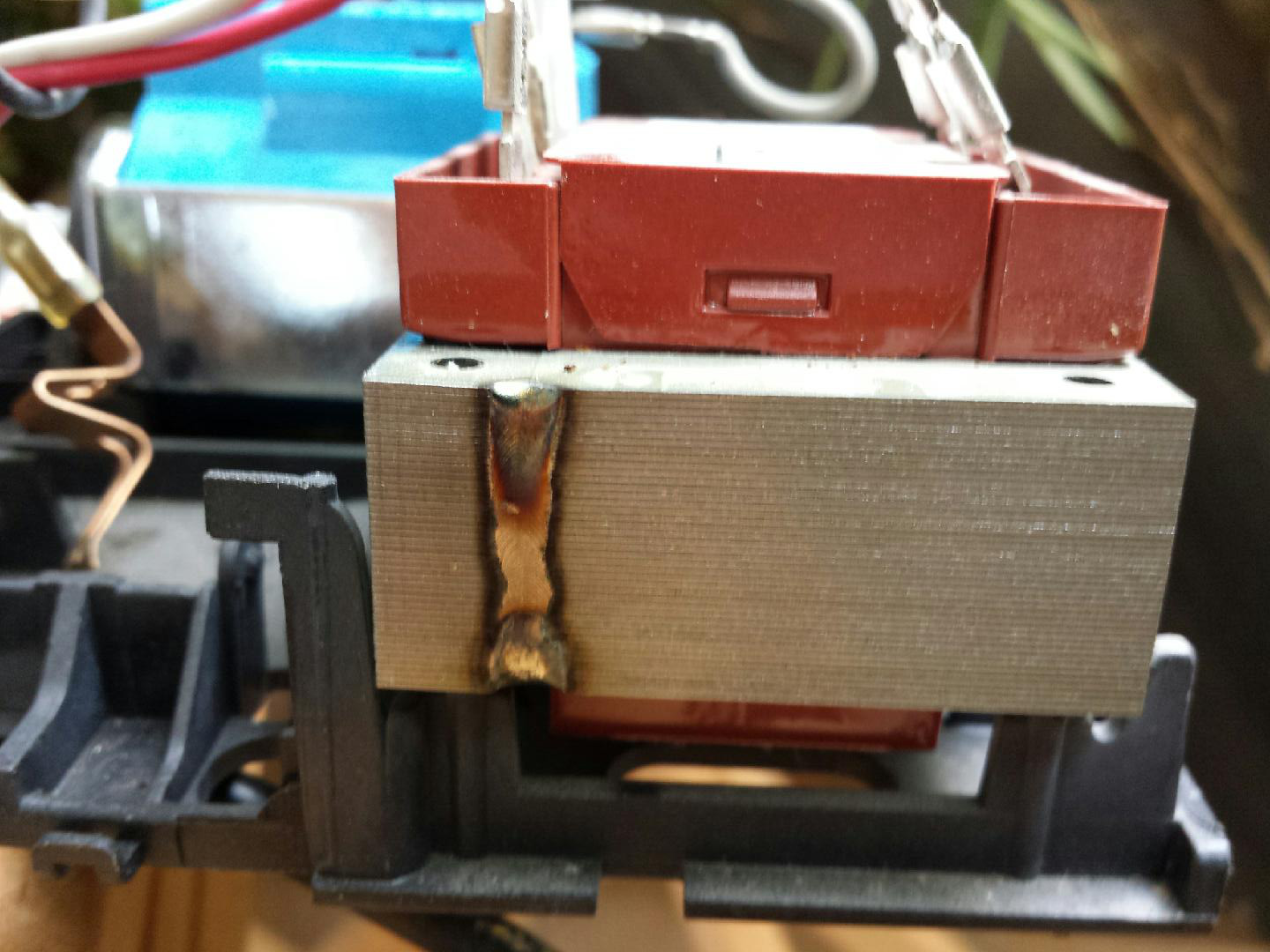

Eben habe ich eine Unregelmäßigkeit am Transformator festgestellt. Allerdings funktioniert er trotzdem.
Was ist davon zu halten?

der Trafo ist ok das ist so
Die kann man doch zurückbiegen, oder? Kapselkaffee ist ne tolle Erfindung. Nur 80€/Kg und 8000t zusätzlicher Müll pro Jahr
Hallo
ich glaube er meint die Schweißstelle,
das man die Kabelschuhe am Trafo grade stellt davon gehe ich aus
Grüße Harald -
Ich meinte wirklich die Schweissstelle.
Und die Kabelkontakte sind so gebogen gewesen; nur habe ich es bis jetzt nicht geschafft, sie an ihrem Platz unterzubringen, weil besonders der braune extrem kurz ist und es viel Fummelei bedarf (sie können nur bei eingeschobenem Schlitten befestigt werden, weil die Länge nicht reicht; und von aussen kommen sie nicht!); mit den Fingern kommt man nicht durch, und ich habe noch kein geeignetes Ustensil (eine lange schmale Zange) gefunden.
