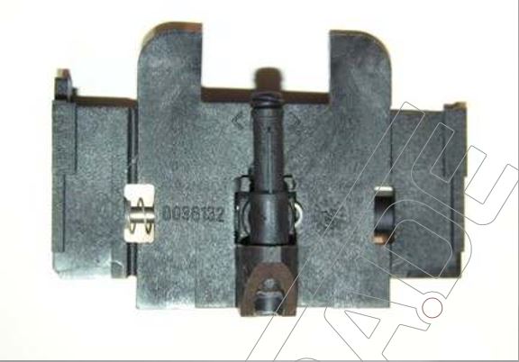

    • Von aussen (ohne die Maschine zu öffnen) sehe ich nichts anormales, aber welches Teil meinst du mit "Plastikklappe"? (.Ich habe 2 Bilder asu der Anleitung beigefügt; ist sie da zu sehen?). Von aussen sehe ich keine Klappe. Muß die Brüheinheit dazu ausgebaut werden?
      MfG
      Aloha
        37,39 kB, 576×402, 169 mal angesehen
        28,84 kB, 483×387, 172 mal angesehen

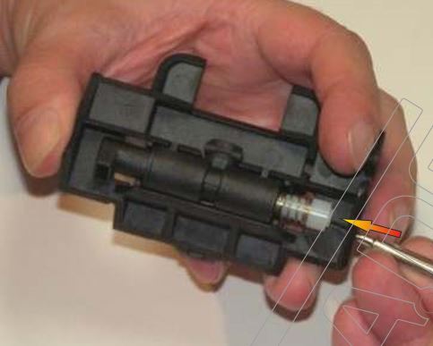

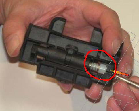

    • Nicht Plastikklappe sondern Plastikkappe :D
      Ja, genau das weiße Teil meint Jönne. Die Kappe ist nur auf
      die Ventilstange aufgeklipst. Wenn diese Halterung der Kappe
      ausgeleiert oder gebrochen ist, bewegt die Feder nur noch die
      weiße Kappe und die Ventilstange wird nicht mehr mitbewegt.
    • Aloha schrieb:
      Wie komme ich an das Teil ran um es zu überprüfen?
      Ausbauen und überprüfen ob du die Kappe leicht von der Stange abziehen kannst. Dann ist die Kappe kaputt. Die Kappe muss fest sitzen und die Stange nach dem betätigen wieder zurückziehen. Sonst bleibt das Ventil auf offen stehen.
      Im Video kann ich leider nicht ganz genau sehen ob da schon Wasser rausläuft bevor die Kappe vom Hubmagnet betätigt wird. Da darf erst Wasser rauskommen wenn das Ventil betätigt wird...
    • Ja musst du.
      Wenn sich die Kappe leicht abziehen lässt, musst du sie ersetzen. Der Riss ist nicht immer auf den ersten Blick zu sehen.
      LG Jönne
