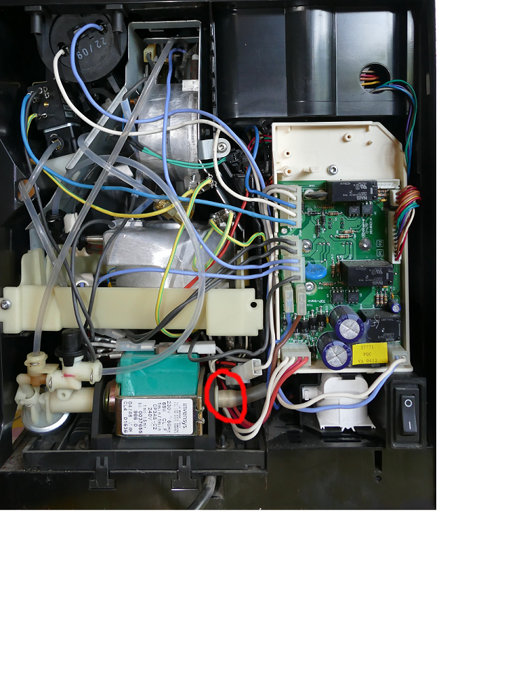

      ist das der Anschluss den ich rot markiert habe oder der auf der anderen Seite? Wobei ich nicht sehe wo der ist. Der Schlauch geht in Richtung linke Seite, die man, scheint mir, nicht abnehmen kann.
      Ich vermute aber, dass es trotzdem die andere Seite ist, da man, wenn man Wasser hineinpumpt, es ja nicht in die Pumpe spritzt, sondern in die andere Richtung, was ja wohl keinen Sinn ergibt.
      Wie komme ich an diesen Anschluss?
      Mit freundlichen Grüßen
      Aloha
        868,41 kB, 750×999, 409 mal angesehen
    • Wenn die Pumpe als Mitte angenommen wird, hast du RECHTS neben der Pumpe das Schlauchende markiert. Wenn du also das RECHTE, von dir markierte Ende abgezogen hast, den vollen Tank aufgesetzt hast, und kein Wasser kommt, ist entweder der Flowmeter oder der Tank verstopft.
      Test: Wenn du den Tank abnimmst und unten gegen den Anschluss drückst, sollte Wasser aus dem Tank laufen. Wenn das klappt ist der Tank in Ordnung, aber vermutlich der Flowmeter verstopft.
      Du müsstest demnach als nächstes den Flowmeter ausbauen und reinigen. Der Flowmeter sitzt hinter der elektronischen Platine. Der Schlauch RECHTS von der Pumpe führt da als nächstes hin, und vom Flowmeter geht der Schlauch weiter zum Tank. Den Flowmeter kann man per Bajonettverschluss öffnen und reinigen. Merke oder fotografiere dir die Schlauchanschlüsse am Flowmeter. Der hat eine bestimmte Einbaurichtung...

      Das Problem scheint also bei der Pumpe zu liegen und Ich werde mich dann wohl an dieser etwas komplizierten Methode des Befüllens der Pumpe versuchen müssen. Allerdings stimmen die Lokalisierungsanzeigen nicht mit dem Aufbau meiner Maschine überein, oder aber ich verstehe sie falsch.
      Z.B. "Man entnimmt am offenen Gerät den Schlauch, der hinten an der Pumpe angeschlossen ist...". Bei meiner Maschine ist er ja rechts angeschlossen.

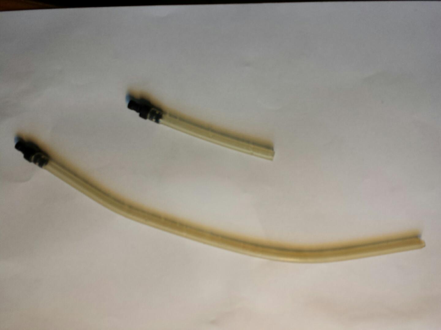

      A propos Schlauch, im Kasten, in dem die Maschine seit Jahren verstaut war, habe ich 2 Schläuche mit dem gleichen Anchluss vorgefunden, davon ist der eine wohl der von dir genannte. Aber wohin gehört wohl der andere? Mir kam das verdächtig vor, habe aber im Inneren keine Stelle gefunden wo er hingehören könnte.
      Siehe Bild: der kurze misst, ohne den Anschluss, 8cm, der lange 25cm.

      stehe auf dem SCHLAUCH :)
      die beiden Nippel aufheben rest Müll

      Die Schläuche sind vom Milchaufschäumer. Wie Harry schon schrieb die Nippel aufheben, die Schläuche entsorgen. Durch die alten Schläuche sollte besser keine Milch mehr fliessen...
    • Ich habe die Platine mal losgeschraubt, um festzustellen dass damit nicht Genüge getan ist: der Ein/Ausschalter muß um den Schlauch ordentlich abzubekommen.

      Wenn du die beiden Stecker rechts abziehst kannst du die Platine nach links wegklappen ohne die linken Stecker abzumachen. Ich meine das du den Flowmeter dann bereits ausbauen kannst, aber bin mir nicht völlig sicher. Habe erst einmal so eine Maschine aufm Tisch gehabt. Vielleicht kann da einer der erfahrenen Kollegen noch was zu sagen...
      Der Flowmeter selbst hat nur einen Stecker und 2 Schlauchanschlüsse. Unten ist er nur ins Gehäuse "eingeclipst". Am besten machst du dir ein Foto damit du die Schläuche und den Stecker nicht verwechselst...
