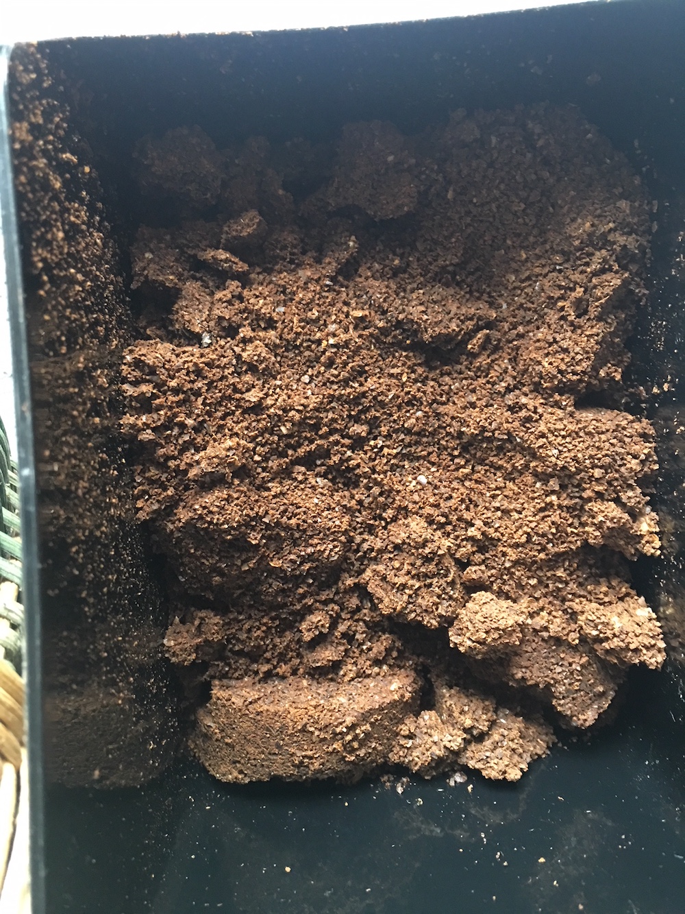

      Also, zur Zeit bin ich am Entkalken. Denn als die Maschine nicht richtig funktionierte, da lief ja auch das Wasser beim Entkalken suboptimal, so meine Überlegung. Danach werde ich noch eine Reinigungstablette reinschmeißen. Dann teste ich noch einmal den Geschmack. Der Tresterpuk war übrigens zuletzt zwischen 2cm und 2,5cm. Hab gerade das Geodreieck bemüht ;)

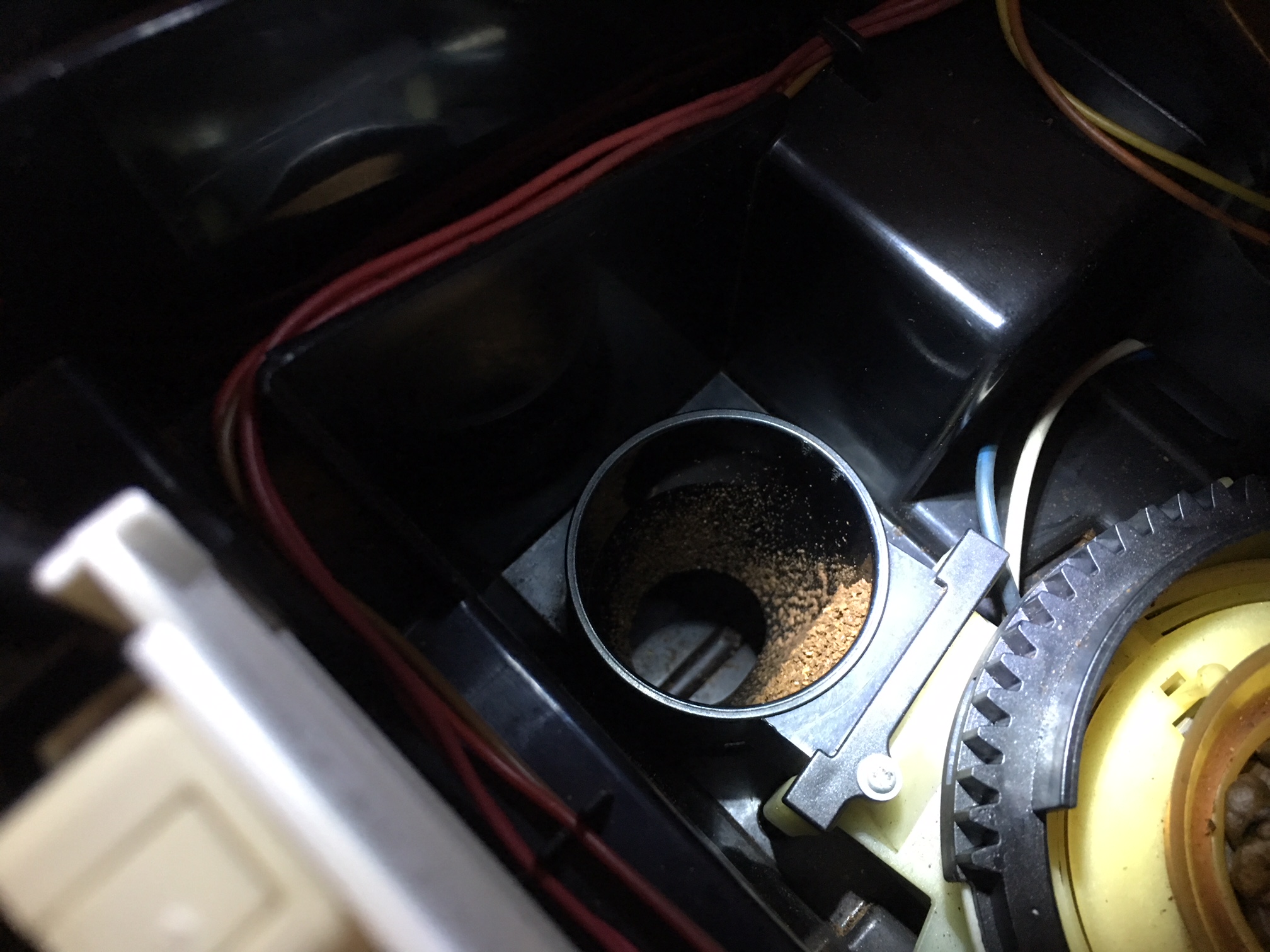

      Tja, und dann mal schauen, ob ich das mit dem 4/5-Füllhöhe hinbekomme. Verstehe ehrlich gesagt noch nicht recht, wo genau ich hinschauen muss bei dem Tipp. Die Brühkammer ist der Raum, der quasi nach dem "Trichter" kommt? Und welcher Mikroschalter wie gedrückt werden kann, wenn ich den Deckel oben auf habe, habe ich auch noch nicht mir angeschaut. Und wie ich drücke und gleichzeitig eine Papierrolle auf dem Mahlwerk festhalte... - aber step by step :)

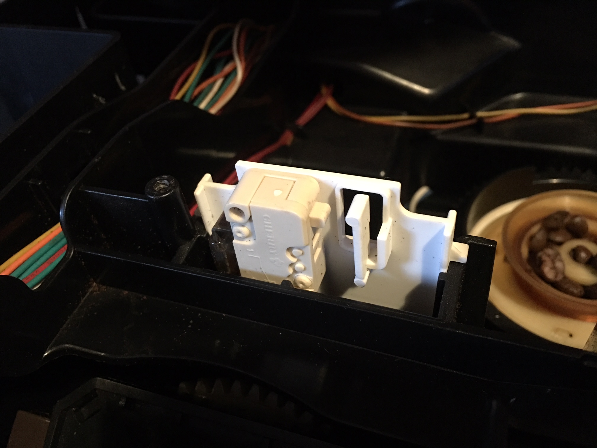

    • So, ist es dieser Schalter, von dem wir reden? (siehe Bild)
      Und die Brühkammer - ist damit der Bereich gemeint, der auf dem anderen Foto am Ende des Trichters (wo Kaffeereste zu sehen sind) sich auftut? Und wie sehe ich da, dass genau 4/5 gefüllt ist?
      Könnt ihr mir das bitte noch einmal erklären?
      Kannst du nicht wirklich sehen wei es sehr schnell geht. Aber wenn dir bei maximaler Pulvermenge (Doppelbezug/stark) die Brühkammer fast voll erscheint ist alles gut.
    • @Danceman Danke!
      Habe mit Pappe den Schalter ausgelöst und dann eine Küchenpapierrolle zweckentfremdet :)
      Also: Für mich sieht die Kammer gefüllt aus und dann kommt auch eine Art Schaufel, die alles mitnimmt. Insofern scheint dort kein Fehler zu liegen. Den besagten Zulauf-Schlauch hatte ich mal lose - der stank aber nicht. Der geht bei mir in das/den Flowmeter. Bei dessen Kontrolle habe ich auch den Schlauch begutachtet.

    • So, hier mal ein Zwischenstand. Habe andere Bohnen ausprobiert und der Geschmack ist schon besser :)
      --> Melitta Medium Roast. Mal sehen, ob ich noch andere milde Kaffee-Crema-Empfehlungen hier bekomme.
      Werde auch bei Aldi mal schauen.
      Insgesamt glaube ich aber vorsichtig optimistisch, dass damit die Maschine nahezu wieder auf dem richtigen Stand ist, wenn ich das Finetuning noch hinbekome mit dem Mahlgrad.
      Aktueller Stand siehe Bild. Habe die Puks kleingedrückt, um zu schauen, ob es Zucker ähnelt. Was denkt ihr?
      Frage ergänzend, bevor ich die Maschine zuschraube: Sehe, dass in der Brühkammer leichte Feuchtigkeit drin ist. Ist das normal? oder darf das gar nicht sein? Also in der Kammer, wo das Mehl reinfällt, welches dann von einer Schaufel weitertransportiert wird...
      Bin unsicher, ob das ein neues "Problem" ist? Schimmelgefahr?
      Ja, das ist normal. Schimmelgefahr besteht dort eigentlich nicht. Im "Stand-By" ist die Brühgruppe ja offen und kann trocken. Und sie wird ja jedesmal gespült beim einschalten.
      Ich finde der Trester sieht ganz gut aus. Kannst du jetzt nur ein bisschen ausprobieren. Bei ner starken Bohne kannst du minimal gröber stellen...
