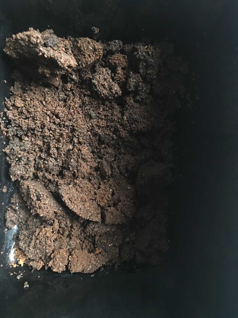

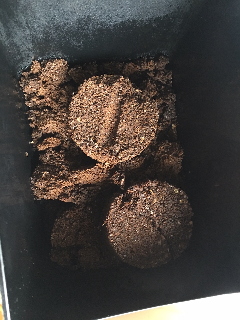

      Situation war zuletzt: Kaffee schmeckt überhaupt nicht, läuft zu langsam raus. Trester ist auch nicht in Ordnung.
      A) Habe den Mahlgrad geändert, Regler nach links gezogen. Das führte zu noch langsameren Kaffeefluß, aus einem der beiden Düsen kam zeitweise gar nichts. --> Tresterfoto
      B) Dann wieder zwei Klicks nach rechts. Trester wurde fester. --> Bild im Anhang

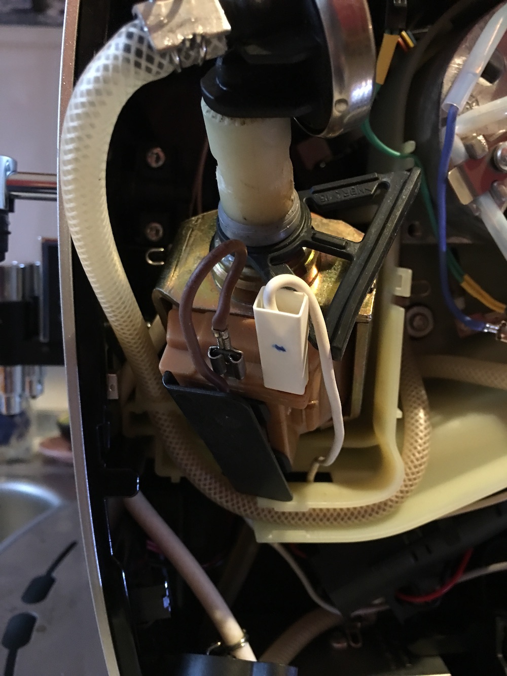

      C) Habe nun die Pumpe erneuert (eine CP4 eingebaut) / Auch um auszuschließen, dass die alte zu schwach ist und die Probleme daher rühren. Leider hat die neue Pumpe keine "Halterung". Meine alte war mit einer Art "Gummihalterung" versehen, die man in eine Schiene im Gehäuse führen konnte. Dadurch war die Pumpe fest. Wie macht ihr das mit der neuen Pumpe? Kabelbinder o.ä.? Ich denke, dass die Pumpe recht festsitzen sollte, oder? ---> Anhang Pumpenbild, da sieht man die Gummihalterung
        265,88 kB, 1.000×1.333, 215 mal angesehen
        414,47 kB, 1.000×1.333, 219 mal angesehen
        457,1 kB, 1.000×1.333, 233 mal angesehen

      Die Gummeapplikationen müssen von der alten Pumpe auf die neue ummontiert werden.

      Die Gummiapplikationen sind m.E. aber "aus einem Teil". Aber ich kann ja mal schauen, ob ich dieses Isolierband abbekomme bei der alten und dann so etwas ähnliches an die neue Pumpe bastle.

      Dieser Gummiwinkel ist nur über den Stutzen der Pumpe geschoben!
      Jap. Auch wenn ich die Maschine selbst nicht kenne nehme ich an das das Gummi dehnbar ist und sich wie üblich einfach über den Stutzen abziehen und wieder aufschieben lässt...

      Auf den Bilder erscheint mir der Trester ziemlich fein. Das kann das Brühsieb verstopfen und der Kaffee läuft langsamer. Das gemahlene Pulver sollte aussehen wie normaler Zucker...

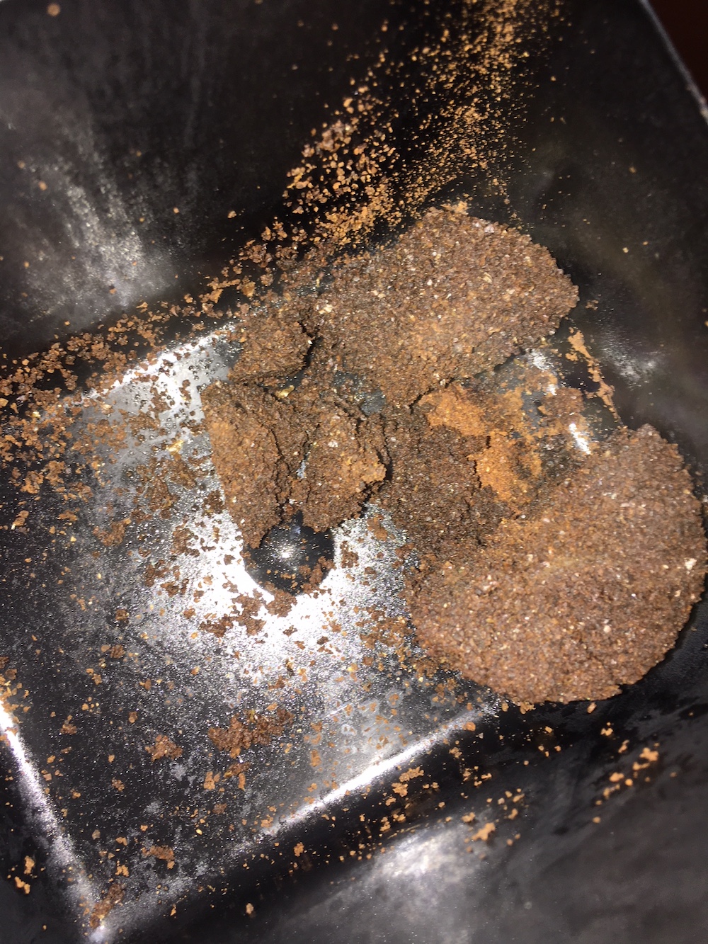

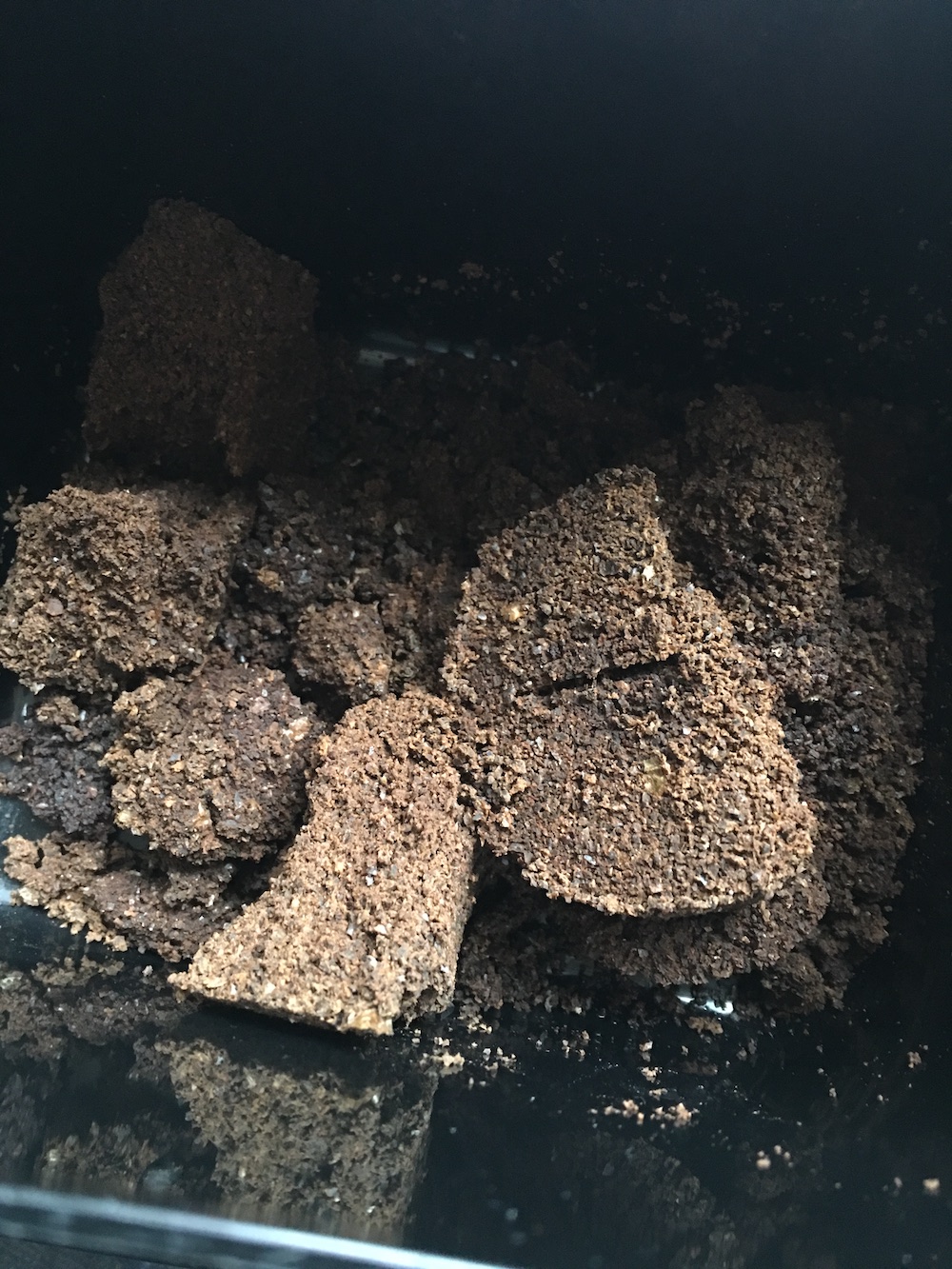

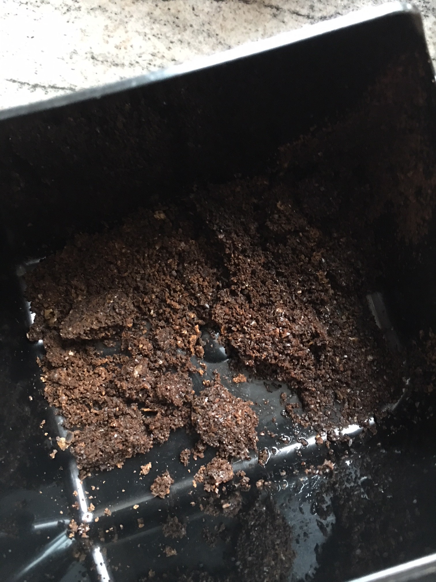

      Was bleibt: ich finde, der Kaffeegeschmack könnte noch besser sein... Ihr habt mir schon Hinweise gegeben, dass man es anhand des Tresteraussehens evtl. einstellen kann. Habe Fotos erstellt: Bild eins zeigt eine Version, mit der ich unzufrieden war. Danach habe ich zwei Tacken nach "gröber" gestellt und einen Doppelbezug ausgelöst. Das wäre das Bild 2 (nach drei Bezügen etwa). Trester war deutlich fester. Dann habe ich einen normalen Kaffee hinterhergezogen, da war der Trester komischerweise wieder wie in Bild 3... hmmm...
      Habt ihr eine Idee, was ich nun versuchen sollte?
      Angeblich wurden die Mahlsteine erneuert... Insofern hoffe ich, dass das Mahlwerk in ordnung ist. Kann jemand anhand meiner Fotos Hinweise geben? Ist der Trester in Ordnung? Mir fehlt da die Einschätzungsgabe.
        666,93 kB, 1.512×2.016, 191 mal angesehen
        524,49 kB, 1.000×1.333, 191 mal angesehen
        701,91 kB, 1.000×1.333, 191 mal angesehen
    • Ich finde dem Tresterkuchen im 3.ten Bild eigentlich brauchbar! Wenn der in 2-3 Stücke zerfällt, ist das nicht schlimm.
      Schmeckt denn der Kaffee in der Einstellung nicht?
      LG Jönne
    • mrheldilein schrieb:
      Hat jemand noch eine Idee?
      Menge des Kaffeemehls überprüfen: Doppelbezug mit starkem Kaffee wählen und mit ner Taschenlampe in die Brühgruppe leuchten. Die Brühkammer soll zu 4/5 voll werden. Praktisch sieht das dann so aus das das Kaffeemehl an einer Seite den oberen Rand der Kammer erreicht. Der Tresterpuk sollte dann ca. 2,5 cm hoch sein wenn er ausgeworfen wird...
      Wenn das so ist, ist das Mahlwerk in Ordnung. Dann kannst du mit anderen Parametern wie Pulver-. Wassermenge Temperatur und Mahlgrad spielen.
