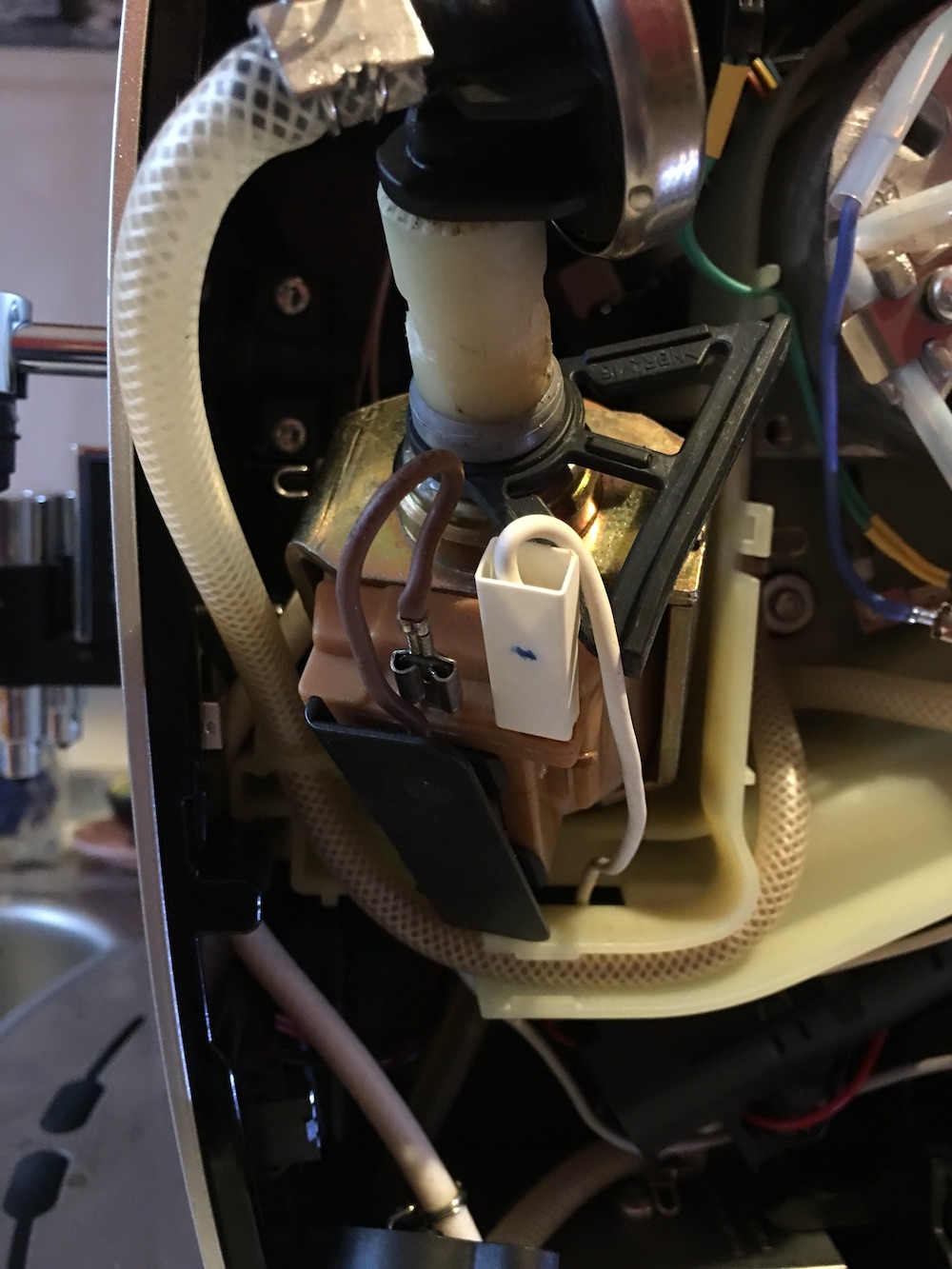

    • Moin!
      Darf ich mal nachfragen? Bin neu hier und habe eine gebrauchte Impressa J5 erworben. Sie macht komische Geräusche beim Start und dann kommt der Error 6. Hatte auch das Keramikventil im Blick. Werkzeug gekauft und das Gerät geöffnet und siehe da: ein Schlauch links am KV war lose. Dran gesteckt und gehofft... Leider geht es immer noch nicht. Ihr schreibt von einem Mikroschalter, hab mir zwei bestellt. Wo sind die denn genau? IM Keramikventil?! Muss ich das dann öffnen? Gibt es Fotos oder weitere Hinweise, was ich Neuling selbst überprüfen kann?
      Beste Grüße
      Markus
    • ... So, bin etwas weiter... Keramikventil war lose, da sind ja zwei Schrauben dran. Wie auch immer.
      Nur jetzt spült sie nicht. System füllt wohl auch nicht. Und wenn ich auf Espresso drücke, dann mahlt sie und wirft Kaffeemehl in den Behälter. Also keinen Rundkeks.
      Heißt das, es fließt überhaupt kein Wasser? Wo jetzt schauen? Flowmeter? Pumpe?
      Ohje, die Maschine sollte doch eigentlich nur Kaffee bereiten, nun bereitet sie Sorgen ....

      Also, habe den ganzen Tag an der Maschine verbracht... Leitungen durchgepustet und ebenso den Membranregler. Das Flowmeter habe ich irgendwie nicht rausbekommen, sitzt blöd... Den Wärmetauscher (?) hab ich geöffnet und ein bisschen in Entkalker gelegt. Kabel von Membranregler zum Heizer gelöst und mit einem "Pfeifenreiniger" gereinigt.
      Ergebnis: ich konnte nun einen ersten Kaffee ziehen - tataaaaaa!!! Und auch beim "System füllen" kam etwas mehr Wasser als vorher durch die Leitungen bzw. die Düse. Da erst einmal keine weitere Fehlermeldung kam und die Schleife "System füllen" auch ruhte, habe ich dann eben einen Entkalkungsvorgang durchgeführt und noch einmal einen Kaffee gezogen. Nun ging es schon etwas schneller. (Hab mich noch nicht getraut, den Kaffee zu probieren...)

      mit den zwei Schrauben auf dem weißen Plastikblock meinte ich die, die das KV zusammenhält. Es besteht in meinen Augen aus zwei Teilen. Die waren lose und vielleicht kam daher der Fehler, dass es nicht in die Erstposition --> Error 6 fahren konnte.
      Nun schaue ich mal, was der Automat jetzt sagt. Vielleicht kann man auch ein Video vom Kaffebezug hier einstellen? Dann könnten wir einschätzen, ob Tempo normal ist oder verlangsamt.

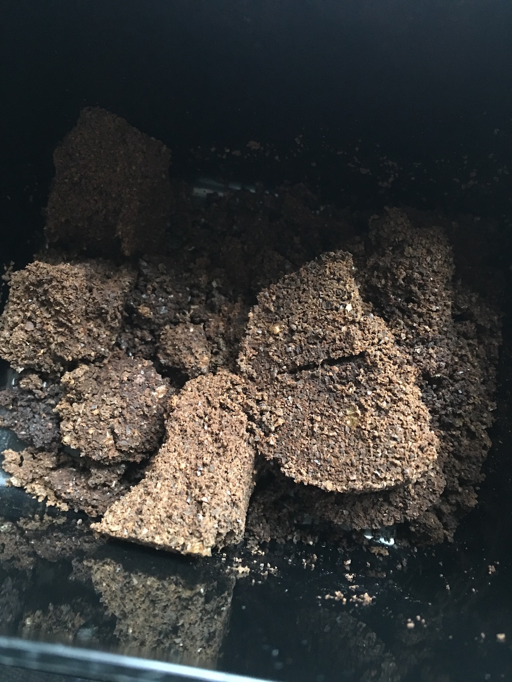

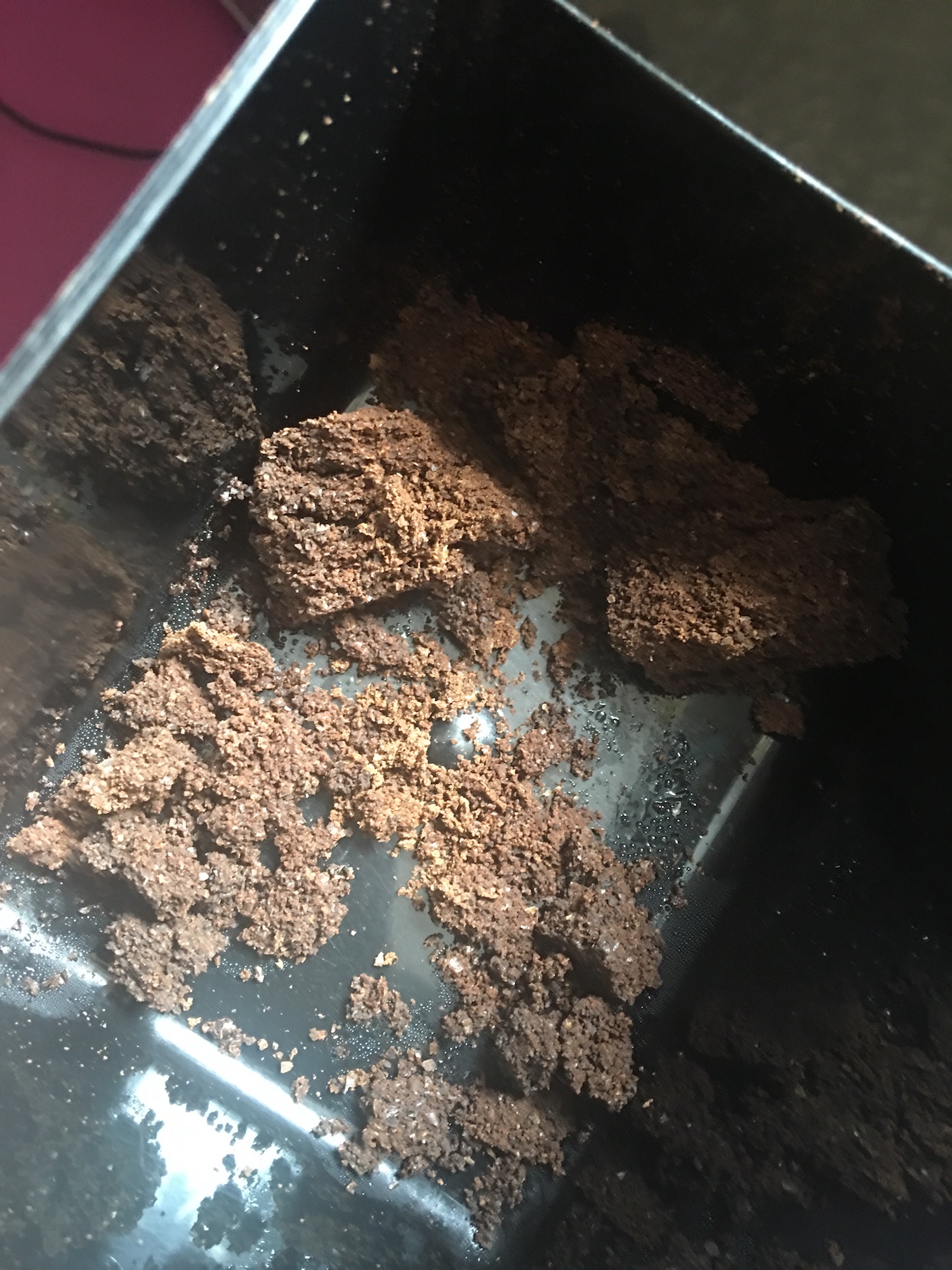

      Hier ein Foto vom Kaffeebezug. Der Keks ist auseinandergefallen und es befindet sich auch etwas Feuchtigkeit in der Scale. Wie schätzt ihr das e
      Gruß, Markus

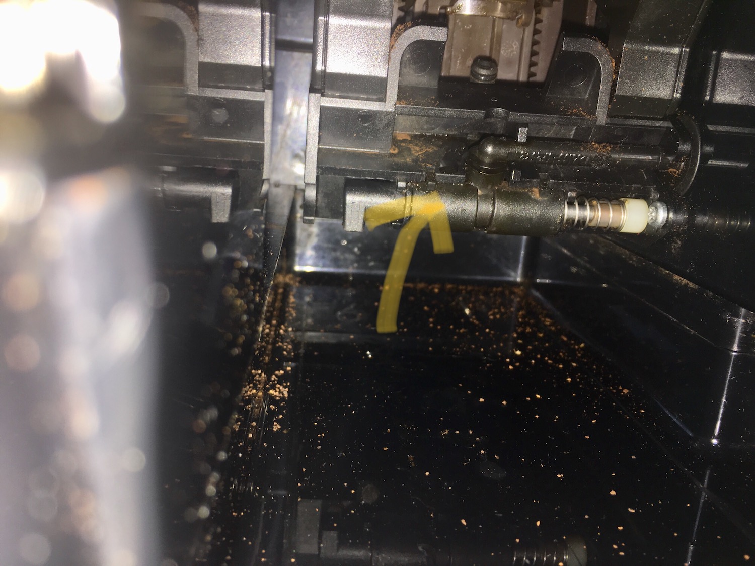

      Hab noch einmal ein Bild angehängt. Mir fiel auf, dass ein paar Tropfen in der Maschine waren. Auf dem Bild etwas über dem Pfeil - man sieht es nicht so gut. Und als ich die Schale rausgenommen hatte, war auch der Innenraumboden etwas feucht. Nicht viel. Aber vielleicht ja doch ein Hinweis auf irgendetwas?
      zu 3 schon jetzt: ich bekomme das Flowmeter nicht ausgebaut :( Komme da nicht dran. Da ist einfach zu viel im Weg... Oder gibt es irgendwo eine Anleitung? Hab noch keine gefunden.
      zu 4: Die Schläuche hatte ich großteilig gelöst und mit so einem Pfeifenreiniger durchstoßen.
      Die Heizung selbst hat zwei metallische Ein/Ausgänge. Da kann ich ja nicht reinpusten. Oder verstehe ich dich falsch? Völliger Laie...
      zu 5: auch da habe ich Probleme, die Schläuche zu lösen. Benötigt man unbedingt diese "Abstandsbleche", die bei den Wasserleitungen teilweise zusätzlich zu den Drahtklemmen eingefügt sind? Auch da hab ich oft Probleme sie zu lösen oder wieder dran zu bekommen. Hab einmal schon Schlauch geschrottet, weil ich zu viel rumgewurschtelt habe.
      Ich trau mich kaum zu fragen: Was genau ist das "T-Stück"? In den Komtra-Bildern/Anleitungen inde ich keine Erwähnung.
      Sonnigen Sonntag!
      Gruß, Markus

    • So, hab mal einen Cappuccino gezogen. Das ging auch mit der Schaumdüse... Insofern bin ich schon viel weiter als noch gestern morgen :)
      Es bleibt dabei: Es ist im Tresterbehälter leicht feucht - nun weiß ich nicht, ob das "Schwitzwasser"/Kondenswasser ist? Es wird ja heiß in der Maschine.
      a) Ist es also vielleicht sogar normal?
      b) Geht bei euch der erste Keks auch in Stücke, wenn er in den Behälter fällt?
      c) Wenn nicht, heißt das, dass meine Mischung zu viel Wasser hat?
      Vielleicht gibt es ja jemanden im Forum aus Hamburg, der mir zur Seite stehen könnte. Merke gerade, dass ich an meine Grenzen komme, zumal ich nicht einschätzen kann, wie etwas "richtig" laufen bzw. aussehen muss... Kann man da eine Art Rundfrage starten? Würde so gerne Hilfe in Anspruch nehmen und lernen...
      Gruß, Markus
      je nach Bohnensorte und Mahlgrad kann es auch sein, dass
      gar keine richtig festen Tabs entstehen sondern nur feuchtes
      Gebrösel im Tretserbehälter ist - z.B. ist das auch bei mir so,
      da ich sehr ölige Bohnen relativ grob mahle - das gibt keine
      Tabs.
