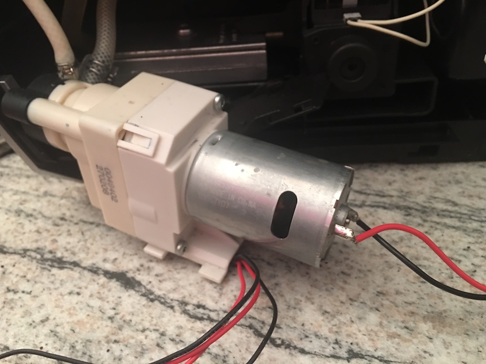

      Übrigens: Es ist eine alte Pumpe verbaut, habe gelesen, dass die 4er leiser und leistungsfähiger sei. Lohnt sich vielleicht auch für mich.

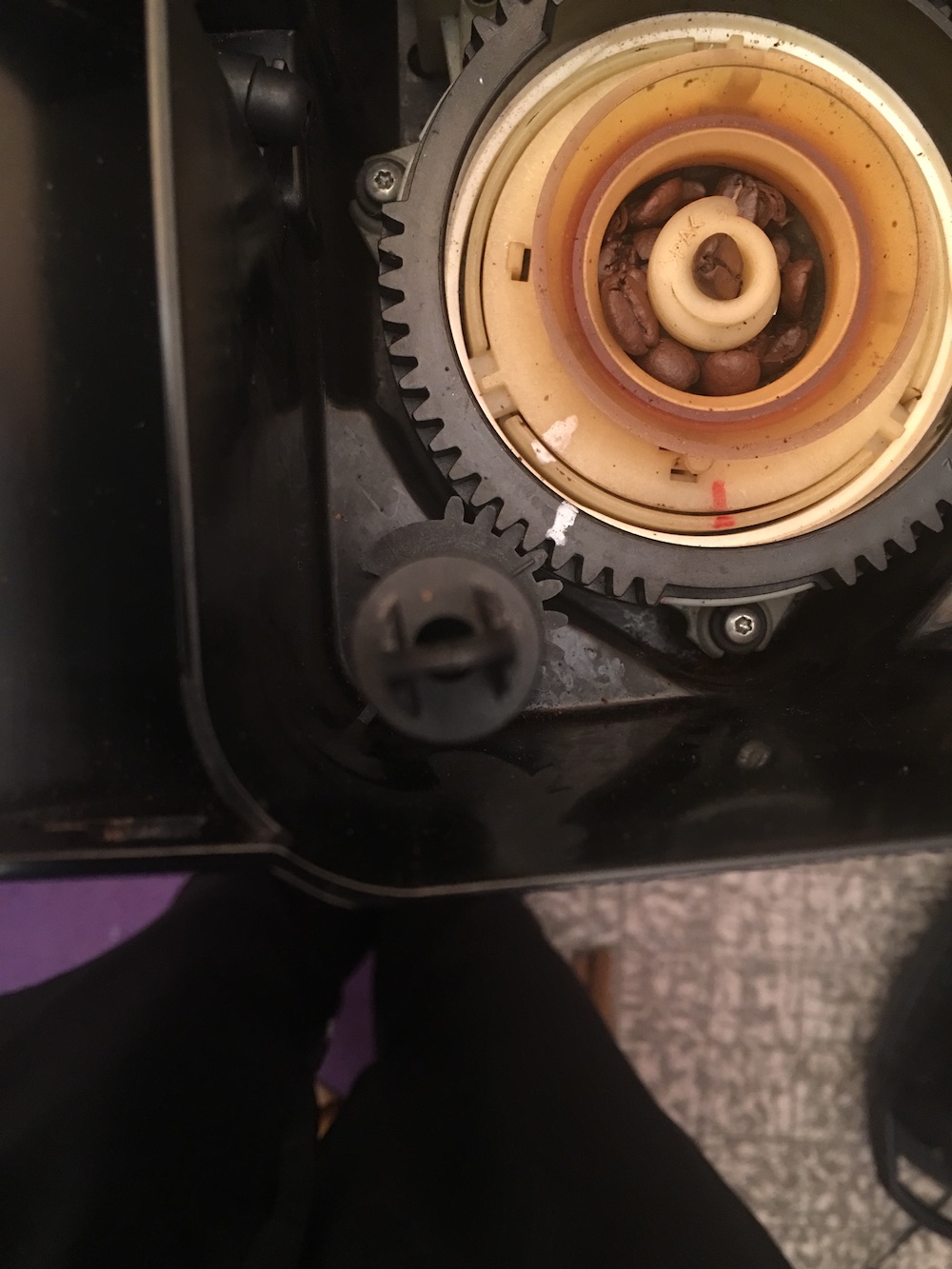

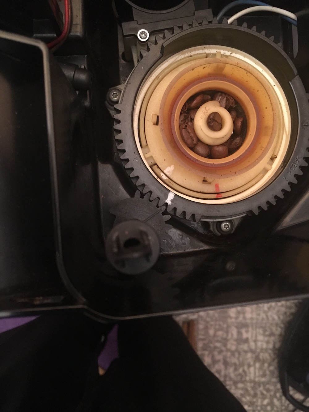

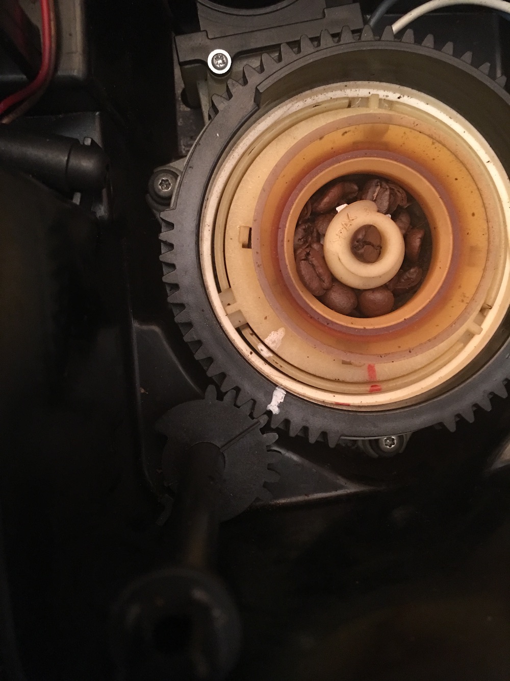

      Ich hänge mal ein Bild von meinem Mahlwerk an. Da sind auch weiße Markierungen, die ich nicht deuten kann. Oder sind das zufällig Farbkleckse?
        267,34 kB, 1.000×1.333, 195 mal angesehen
        273,31 kB, 1.000×1.333, 184 mal angesehen
        237,2 kB, 1.000×1.333, 183 mal angesehen
    • Nein, ich besitze keine J5, habe die aber des Öfteren auf dem OP-Tisch.
      Du kannst das Mahlwerk trdten, indem du einen Doppelbezug startest und dir den Tresterkuchen anschaust.
      In Mittelstellung sollte die Körnung ähnlich wie Haushaltzucker sein. Ausserdem sollte es weitestgehend ein zusammenhängender Tresterpad sein, der ca. 2.5 - 3 cm dick ist.
      Am besten stellst du ein Foto davon hier rein, dann können wir dir weiterhelfen.
      LG Jönne
    • Mit Mittelstellung ist die Stellung des Verstellrades geneint, mit dem man den Mahlgrad einstellt.
      Die weiße Markierung wurde m.E nachträglich gemacht, die kannst du erstmal vernachlässigen.
      Mach mal ein Foto...

      beim Mahlwerk würde ich mal mit der weißen Makierung als Mittelstellung versuchen
      denn bei Maschine haben sich sicher schon andere versucht
      Die Schraube am Mahlwerktrichter ist auch nicht orginal

      Du hats recht, am Mahlwerk wurde schon was gebastelt, ich glaube, es wurden die Steine gewechselt?! Ich kann leider überhaupt nicht einschätzen, ob da gute Steine reingekommen sind, ob das Werk in Ordnung ist usw.
