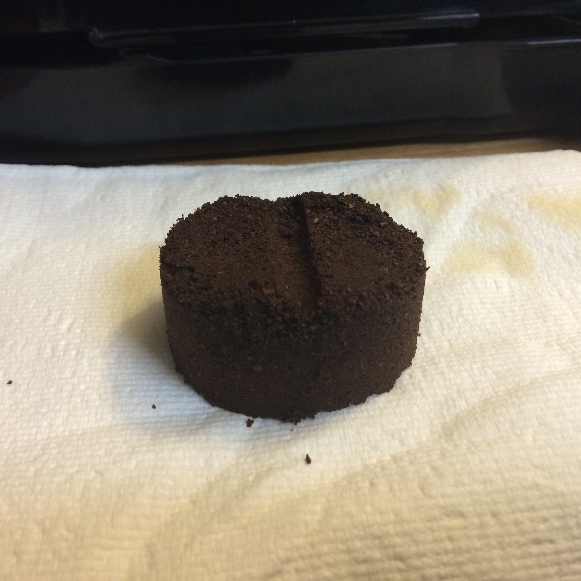

Da ich hier neu bin, erstmal Hallo an diesen Forum,
nachdem unsere C5 nur noch sehr dünnen Kaffee produziert hat, habe ich die Mahlsteine getauscht, leider ohne großen Erfolg.
der Kaffee war immer noch sehr fade, danach hab ich mir die ganze Brüheinheit vorgenommen und diese zerlegt, gereinigt und mit neuen Dichtungen versehen wieder montiert. Der Kaffee wurde etwas besser, aber nicht wie es mal war.
Nun habe ich heute die Füllmenge etwas reduziert, die wir mal nach oben korrigiert haben um unsere Tassen voll zu bekommen, nun schmeckt der Kaffee wieder ganz gut, aber immer noch nicht wie es anfangs war.
Nun hoffe ich das mir hier jemand helfen bzw. Tipps geben kann was ich noch versuchen könnte.
Der Trester sieht bei 2 Tassenbezug sehr gut aus, bei einer sehr dünn und er zerbricht beim herunterfallen gleich, die Mahldauer stimmt mir den Vorgaben überein, heiß genug ist er denke ich auch, Zunge ist vom probieren schon verbrannt
gemessen mit einem Infrarot Thermometer ca. 60 Grad. viele Grüße markus
