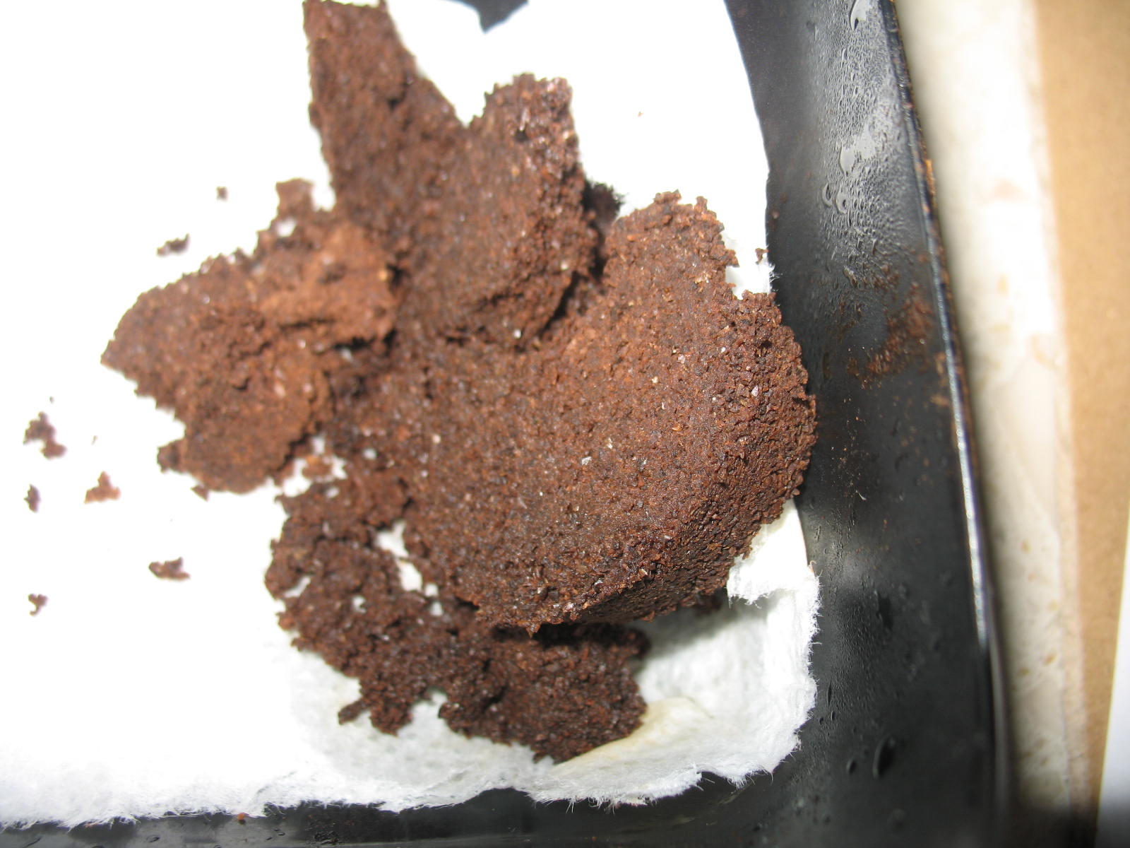

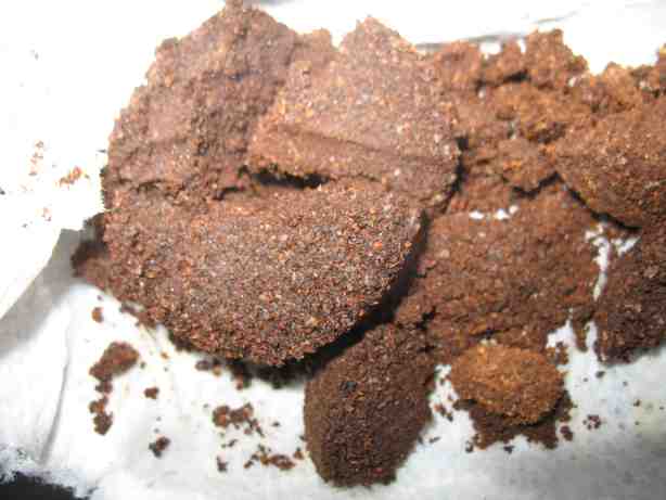

      Habe seit kurzem das Problem das mir mein Kaffee nicht mehr schmeckt. Brühgruppe ist vor ein paar Monaten revidiert worden. Maschine Jura C5.Mir kommt der Mahlgrad zu grob vor auch die Auslauftemperatur zu gering. Wir haben hier Wasser mit ca 7,6 Grad Härte. Ist bis jetzt (3 Jahre alt)mit Filter betrieben worden und min 2 Entkalkungen im Jahr. So jetzt habe ich die letzten 3 Wochen mindestens 4 mal entkalkt. Schätze das Gerät hat 4-5000 Bezüge. Habe die Auslauftemperatur gemessen direkt unterm Auslauf ist so 78 Grad denke könnte mehr sein. Habe vor kurzem Bohnen gehabt die haben sauer geschmeckt! Bei einem Kollegen getestet waren gut. Aber Kalk? glaube nicht so daran. Nun der Mahlgad ist auch nicht so toll denke ich. Habe auf ganz fein gestellt jetzt sehen die Tabs ein wenig besser aus (Bilder). Habe gerade geschaut ist ein Johnson Motor. Ich weis nun auch nicht mehr weiter. Habe jetzt mal den Thermosensor gemessen soll ja 12kOhm haben (am erhitzer rechts unten angeschraubt) bei so 23 grad hat der nur ca 9,5 kOhm. Ok jetzt nach 3h bei 18Grad hat er 12kOhm. Scheint es nicht daran zu liegen. Hoffe es hat einer eine Idee. Danke

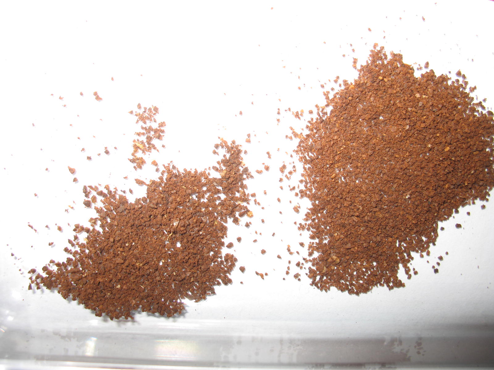

      So anbei 2 Bilder. Der Trester ist etwas zu feucht und ca 0,8 cm stark Eintassenbezug. Das Kaffeepulver rechts ist das gekaufte.
      Das gemahlene ist ersichtlich etwas gröber.

    • Moin Mario
      Nein das ist ein einfacher Bezug. Finde trotzdem etwas dünn. Was sagst Du zum Mahlgrad ? Etwas grob finde ich.
      Mahlzeit bei 1 Tasse ca 6 sec.

    • Hallo nochmal
      Wie ist denn Eure Erfahrung mit dem Mahlgrad im vergleich zu gekauften Pulver? Mahlt Eure Maschine gröber als das gekaufte Pulver oder gleich? Bin noch am probieren.
      Der Trester Tab bei einfachen Bezug mild 1 cm noch ok?

      es gibt viel Maschinen die gar nicht groß nachregeln.
      Wenn der 2-Tassen-Bezug 9 Sekunden mahlt wird
      sich bei der C5 nichts nachregulieren. Bei Mild müssen
      es 4,5, bei Normal 6,5 und bei Stark 8,5 Sekunden sein.
      Beim 2-Tassenbezug sollte die Brühkammer zu über 3/4
      mit Kaffeepulver gefüllt werden.
      Der Mahlgrad sollte in etwa so sein wie bei gekauftem
      Kaffeepulver nicht Espressopulver, da dieses deutlich zu
      fein für die Jura wäre.
