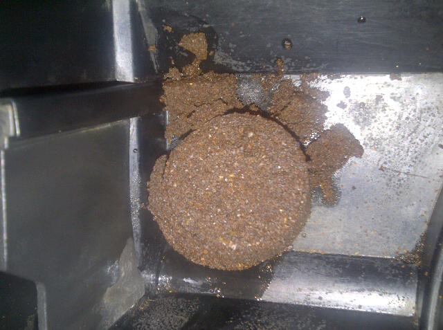

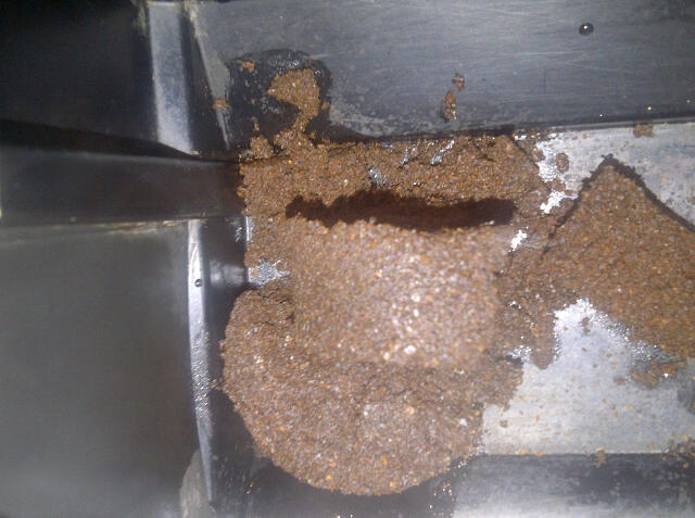

      mach mal bitte ein Foto vom Trester. Übrigens um den Trester richtig zu bestimmen immer Doppeltassenbezuege, stark machen. Dann mindestens drei Tassen beziehen und denTrester kontrolliere. Wenn dann der Mahlgrad verändert wird wieder 3-4 Bezüge machen und den Trester kontrollieren.
      Die Brühkammer sollte sich beim Doppeltassenbezug zu 4/5 füllen, die Tresterdicke ca. 2, 0 cm sein.

    • Hallo Mario,
      hat leider etwas gedauert!
      Habe alles so gemacht wie beschrieben und die Brühkammer ist bei Sondertassenbezug 4/5 voll, Trester bisschen mehr als 2 cm!
      Mahlwerk auf Mittelstellung u. Kaffeemenge im Display auf 3/4

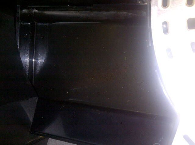

    • Hallo Mario,
      das etwas unscharfe Bild zeigt die Tropfwanne nach zwei Kaffeebezügen ist das normal?
      Gruss
      Peter
