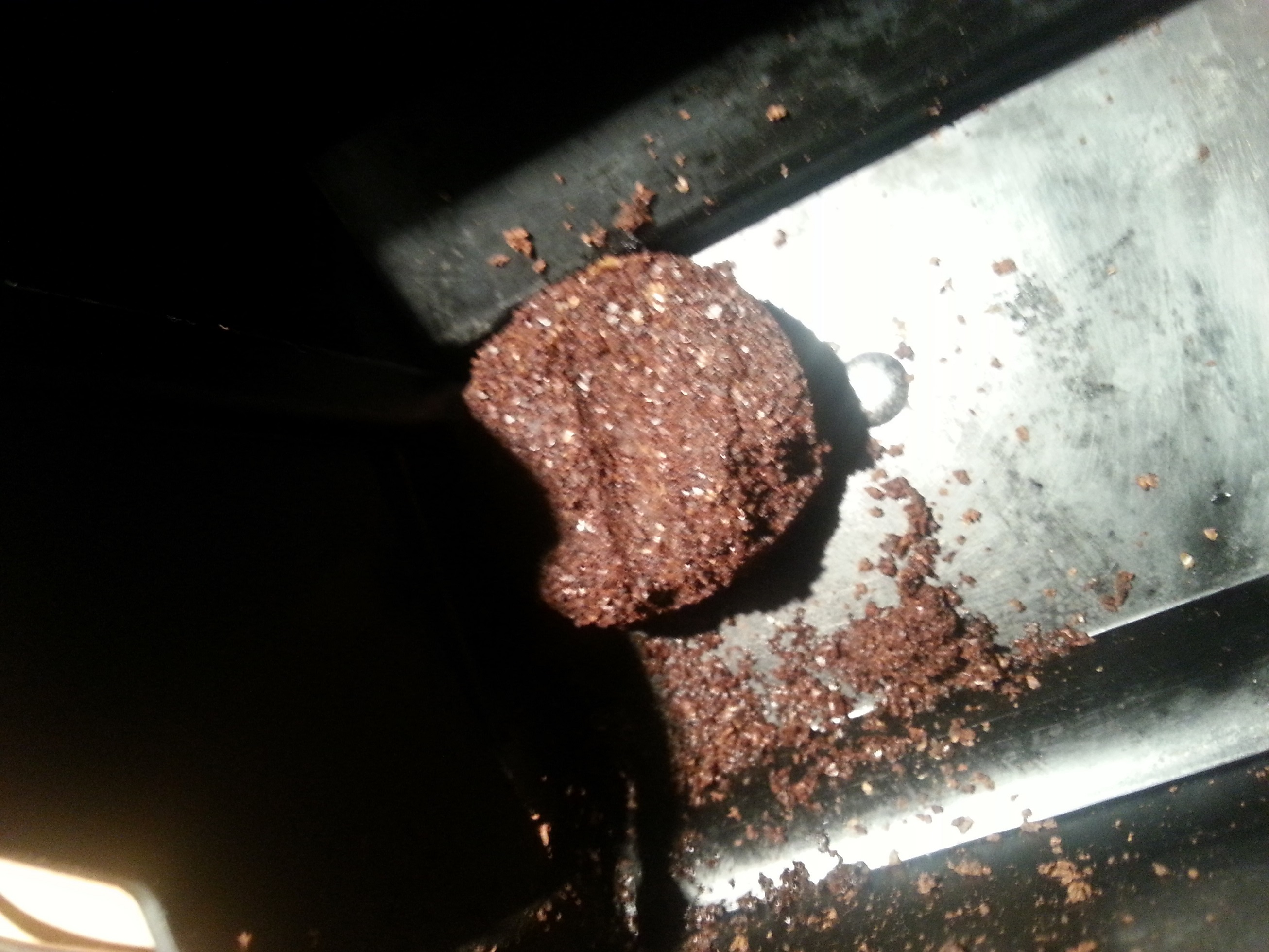

      Der Kaffeetrester sieht sehr grob aus, eingestellt ist feinste Mahlstufe, ein Foto habe ich angehangen.
      Der Trester ist bei einem Doppelbezug Kaffee ca 1,8-2 cm dick.
      Woran kann es liegen das der Kaffee einfach nicht schwarz rauskommt bzw so ungenießbar schmeckt ?

    • Leider ist der Mahlgrad auf Fotos nie sicher bestimmbar. Somit auch keine
      100%ige Aussage zu Deinem Tresterpad möglich. Möglicherweise sind die
      Mahlsteine beschädigt.
      Ich gehe davon aus, dass die Pulvermenge ausreichend programmiert ist und
      auch ein "vernünftiger" Kaffee verwendet wird...
      Sollte beim Doppelbezug ca. 2,5cm dick sein und so fein wie normales (kein
      Espresso-) Kaffeepulver.

      also die Pulvermenge ist auf maximum eingestellt (alle Bohnen im Display) und der Kaffe kommt von Tchibo, habe sämtliche Sorten durch da meine Holde das Zeugs Kiloweise als Deputat angeschleppt hat. :D
      Also es ist auf keinem Fall so fein wie normales Kaffeepulver, schon sichtbar gröber. Und beim messen des Tresters mit dem Zollstock kam iich gerade auf 1,7cm ...... Was mir noch auffällt ist dass das Mahlwerk relativ schnell dreht. :(

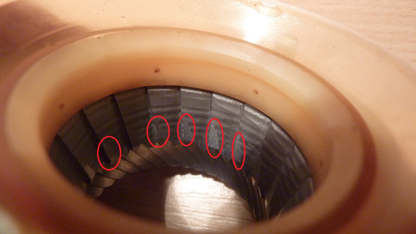

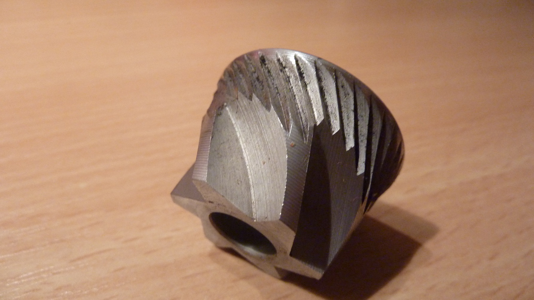

    • So, ich habe jetzt erst mal zwecks reinigung das Mahlwerk auseinander gebaut, kannst Du evtl anhand der Fotos irwas erkennen ob es zu sehr abgenutzt ist ? Man kann unten am Schliff des Mahlwerks eine Abnutzung erkennen, oder ist das werksbedingt normal?

      tatsächlich läßt sich die Qualität der Mahlsteine weder durch ansehen,
      noch durch ertasten zuverlässig beurteilen. Es zählt ausschließlich das
      Mahlergebnis - und das passt bei Dir nicht.
      Ursache sind entweder verschlissene Mahlsteine oder ein defekter
      Mühlenmotor.
      Das, was Du im Bild angemarkert hast gehört zum "Bohnenbrecher" und
      ist für das eigentliche Mahlergebnis ohne Belang.
