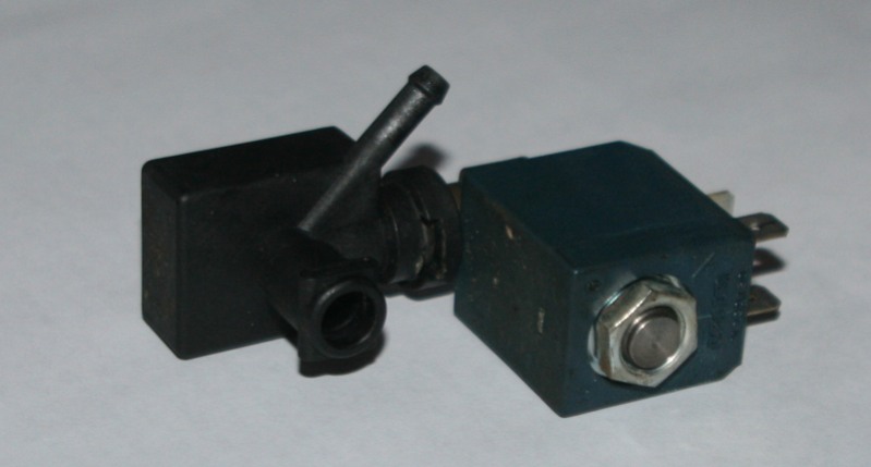

      Ich hab jetzt aus dem Teileträger mal das teil ausgebaut und was ich fürs Magnetventil hielte, das schwarze, welches festgeschraubt ist, scheint mir ja nur der Halter sein, oder? Denke mal das drunter ist das MV??? Oben auf dem schwarzen Plastik Halter waren leichte Kalkspuren (nicht am MV selber), dachte aber ursprünglich dies käme von vielleicht mal durch getropftem Wasser vom Abwischen der äußeren Wärmeplatte. Werd dann morgen mal das Teil wechseln, ich hoffe ich komme da dran, war ganz schönes Gefummel es bei der einen S60 zu entfernen...diese blöden Plättchen an den Mini Schlauchschellen brechen mir förmlich die Finger ab, hab da nicht so viel Kraft drin... Hab gestern nochmals den Flowmeter zerlegt, nix... Maschine schien mir nun nach Wechsel des Keramikventils dicht zu sein, Zewa drunter blieb trocken. Aber mir blieb was übrig, siehe Bild unten...
      1. Hab mal Foto gemacht von dem Teil, was ich fürs Mv halte, kann das sein dass trotz drei elektr. Anschlüssen nur zwei Kabel da rein gehen? Mit ist beim Teileträger kein 3. Kabel untergekommen?

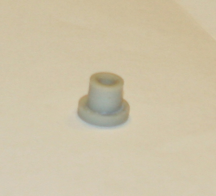

      2. und noch ne Frage kann mir einer sagen wo dieses kleine hellgraue Plastikteil, siehe 2. Bild hinkommt? ?(

      das Plastikteil überfordert mich jetzt aktuell. Kann sein, dass ich es schon
      gesehen habe - komme aber nicht drauf was es sein könnte.
      Der 3. (mittlere) Anschluß am MV ist für ein Erdungskabel. Kann durchaus
      sein, dass es nicht benötigt wurde.

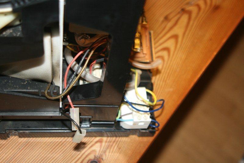

    • Hab mir eben mal den alten ausgebauten FM angesehen und wenn ich das richtig verstehe kann man den ja eigentlich fast nicht falsch rum einbauen, oder seh ich da was falsch? Aufm Deckelauslass steht ja ein Pfeil mit Fließrichtung und dieser geht in den dicken Schlauch, der in einer Schleife in die Pumpe geht. Hab den Schlauch noch ein wenig gekürzt und Schleife war vorher schon drin... ?( Nochmal die Frage..kann man da irgendwas messen? Oder sonst was tun...bitte ich verzweifel wirklich...?
      Hätte ich geahnt, dass es auch hier ein Elektronikdefekt sein könnte, wie ich heute erst erfahren habe, dann hätte ich vermutlich die ganze Schrauberei sein lassen, oder maximal sogar eher versucht, die andere Maschine, die nun völlig zerlegt ist, wieder hinzu bekommen...
      PS eines ist mir noch aufgefallen, wird aber wohl keine Relevanz haben, auf dem Komtrabild hier sind die Ausgänge am FM parallel nebeneinander, bei meinem sind die um 90 Grad versetzt, aber das dürfte kein Problem sein,d er Deckel lässt sich ja in versch. Positionen zuschrauben und eigentlich muss es mit den 90 Grad damit diese Schleife gelegt werden kann.
      Und noch was...die Front habe ich zum testen jetzt nie zusammen gebaut, denn die habe ich ja sicher fast 10 mal auf und zugemacht nun, habe immer 2-3 Schrauben rein, das spielt auch keine Rolle oder? Nicht dass diese Magneten da drin noch eine Rolle spielen, deshalb frag ich lieber noch um alles auszuschließen...?

      das mit der Front spielt keine Rolle und auch die Einbaulage des
      Deckels nicht. Die Schleife im Schlauch hat schon eine Bewandnis,
      aber sie sollte nicht das grundsätzliche Problem sein. Hier ist nur
      einzugreifen, wenn die Wassermenge beim Bezug nicht stimmt.
      (Wenn der Schlauch zu kurz ist, gibt es Probleme mit der Wassermenge)
