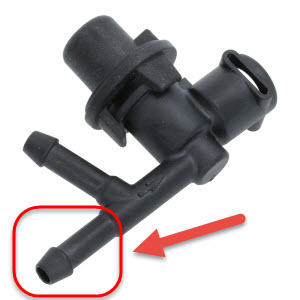

      ich bräuchte kurz ein Rat zu einer Reparatur unserer Impressa J9.3.
      Wir haben Wasseransammlung unter dem Gerät festgestellt, ich habe mir daher den Oval-Schlüssel besorgt und das Gehäuse geöffnet. Wenn Wasser gepumpt wird, sehe ich das Wasser am Anschluss-Stutzen des Auslaufventil (Schlauch zum Keramik-Ventil) herausspritzt.
      Kann es sein das der Stutzen defekt ist oder gibt es ein Überdruck bzw ist das Auslaufventil defekt?
      Was bietet sich an zudem auszutauschen wenn man die Maschine eh schon offen hat?

      neben dem Ventil solltest Du noch die Schläuche mit
      ersetzen - diese Schauchverbindungen sind von Jura
      als "Einwegverbindungen" deklariert so dass jede
      Schlauchverbindung die geöffnet wird nur mit einem
      neuen Schlauch wieder angeschlossen werden soll.
      Ansonsten kein Rat möglich ohne das Gerät selber
      vor sich zu haben - ich repariere bei Instandsetzungen
      immer nur das, was tatsächlich defekt ist.
    • Vielleicht sollte man sich den Andockbuchse der BG ansehen. Die im Gehäuse verbaut ist, wo die BG ihr Wasser bekommt. Der Kunststoff leidet extrem, wenn ein Wasserfilter verwendet wird. Die Druckdichtung dort müsste eine andere sein als bei den Schläuchen.

      BlackSheep, Schläuche von Thermoblock zu Auslaufventil und Keramikventil werde ich definitiv ersetzen, inklusive der Klemmen, das macht eh mehr Sinn.
      Das Auslaufventil hier mit Art.Nr. 66627, das ist mit dem Stössel etc, also nicht nur das Gehäuse?
