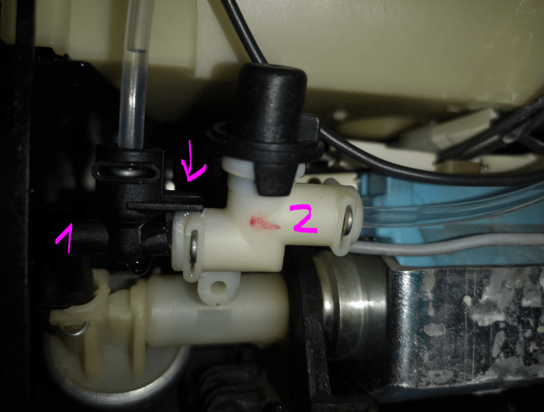

      ich habe eine Undichtigkeit zwischen Auslaufventil und Verteiler (? ich habe noch nicht den richtigen Namen dafür herrausgefunden - siehe Foto).
      Ich habe die Dichtung schon getauscht, es ist aber immernoch undicht. Nun stellt sich mir die Frage was tausche ich als nächstes - das Auslaufventil oder das Ding daneben?
      Fotobeschreibung: 1 ist der Verteiler, 2 ist das Auslaufventil und dazwischen, beim Pfeil, tritt ordentlich Wasser aus.

    • Ich würde gleich das komplette Verteilerstück erneuern, inklusive Dichtungen.
      Kommt häufiger vor, das die einen Haarriss haben und lecken.
      Der Verteiler ist zur Zeit aber nicht auf Lager...
