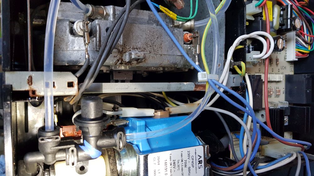

      bei meiner Jura Impressa S9 habe ich folgendes Problem.
      Oberhalb des Dampferhitzers befindet sich eine Schraubverbindung mit dem Schlauch der ca. 29 cm. lang ist.
      Dieser schlauch führt runter in das schwarze T-Stück vor dem Membranregler und dem Auslaufventil.
      An dieser Schraubverbindung tropft es auf den Dampferhitzer runter und verdampft sofort.
      Das Wasser tritt an der Stelle raus, wo der Schlauch aus der Messing Schlauchverbindung führt.
      Ich würde ja gerne den ganzen Schlauch sammt der Schlauch-und / Steckverbindung austauschen, aber ich weis nicht wie ich diese
      Schraubverbindung lösen kann. Durch diesen Kunststoff Rahmen oberhalb der Verbindung komme ich nicht hin.
      Muß ich mir dafür auch Spezialwerkzeug besorgen oder hat jemand von Euch einen schlauen Tip für mein Anliegen.

      dazu muß der Heizungsschlitten ausgebaut werden.
      Außerdem benötigst Du meist einen neuen Schlauch.
      Besorge diesen besser bevor Du mit der Schrauberei
      anfängst.
      Ich habe Dir auch eine PN geschickt.

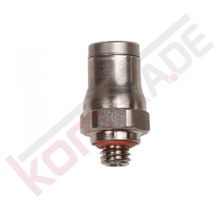

    • Hallo Maetthes ,
      Der Legris ist nur das Bauteil auf dem Bild.
      Die Metallringe an den Schläuchen sind nur dann drauf wenn der Schlauch für eine normale Fluidsystemkupplung gedacht ist.
      In einen Legris werden nur Schlauchenden OHNE Messingring eingesteckt.
      In der Tat reißen die Gewinde gerne mal ab , wenn Du jedoch den Legris mit dem Innensechskant (siehst Du erst wenn der Schlauch draussen ist) und einer gewissen Vorsicht herausfdrehst sollte das auch klappen.

      Ich habe jetzt endlich mal den Käfig ausgebaut und die Schraubverbindung gelöst. Der Schlauch war tief in dem Messing-Winkelstück drin. Nun stelle ich mir die Frage, wie ich den neuen Schlauch wieder rein bekomme. Den alten habe ich nicht nochmal reinbekommen. Und beim rausziehen des Schlauchs aus dem rechten Legrisanschluss, ist der Metalstutzen vom Schlauch in der Legrisverbindung stecken geblieben. Habt Ihr einen Tip für mich, wie ich diesen rausbekomme? Ich würde den auch wechseln aber das Gewinde reist mal gern und dann brauche ich einen neuen Thermoblock oder?
      Gruß aus dem Norden
      maetthes

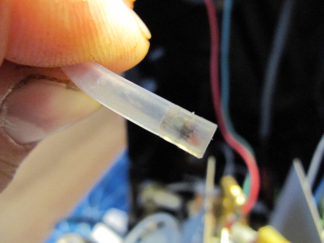

    • Jura Impressa S9 undicht
      Hallo Roadrunner,
      ich habe das Gefühl, dass die Stützhülse im Legrisanschluss stecken geblieben ist. Und zwar ist das der Schlauch, der aus dem rechten Legrisanschluss in Richtung Capuchinatore geht und ist ca. 63 cm lang. Ich habe auch den Innensechskannt reingesteckt und versucht zu drehen, der greift nicht. Auf dem einen Bild sieht man auch etwas. Ich weiss nur nicht ob es ein Kalkplaqe ist oder ein abgerissenes Stück von der Stützhülse. Hier sind dann auch die Bilder dazu.
    • Hallo Maetthes ,
      Das ist ein abgegammeltes Teil der Stützhülse das noch im Schlauch steckt. Das ist das geringere Problem da Du das Ende ohnehin abschneiden musst (bitte gratfrei und 100% gerade , am Besten mit einem Teppichmesser).
      Der Rest der Hülse kann nicht mehr drinstecken da Du sonst mit dem Innensechskant nicht durchgekommen wärst. Deine Legris sind übrigens für die Montage mit Gabelschlüssel ausgelegt und habe auch einen Aussensechskant.
      Du bekommst Sie leider aber nur einwandfrei heraus wenn Du den Erhitzer ausgebaut hast , trotzdem würde ich den Aufwand eingehen da ich bei gebrauchten Legris in einer S9 mit ihrem hohen statischen Systemdruck keine Ruhe hätte...

      kann es sein, dass bei den älteren Legrisanschlüssen der Innensechskannt kleiner ist als bei den Neueren. Nach deiner Antwort habe ich nochmal ausprobiert mit einem kleineren Inbusschlüssel (2,5) und der ist dann richtig durchgegangen und hat gegriffen. Ich habe auch eine neue Legrisverbindung und da passt s.B. der 3-er Inbus.
      Du bist eher der Meinung, die Schläuche sauber ablängen, neue Stützhülse einbauen und dafür lieber neue Legrisverbindungen einsetzen? Halten die neuen Stützhülsen in den älteren Schläuchen?
      Wenn ich die neuen Stützhülsen mit den alten vergleiche, dann sind die neuen komplet gerade und die alten haben sowas wie ein Wiederhacken. Ist das so oder vergleiche ich hier 2 verschiedene Teile. Wenn das so ist, halten die graden Verbindungen die hohen Drücke aus?
      Gruß Mätthes

      Ja , es gibt verschiedene Größen , je nach Hersteller. Auch der Aussensechskant kann sich unterscheiden.
      Ja ! Auf jeden Fall sogar , ich würde bei einer S9 keine Experimente mit gebrauchten Legris machen. Da diese Baureihe wie schon mehrmals geschrieben sehr hohe statische Systemdrücke hat wäre mir die Gefahr einer Undichtigkeit am Thermoblock viel zu groß. Bedenke auch dass Du eine Undichtigkeit oft erst bemerkst wenn es zu spät ist , und genau unter dem Thermoblock sitzt der Trafo des Brühgruppenantriebes der sehr empfindlich auf "Duschen" reagiert !
      Auf jeden Fall ! Die Stützhülsen sollen nur verhindern dass der Schlauch eingedrückt wird was sowieso so gut wie nie passiert. Viele Maschinen haben die Hülse gar nicht erst. Welche version der Stützhülse Du verwendest ist egal , die mit dem Widerhaken geben zusätzlichen Halt und verhindern dass sie einfach aus dem Schlauch rutschen können.
      Neue Verbindungen halten den Druck , egal ob gerade oder mit Haken , egal ob mit oder ohne Stützhülse. Wichtig ist ein neuer Legris und ein sauber und 100% gerade abgeschnittenes Schlauchende ohne Beschädigungen.

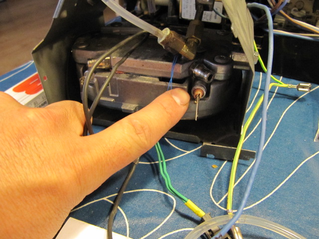

      Hallo Roadrunner,
      ich habe den Heizblock aus dem Käfig ausgebaut und versucht die Legris zu lösen. Wenn mann das Bild von mir weiter oben anschaut, habe ich die linke Legrisverbindung abgeschraubt und die rechte nicht. Ich glaube, dass ich jetzt in einer recht bescheidenen Situation bin. Die Legris ist so fest drin, dass ich sie innendrin mit meinem inbus rund gedreht habe. Obwohl ich den Heizblock ausgebaut habe komme ich mit meinem Maulschlüssel nicht rum. Gibt es in solch einem Fall einen Trick, wie ich diese doch noch lösen kann? Oder muss ich jetzt in den saueren Apfel reinbeissen, die Legris dran lassen, Schlauch mit neuer Stützhülse rein stecken und hoffen das diese Verbindung dicht hält?
      Gruß maetthes
    • Hallo Maetthes ,
      Nun ja , das ist nun die Frage welchen Aufwand Du bereit bist einzugehen.
      Ich würde den alten Legris nicht drinlassen , Du kommst mit dem Maulschlüssel dran wenn Du den Thermoblock zerlegst , dann hast Du allen Platz der Welt zum Abmontieren.
      Dies jedoch ist erneut Zusatzarbeit die sicher ziemlich nervig ist , zumal Du dann auch einen Revisionskit für den Thermoblock brauchst....obwohl Dein Thermoblock offenbar schonmal revidiert wurde wie man erkennen kann. Dies wiederum erhöht die Chance dass die Schrauben problemlos aufgehen !
      Du kannst auch auf Risiko gehen und den Legris wiederverwenden , lass dann mal die Rückwand eine Zeitlang offen nach dem Zusammenbau und schau einmal pro Tag ob er dicht hält.
      Wenn er ein oder zwei Wochen hält ohne dass sich auch nur ein Tropfen darum bildet kannst Du Glück haben , findest Du Wasser oder Wasserspuren kommst Du aber um den Tausch und die Thermoblockrevision nicht herum.
      Wie gesagt es KANN dichthalten , MUSS es aber nicht.... ;)
