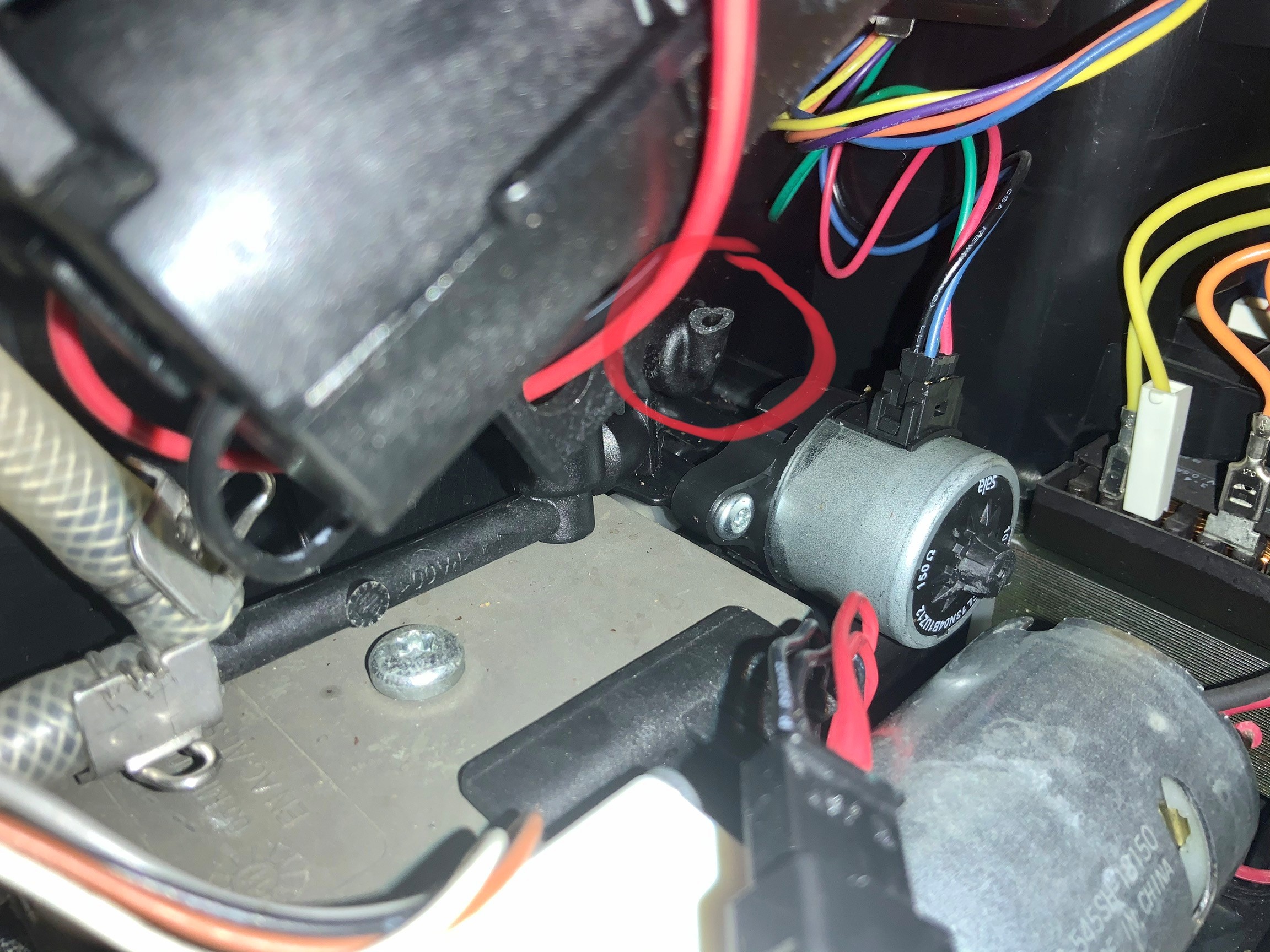

      Ich habe meine Impressa Z7 auseinandergenommen und festgestellt, dass wohl das Keramikventil undicht ist. Bei der Untersuchung habe ist jedoch zudem bei der geringsten Belasgung die Zuleitung zum Auslaufventil gebrochen (siehe Foto). Ich vermute, da die Maschine vorher einmal beim MediaMarkt in Reparatur war, dass dort ggfs. etwas „angebrochen“ wurde.
      Kann mir jemand helfen und mitteilen, ob eine Reparatur/Austausch des defekten Bauteils möglich ist? Und wenn ja, wo ich es beziehen kann und was zusätzlich auseinandergehalten werden muss?
      Hallo
      so hatte ich das noch nie aber der Winkel altert und dann kann das vorkommen
      du mußt die Brühgruppe ausbauen und dann zur der seite ausbauen
      Ersatz findest du im Komtra Shop Art.Nr.: 64840
