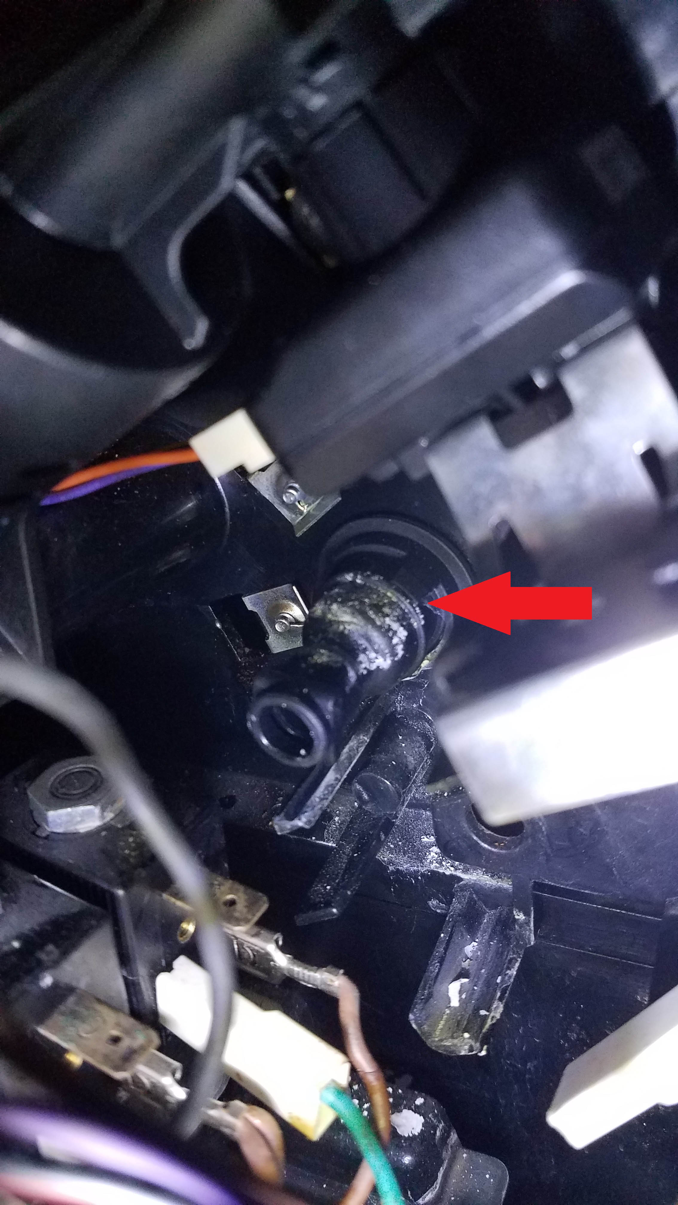

      Die "Andockbuchse", die auf der einen Seite das Drainageventil aufnimmt, auf der anderen Seite mit dem Auslaufventil verbunden ist, scheint undicht zu sein (weisse Ablagerungen auf dem Gehäuse). Ausserdem ist der darunterliegende Magnet defekt, sodaß der FI-Schalter auslöst.
      Das Foto zeigt das Teil. An der vorderen freien Öffnung wird das Auslaufventil angeschlossen. Gibt es diese "Andockbuchse" als Ersatzteil oder ist es Bestandteil des Gehäuses? Ich kann das Teil im Shop nicht finden.
