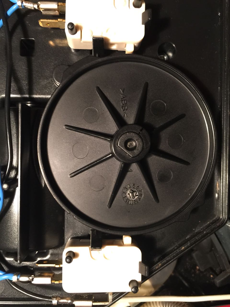

      dann lief die Maschine und es knackt. Ich stellte die Maschine ab und der Motor war in der Position von Bild 2.

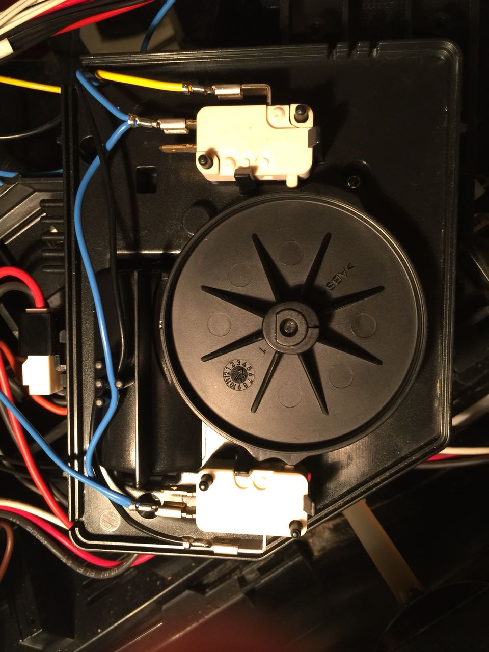

      Also habe ich das nochmal alles gemacht und hab es dabei gefilmt (evtl. hilft es ja). Die Ausgangsposition war dabei wie auf Bild 3,
      der Aufnehmer war während desen in der Position wie auf Bild 4 und im VIdeo sieht man, dass der Motor dann erstmal ins Niemandsland gefahren ist, bis er knackte.
      Was habe ich falsch gemacht?

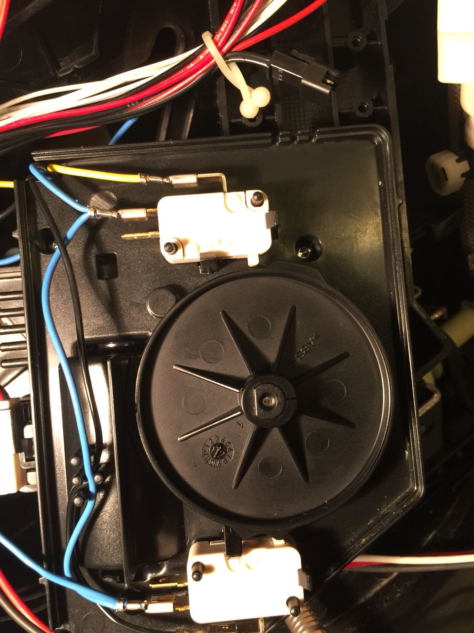

      ich hatte beschrieben, dass der obere auf die Doppelnocke gehört
      und der unter bei die Einfachnocke. Du hast die ganze Sache um 180°
      verdreht gemacht - siehe Bild 1. Da ist unten die Doppelnocke und
      oben die einfache.
      So geht aus jeden Fall was kaputt - meist der Mitnehmer.
