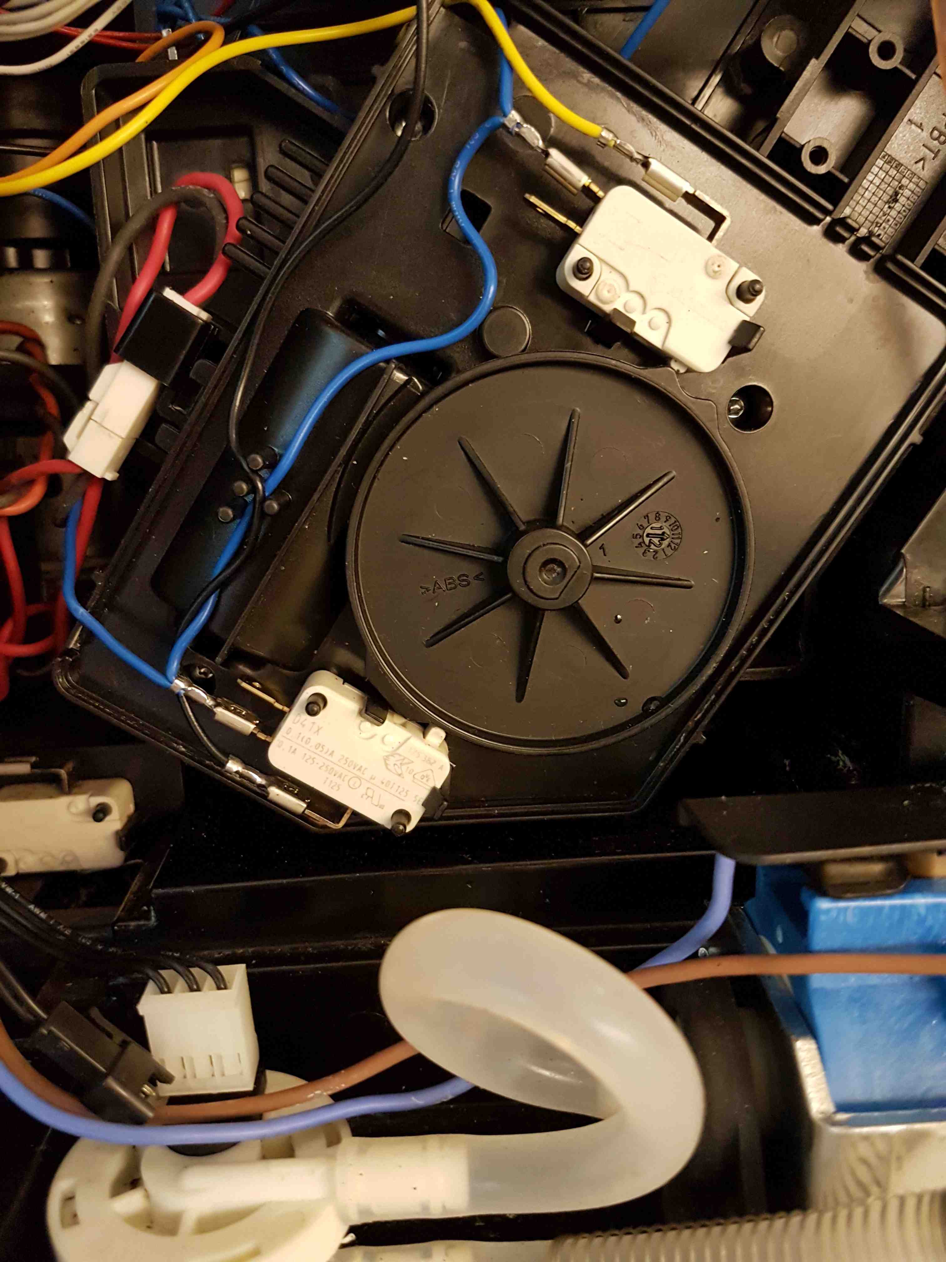

      Ich habe mir angeschaut, wie weit die schwarze Scheibe dreht. Im Bild unten ist der Ruhezustand angezeigt. Beim Einschalten dreht sie sich ca. 45° hin und zurück. Beim Aufruf "Kaffee" wird zunächst gemahlen, dann dreht sich die Scheibe um ca. 90°, knurrt ein wenig für vielleicht 1-2 sec, und dreht wieder zurück bis der obere Microschalter auf der 1. Nocke anhält. Der untere Microschalter steht dann auch auf der etwas längeren Nocke. Dabei kommt dann "Systemfehler 8". Beim Ausschalten der Maschine dreht sich die Scheibe in den Ruhezustand und der obere Microschalter steht auf der 2. Nocke (gewissermaße weiter links). Seltsam ist auch, dass der gemahlene Kaffe vollständig trocken bleibt und nicht in den Tresterbehälter, sondern hinten in die Schale entleert wird.

      gelbes Kabel oben, schwarzes Kabel unten sollte in Ordnung
      sein. Grundstellung scheint auch gegeben zu sein.
      Man bräuchte noch ein Bild der Montage des DVs und des
      Mitnehmers um dortige Montagefehler auszuschließen.
      Wenn auch da alles passen sollte, muss man doch nochmal
      die Brühgruppe ansehen...

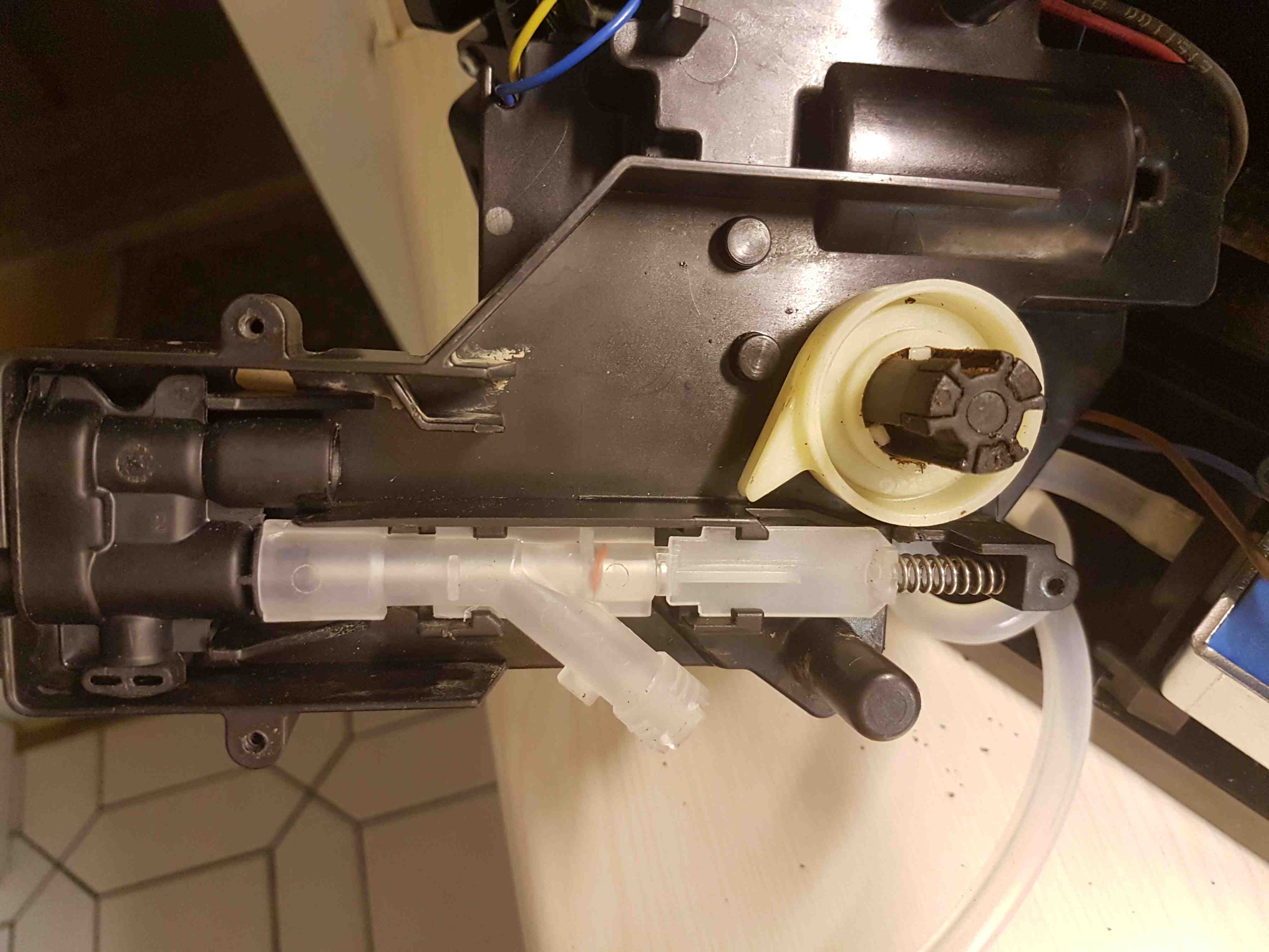

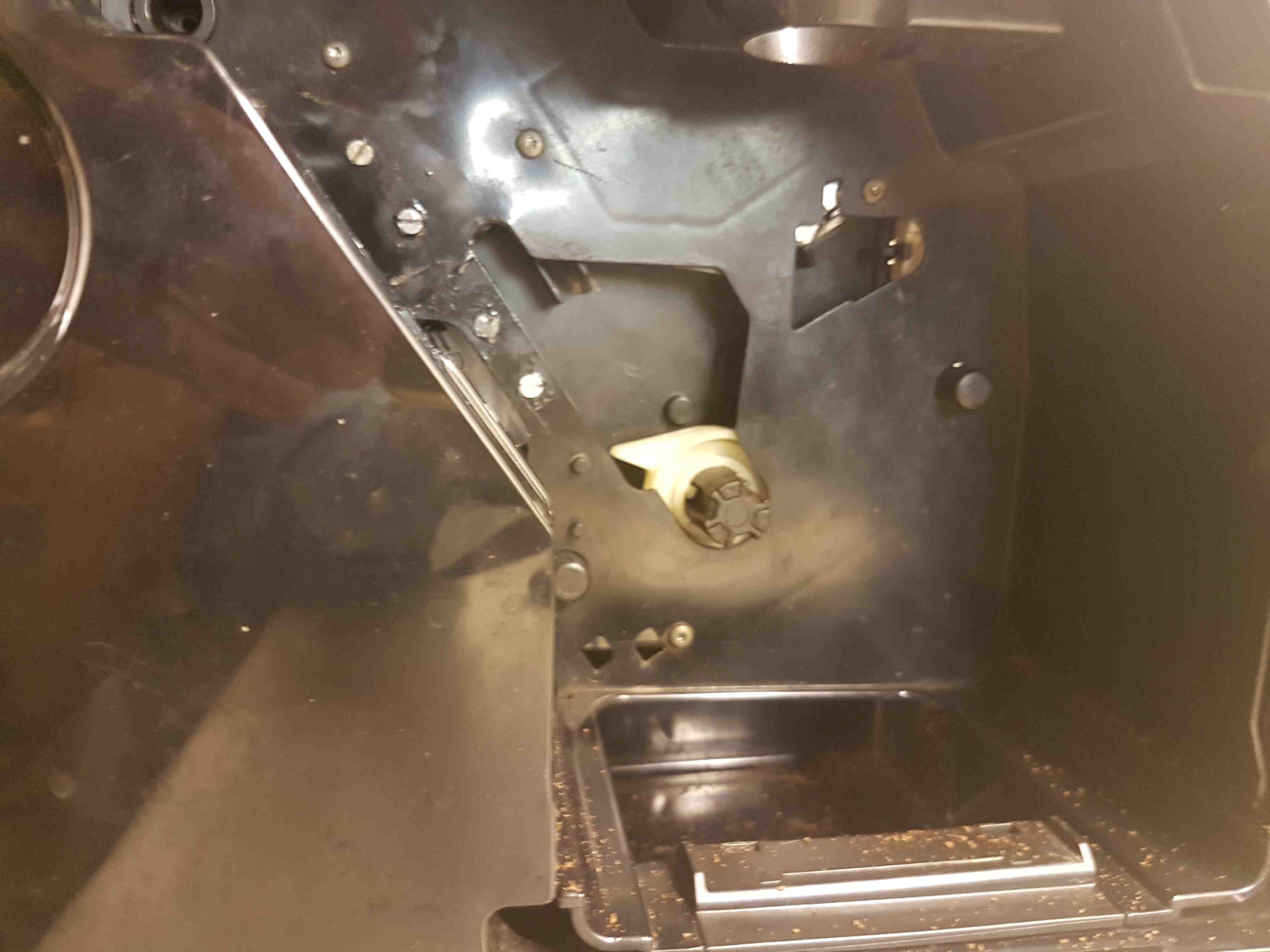

    • Hier ist noch mal ein Bild des DVs und des Mitnehmers nach entfernter Brühgruppe.
      Die BG habe ich mir noch einmal angeschaut.Sie läßt sich gut bewegen und ganz über den oberen Kolben mit dem Sieb schieben, ohne dass sich der obere Kolben bewegt. Erst wenn ich Kaffepulver in unteren Zylinder fülle bewegt sich auch der obere Kolben. Ich glaube mich erinnern zu können, dass beim Säubern der BG ich gegen den oberen Kolben gelaufen bin auch ohne dass Pulver eingefüllt war. Ist das so? Dann wäre eine Ursache vielleicht doch die Brühgruppe.
      Mir ist aufgefallen, dass der Microschalter, der vom eberen Kolben bedient wird, gar nicht angefahren wird. Wenn ich ihn dann von Hand auslöse, wenn die Antriebseinheit sich um ca.90° gedreht hat, dreht der Antrieb weiter, zeigt dann aber kurz darauf "Systemstart" an.

    • Dein Mitnehmer steht in der falschen Stellung. Der muss weitere 120 Grad nach rechts.
      So wie er jetzt ist, kann er nicht weit genug fahren, er blockiert mechanisch, Stromaufnahme des Motors wird zu hoch, ergibt Fehler 8.
      Hatte am Wochenende das gleiche Problem bei einer Nivona wo jemand schon rumgebastelt hatte.
    • @sb_NUE,
      vielen Dank. Das war ja genau meine Frage einige Postings früher. Schien so in Ordnung zu sein, war es aber nicht. Jetzt habe ich 2 Mitnehmer geschrottet und zum Glück noch einen neuen gehabt und eingebaut.
