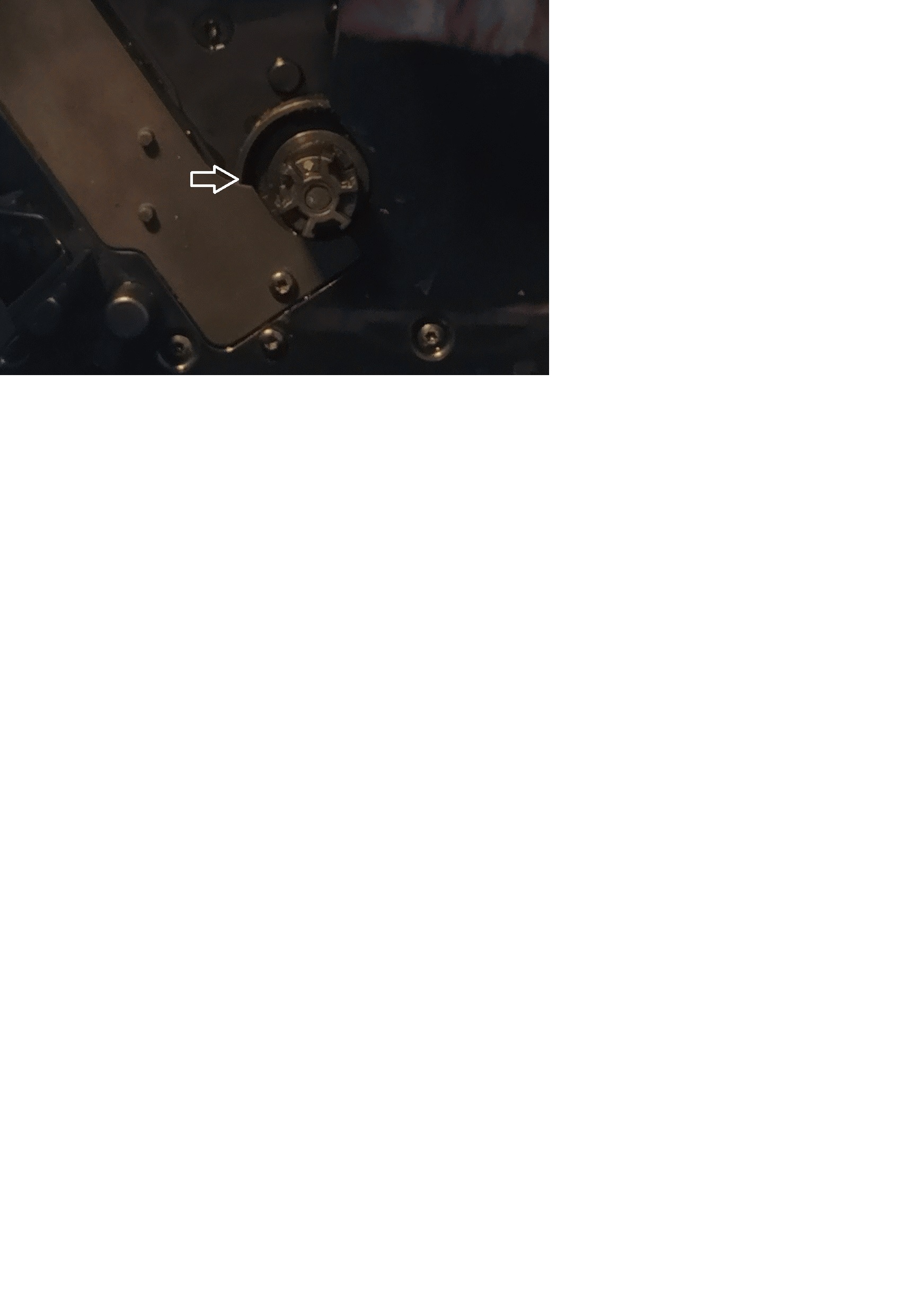

    • Ein Teil der Fehlerbeschreibung trifft auch auf unsere Maschine zu. Trotz regelmäßiger Pflege mit den Wartungsprogrammen und anhand des Handbuchs hat sich die Brühgruppe beim Komprimieren des gemahlenen Kaffees immer schwerer getan (es hörte sich wenigstens so an), Teils wurde auch abgebrochen und Systemfehler gemeldet. Das Entnehmen der Brühgruppe gestaltete sich teils schwer, das Einsetzen nach Reinigung noch schwerer. Das Reinigen der Antriebswelle mit dem Pinsel gestaltet sich schon wegen der dort vorhandenen Rillen recht schwer. Dabei fiel mir auf, daß in den Kerben links neben der Welle (Pfeil) das Wasser vom Reinigen nicht ablief. Ich konnte mir nicht vorstellen, daß diese Kerben keine Verbindung nach unten zur Abtropfschale haben sollen. Mit einem feinen Reiniger für Miniflaschen (nicht viel größer als ein Zahnzwischenraumreiniger, aber länger) stocherte ich in den Vertiefungen herum, bis mehrere Kaffeesatzpfropfen in die Auffangschale fielen. Dann habe ich alle Vertiefungen noch mehrmals gründlich gereinigt und dabei mit einer Sprühflasche Wasser direkt in alle Kerben und Rillen gesprüht. Danach ließ sich die Brühgruppe erheblich leichter einsetzen und herausnehmen und die Geräusche beim Komprimieren klingen auch nicht mehr so bedenklich. Mich wundert, daß in der Reinigungsanweisung nichts darüber zu finden ist. Abgesehen davon, daß das unhygienisch ist, halte ich diese so konstruierte "Dreckecke" für keine gute Lösung.
        236,4 kB, 1.700×2.484, 396 mal angesehen
