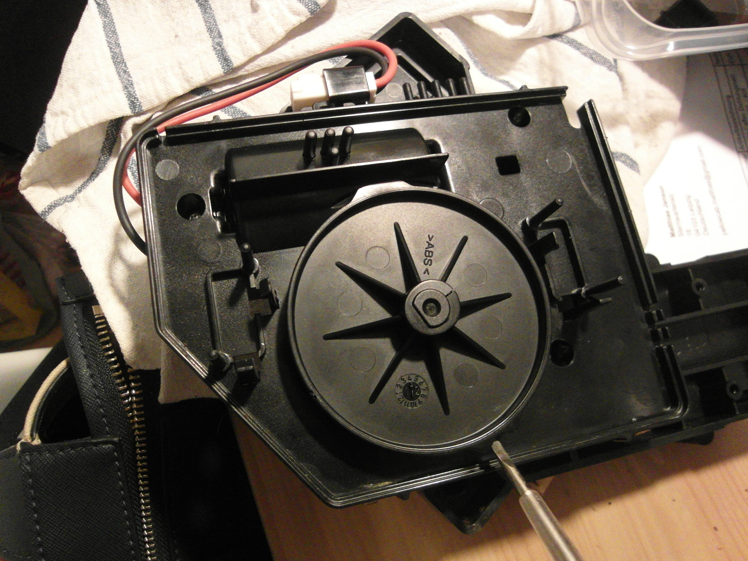

      Ich habe den Antrieb jetzt vor mir und es befindet sich nicht in der Grundstellung. Im Forum habe ich gelesen das es manchmal ausreicht nur die Mikroschalter zu wechseln, weil die evtl. Kaput sind, außer man ist schon zu sehr im „Niemandsland“ (Siehe Bilder, Schraubendreher, zeigt auf die "Zähne"). Leider weiß ich nicht, wann das der Fall ist und ich will nicht noch mehr fliegende Teile riskieren, wenn ich es mit neuen Mikroschaltern probiere
      Aktuell bin ich überfordert: bevor ich mich über die Brühgruppe machte, ging beim Antrieb alles, danach habe ich diesen nicht mehr angerührt. Jetzt geht der Antrieb auch ohne BG nicht, nur mir ist unklar warum.
      Wobei für mich wichtiger ist: was soll ich jetzt machen ?(
      Euch schonmal lieben dank! :)

    • Fangen wir mal mit dem Antrieb an:
      Grundstellung des Antriebs bei einigen Siemens, Bosch, Nivona, Krups und Miele Maschinen.
      Die Grunsstellung kannst Du mittels eines Modellbahntrafos
      oder auch einer 9V Batterie anfahren. Dann den Antrieb mit
      Drainageventil und Mitnehmer montieren.
      Vor dem Einsetzen der Brüheinheit diese mal komplett von
      Hand durchbewegen ob alles dort richtig funktioniert.

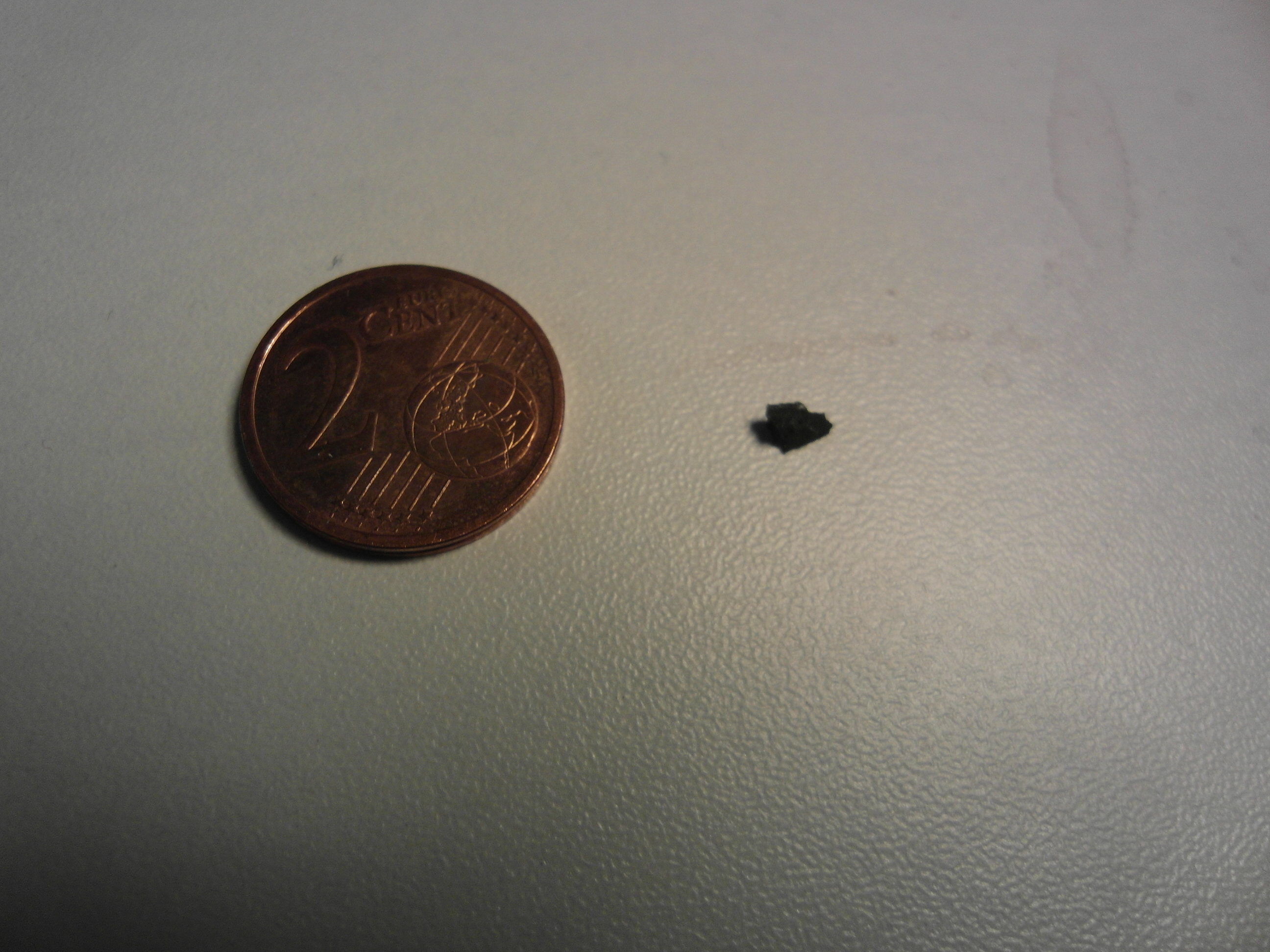

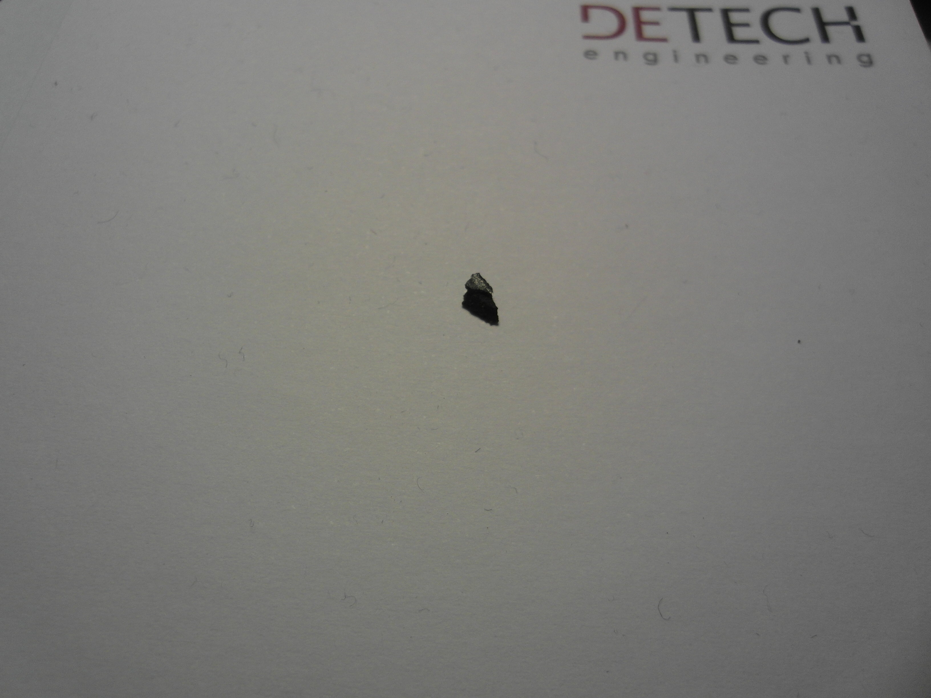

      Kannst Du mal ein Bild von dem Plastikteil einstellen was
      davongeflogen ist?
    • Hallo Blacksheep,
      schonmal danke für die schnelle Antwort. Das kleine teil ist einfach ein undefiniertes kleines Plastikstück (vielleicht 2 mm klein).
      Wie kann ich das mit einer 9 V Batterie machen? Ich vermute ich muss die drei Schrauben lösen und dann die Abdeckung enternen (gibts irgendwo Plastikknipsis wo ich abbrechen kann?), damit ich die Kabel an die Batterie legen kann und dann würde der Motor sich langsam bewegen, oder? Gibt es beim Motor eine Richtung die ich beachten muss?
      Bezüglich BG: wenn der Hebel auf verriegelt ist (so wie sie in der Maschine wäre). Müsste sich alles frei bewegen können, also das ich den "schlitten" einfach hoch und runter schieben kann, oder?

    • Wenn Du einen schwarzen Mitnehmer am Antrieb hast, könnte
      dss abgebrochene Teil von diesem kommen.
      Ich würde den Antrieb an der Elektronik abstecken und dann mit
      Batterie verfahren. Wahrscheinlich muss aber dazu auch die Schale
      eingeschoben sein, da da noch ein Unterbrechermicroschalter mit
      im Stromweg ist.
    • Also mein Mitnehmer ist weiß, von dem kann es nicht kommen.
      Wegen dem Batterieverfahren, ich hab bei sowas leider keine Erfahrung und im Forum habe ich nur gefunden, dass es hieß: nehme eine Batterie und die Leute wussten dann was sie tun sollten... ich leider nicht: ich hab den Antrieb ja noch ausgebaut, kann ich dann so einfach die Batterie anschließen, ohne das ich ihn wieder in die Maschine bauen?
      Und wie schließ ich ihn an die Batterie dann an, kann ich einfach das Kabel von der Batterie in den Stecker drücken (so wie bei Lüsterklemmen?) oder muss/ kann man den stecker abmachen, ohne was abzubrechen? Im Forum habe ich leider keine Ablaufbeschreibung gefunden.
      Euch ein schönes Wochenende!
    • Bei ausgebautem Antrieb geht das auch.
      Ja, einfach Kabel in den Stecker und schauen.
      Evtl. muss noch der Unterbrecherschalter der
      Tropfschale gedrückt werden.

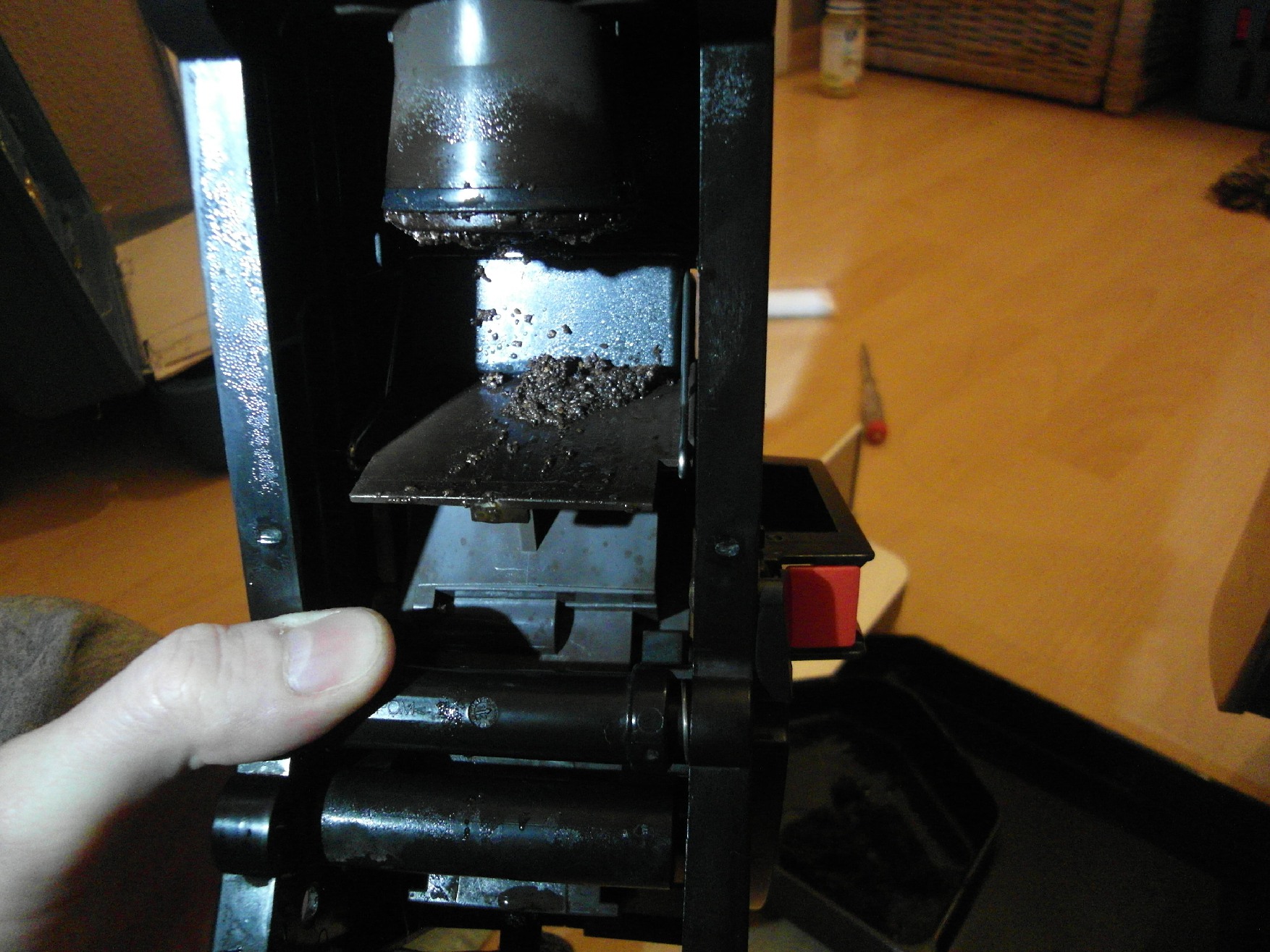

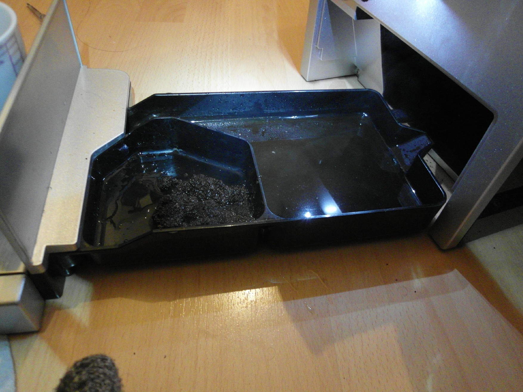

      also das mit der Batterie hat geklappt, ich konnte die Drähte einfach von der Batterie in den Stecker tun und musste auch keine Mikroschalter betätigen. Ich hab die Brüheinheit auch nochmal zerlegt und neu zusammengebaut und konnte sie mit der Hand auch frei bewegen. Als ich alles wieder einbaute lief der Schlitten der BG auch hoch und es knackte nichts mehr.
      Das eigentliche Problem, das der Kaffee nicht in der Tasse landet blieb aber. Ich habe das DV gereinigt und die Dichtungen gewechselt und bei der BG auch gereinigt und die Dichtung des Brühkopfes gewechselt. Leider ist aber der Kaffee noch komplett im Auffangbehälter. Irgendwas hat es aber gebracht die Dichtungen zu wechseln und alles zu reinigen, da nun Kaffee und Kaffeesatz klar getrennt sind. Vorher war ein großer Teil des Kaffees mit dem Satz im Tresterbehälter.
      Woran könnte es noch liegen? Im Anhang habe ich Bilder, wie die BG und der Auffang behälter aussahen, nach dem Brühen eines Kaffees.
      Kann man das DV ausbauen und irgendwie testen, ob es noch funktioniert? Wenn nicht, müsste ich einfach mal ein neues bestellen und schauen ob das Problem gelöst wird, oder gibt es noch andere Fehlerquellen?

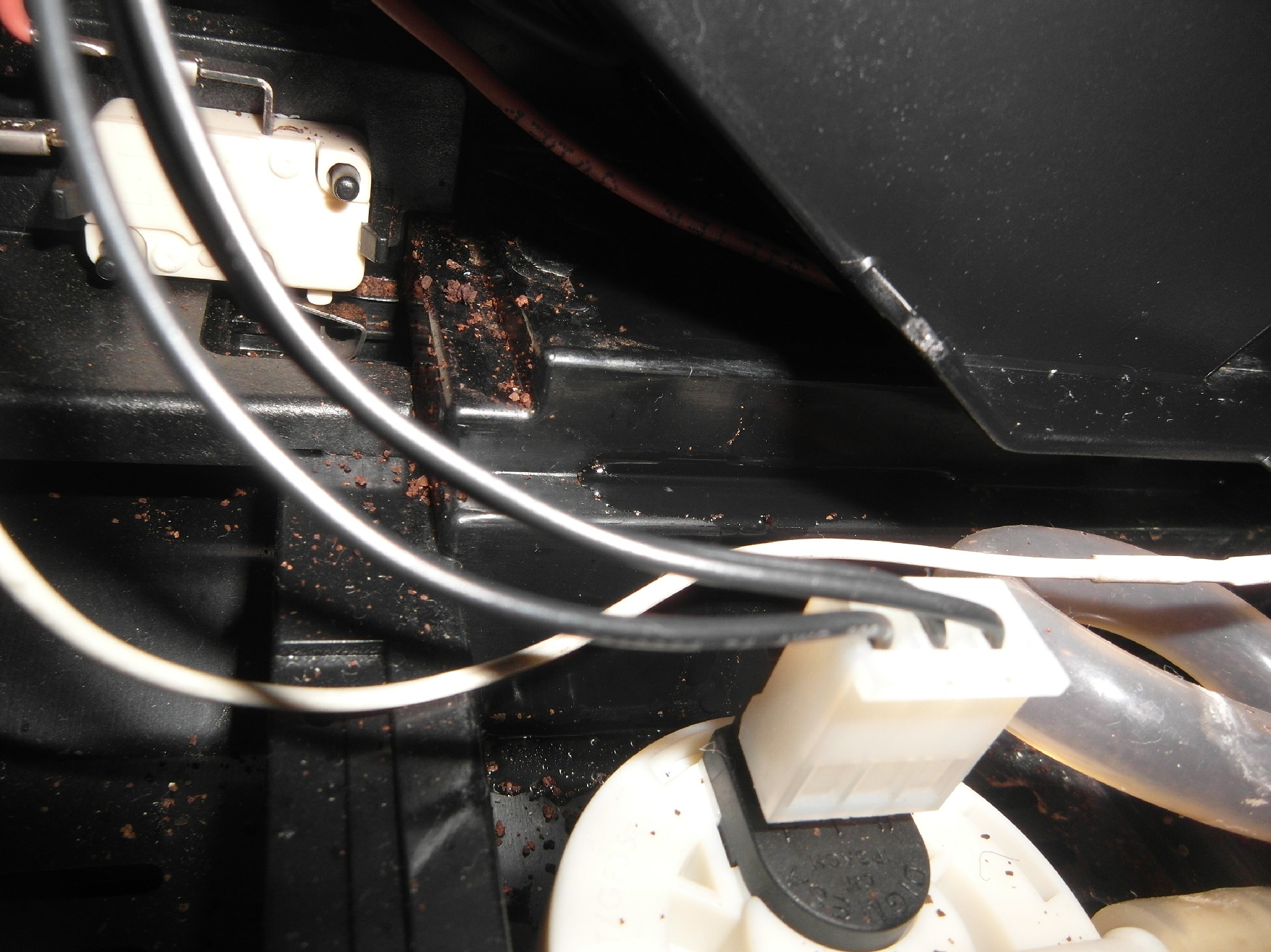

      Danach war unter der Maschine Wasser und ich hatte Bammel, dass es noch an anderen Stellen sein könnte. Ich habe daher die Maschine nochmal aufgemacht. Etwas Wasser ist auch unter dem Antrieb, man kann es etwas auf dem Bild erkennen. Damit man weiß wo ich das Bild gemacht habe: Der Mikroschalter auf dem Bild ist jener, der für die Erkennung der Schale verantwortlich ist links unter dem Antrieb. Das runde Ding in der unteren rechten Ecke ist der Flowmeter.
      Liebes Black Sheep, könnte es bei dem befund am Drainageventil liegen, oder doch was anderes?
      Lieben Dank schonmal fürs sichten der Videos.

      wenn der Andockstutzen der Brüheinheit nicht angebrochen ist,
      sollte ein NEUES Drainageventil mit neuer Druckschlauchdichtung
      das Problem beheben.
