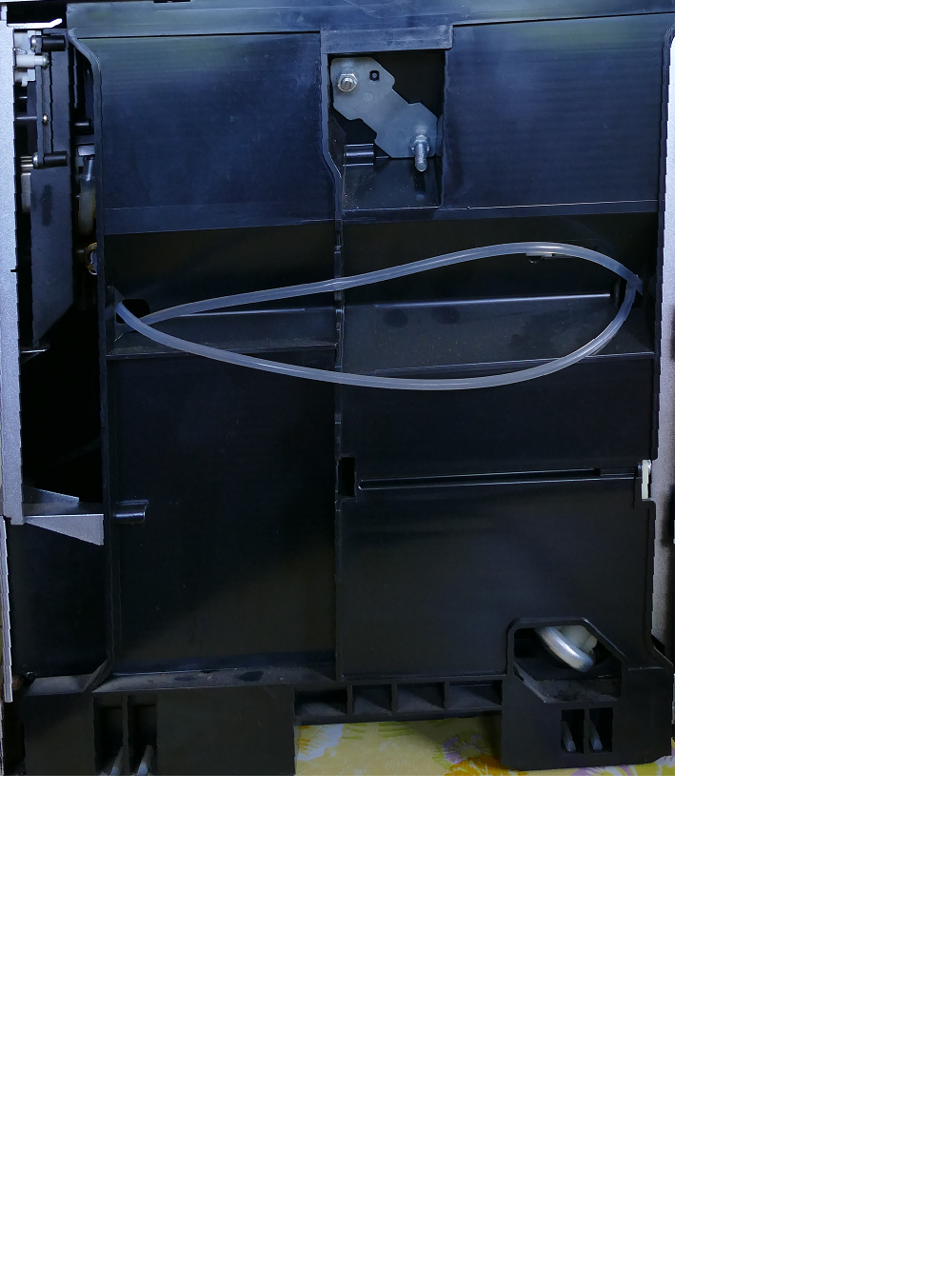

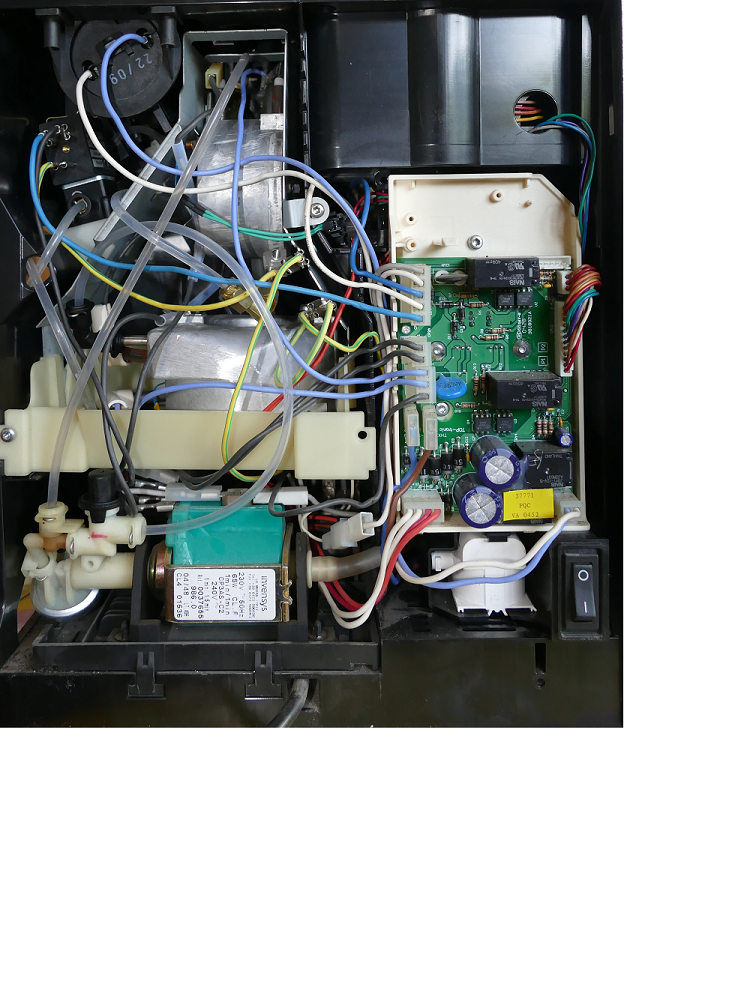

    • Hast du bei der Dichtung des Einlaufstutzen auch die richtige genommen? Es ist die etwas schmalere im Vergleich zu den Druckschlauchdichtungen.
      Es sieht mir so aus, als wenn dort das "falsche " Wasser herkommt.
