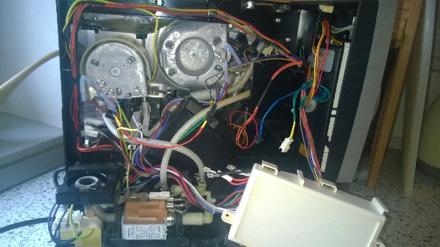

      Ich wollte gerade das Drainageventil wechsel.
      Leider komme ich beim Ausbau nicht weiter, da die Maschine irgendwie anders verbaut ist als im PDF (Aus- und Einbau des Drainageventils) zu sehen ist. Ich bin irgendwie bis Seite 6 gekommen aber den Antriebsblock bekomme ich da nicht raus. Gibt es noch eine andere Anleitung?
      Ich schicke mal ein Bild mit, hoffentlich könnt Ihr den Unterschied sehen. An den beiden Schläuchen komme ich niemals vorbei ohne diese zu lösen.
      Auch ist die Elektrik (weißer Kasten) irgendwie anders verbaut.
      Kann mir hier jemand helfen?
      Gruß peewi

      wenn die weiße Bajonettverriegelung der Brüheinheit nicht den
      Schalter hinten auf dem Antriebsblock betätigt, kommt auch die
      Meldung: "Türe zu" und nicht "Brüheinheit nicht richtig eingesetzt".
