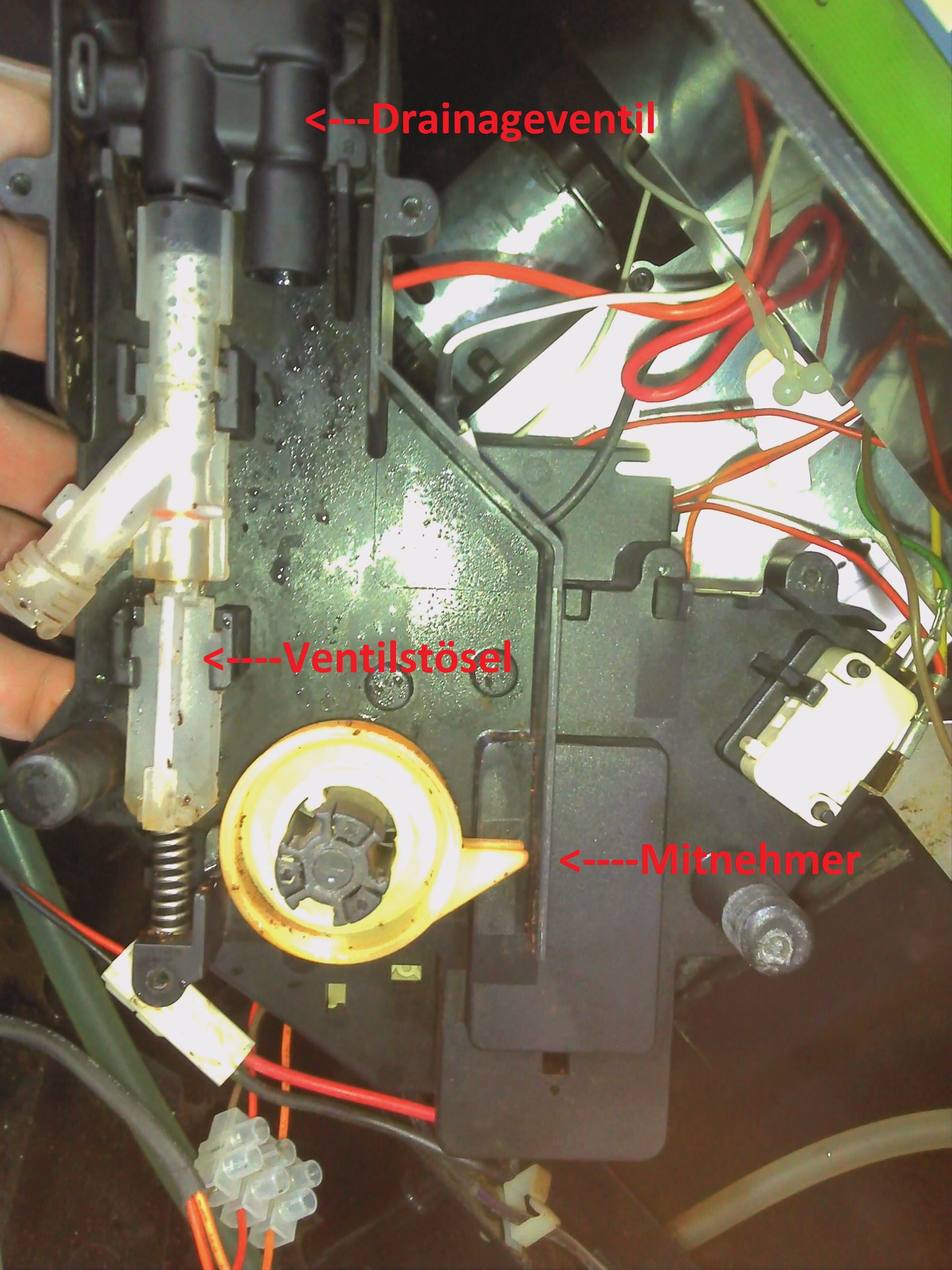

      Hallo liebes Team,

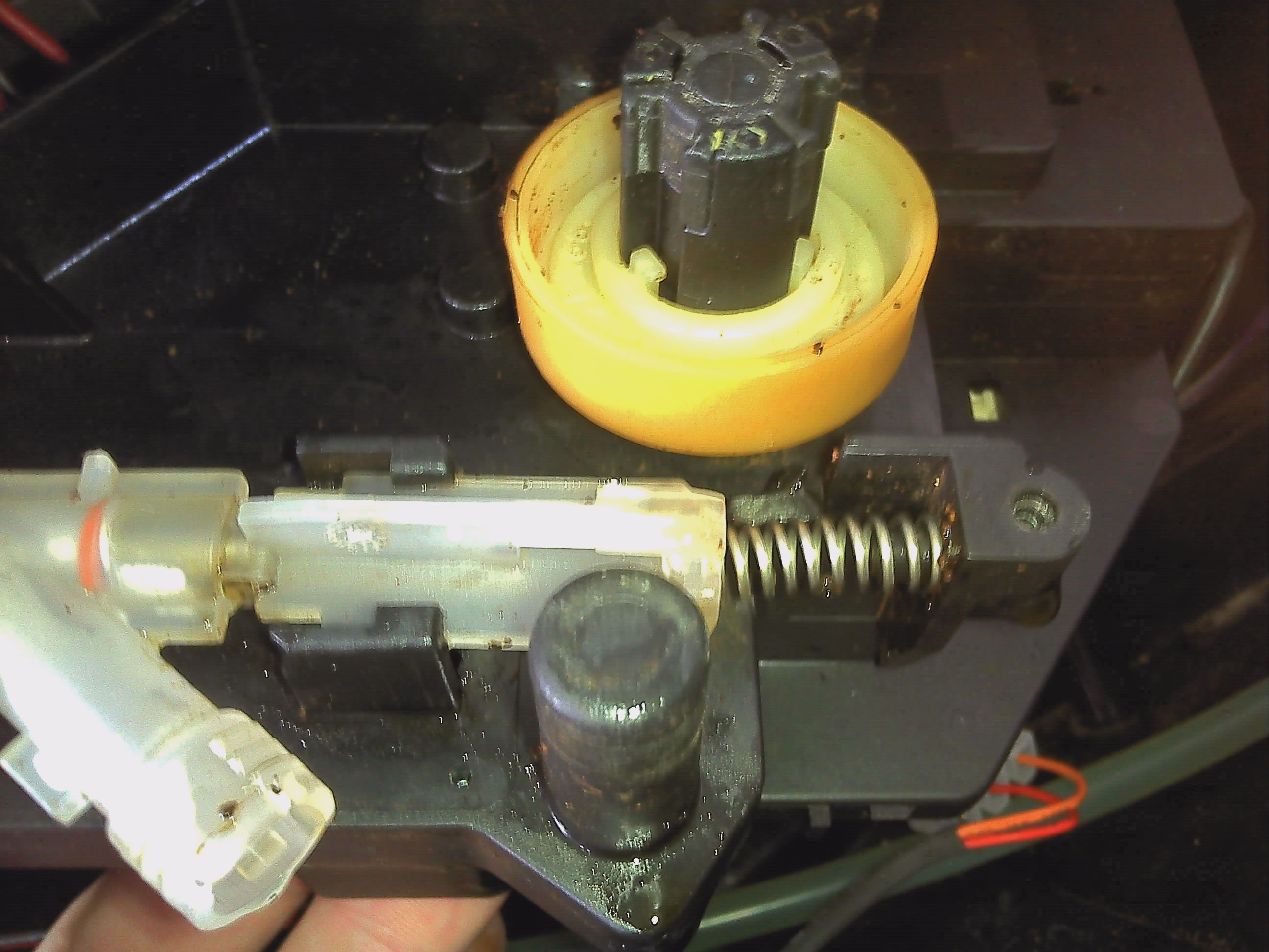

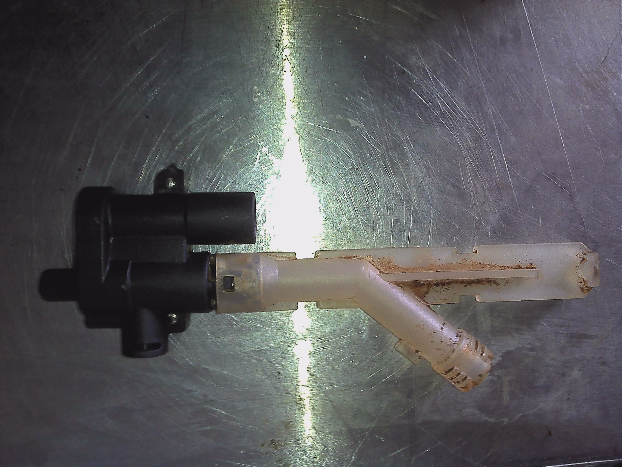

      wie aus anderen Beiträgen bereits gelesen läuft beim Kaffebrühen das Heißwasser über das Drainageventil ab. Nach Tausch des Drainageventils besteht das Problem weiterhin. Festgehalten in dem Video:
      Habe ich das richtige Drainageventil verwendet? Wenn nein welches brauche ich?
      Beim tausch des alten Ventils habe ich den Mitnehmer des Drainageventils, falsch, um eine Raste zu weit eingesetzt und er ist über das Drainageventil hinausgelaufen und hat das Gehäuse beschädigt. Aber dadruch dürfte das neue Drainageventil nicht beschädigt worden sein.
      Bei Ausbau aller Bauteile und test des Drainageventils durch Pusten, mit aufgesteckter Brühgruppe, Funktioniert alles. Wenn man den Mitnehmer nach unten schiebt wird ab einem bestimmten Punkt die Luft in die Brühgruppe geleitet. Meiner Meinung nimmt der Mitnehmer den Ventilstösel des Drainageventils um ein paar Millimeter zu wenig mit nach unten, sodass die Brühe in die Auffangschale läuft.

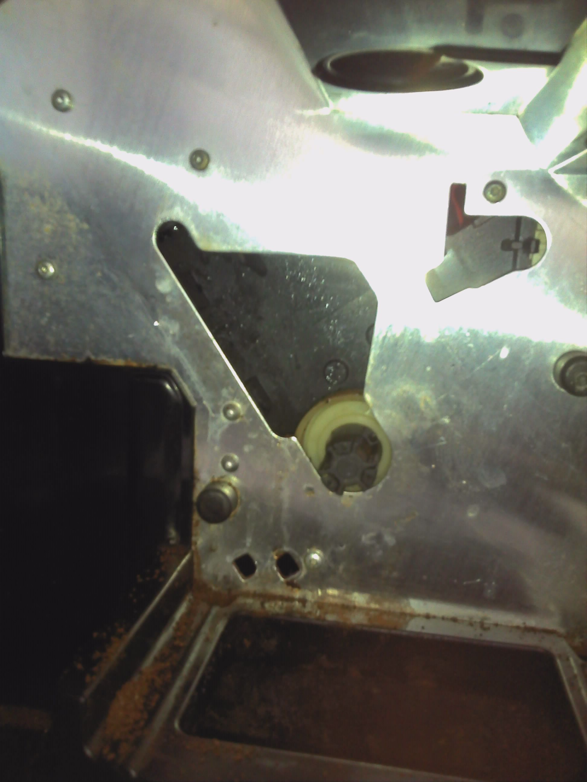

      Ist die Stellung für die Schaltscheibe am getriebe richtig? Beim Tausch des Drainageventils musste ich das Getriebe demontieren. Habe ich bei der Reparatur die Antriebswelle für Mitnehmer und Brüheinheit im Getriebe zu weit versetzt? Dazu das Bild der Nockenscheibe.

    • Ich bin zwar nicht der Guru hier,
      aber habe gerade bei meiner B60 das DV gewechselt.
      Es waren auch unterschiedliche DV, das Ältere als komplettes Gehäuse,
      das Neue mit drehbaren Unterteil.
      Für mich sieht es so aus das das DV flasch eingebaut ist.
      Der untere Teil ist drehbar und der zu sehende Steg liegt bei meinem
      Einbau , so meine ich mich erinnern zu können,auf der anderen Seite,
      auch die Feder muss gerade verlaufen.
      Vielleicht liegts daran.
      Gruß Jürgen

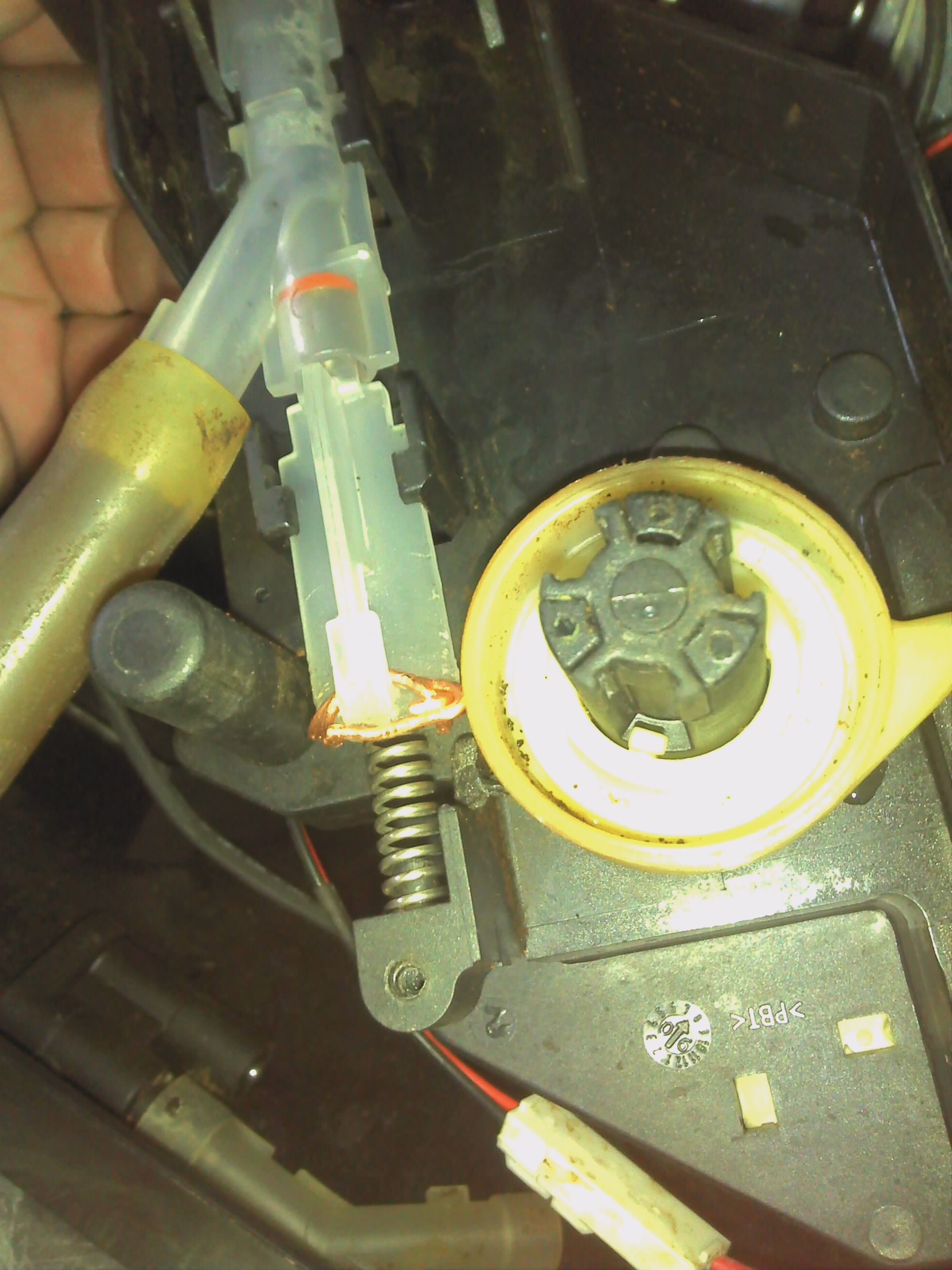

    • Um diesen Fall zu schließen.
      Also das Ventil ist richtig eingebaut. Auch das Richtige Ventil. Keine weiteren Fehler in der Maschine.
      Nach sehr langem Herumbasteln und Überlegen kam nur noch die letzte Lösung in betracht, da mir bei Manueler Betätigung des Ventil mit Hineinpusten bereits aufgefallen ist das es sehr gut Funktioniert sobald der Mitnehmer weit genug herrausgezogen ist. Das Ventil war also noch gut.
      Indem etwas Draht um den Mitnehmer der Ventilstange am Ende rumgetüdelt wird, wird das Ventil weiter geöffnet und damit die Funktion erzeugt. Weil das Drainageventil nicht ganz geöffnet hat ist auch das Heißwasser weiter über den Ablauf in den Auffangbehälter gelaufen. Wie bereits beim Defekten Drainageventil.
      Nach mehreren Tassen geht es weiterhin. Die Profilösung ist es nicht, weil das Ventil immer hart an der Grenze öffnet. Und wenn zu viel Draht herumgetüdelt passt es nicht mehr in das Gehäuse. Aber es läuft.
      Fertig. Danke für die Hilfe.
