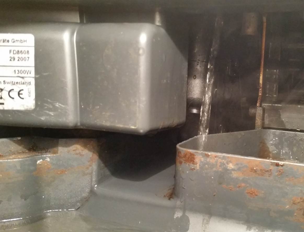

      habe nachgesehen, auch gefilmt dabei.
      Also mir kommt es vor als würde das Wasser die Brühgruppe kaum erreichen.
      Das Wasser rinnt richtig ab und zwar noch von oben aus dem DV Bereich.
      Foto liegt bei

      dann scheint Dir beim Drainageventiltausch ein Fehler
      unterlaufen zu sein. Hattest Du die neue Version als
      Ersatz oder noch die Alte?

      die O-Ring Dichtung am Verbindungsschlauch der DV hab ich bei der DV tausch übersehen. Jetzt ist eine neue O-Ring Dichtung
      drauf und es funktioniert wunderbar. Kaffee wird rasch in die Kaffeetasse geleitet und schmeckt wieder sehr gut :)
      Vielen vielen Dank für den Tipp!.
      Dieser Fall ist gelöst.
