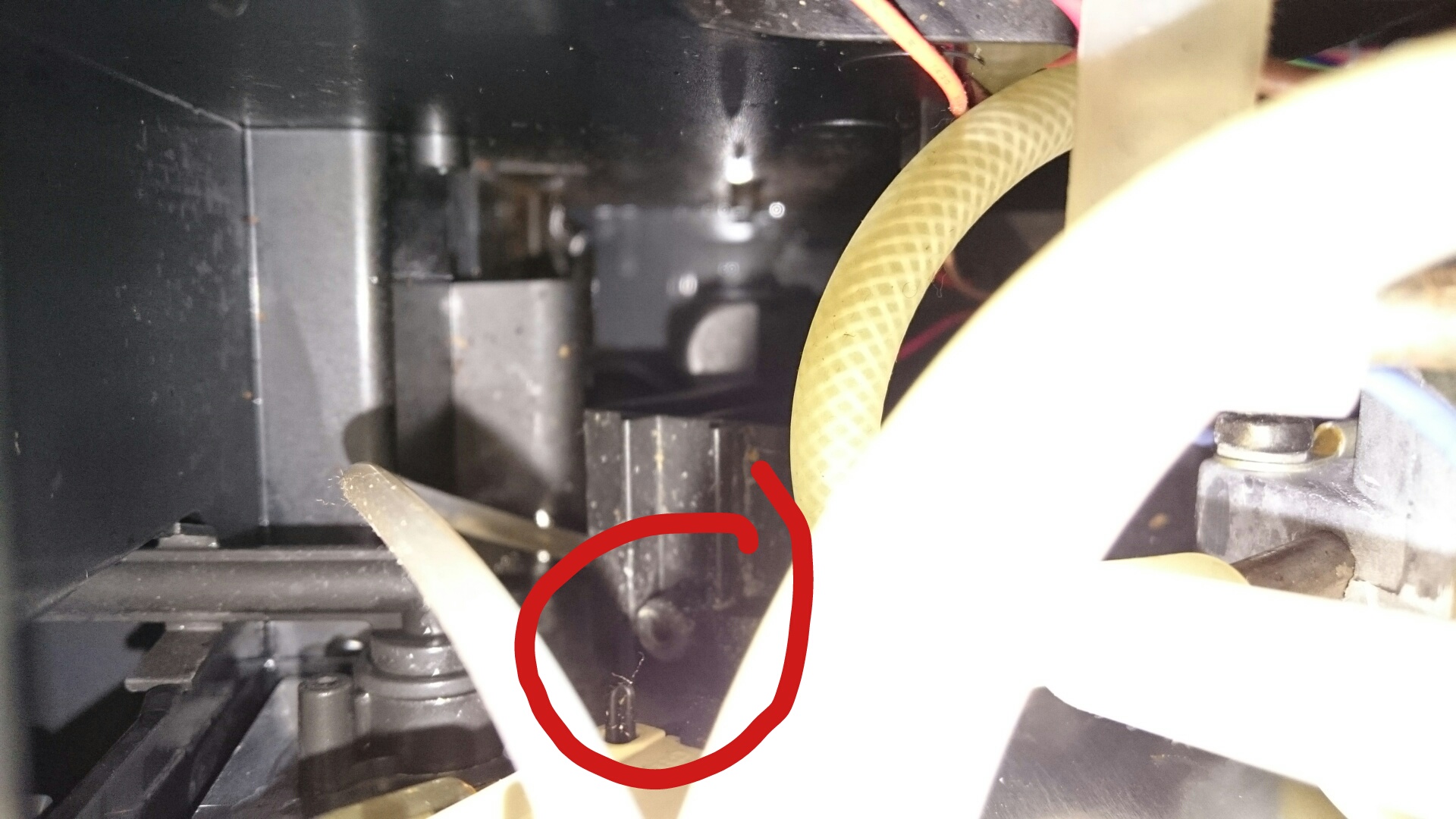

      Bei der Siemens hab ich die Mikroschalter des Antriebe gewechselt da diese die grundposition nicht mehr gefunden hat. Jetzt wollte ich den ersten Kaffee ziehen und stelle fest kein Wasser bzw Kaffee kommt an. Wasser geht festzustellen 100% in den Trester.
      Hab dann mal die Abdeckung oben wieder runter gemacht und nochmals ein Kaffee gezogen. Dabei hab ich gesehen das ca. In der Mitte der Maschine von oben gesehen Wasser aus einem Loch Austritt. Hab dazu mal ein Bild gemacht.
      Weiß jemand woran das liegt?

    • So,
      wenn das Wasser wieder aus dem Loch der Kappe des Drainageventils
      kommt, ist das auch defekt. Warum das Ventil welches Du jetzt verwendet
      hast auch undicht ist kann ich Dir nicht sagen, aber es ist in diesem Fall
      definitiv defekt.
      War es ein neues Ventil?

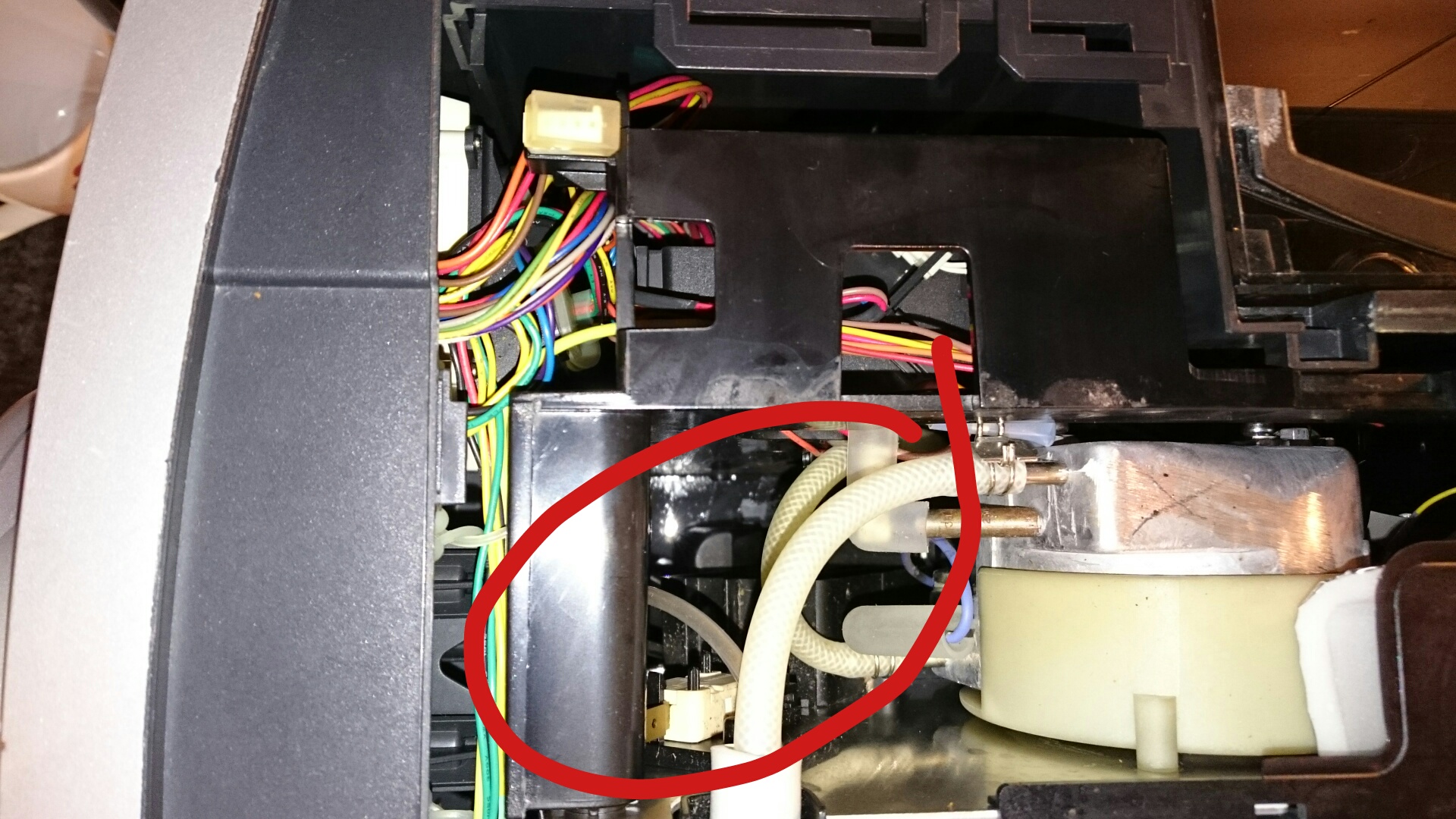

    • Ich hab gestern festgestellt, dass nach einigen malen benutzten jetzt doch Kaffee aus dem Auslauf kommt. Hab eine Reinigung gemacht und werde heute noch entkalken. Hoffe dass dann kein Wasser mehr aus dem diesem Loch kommt.
      Ist das ein Überdrück Ventil?
      Hab das Drainageventil hier im Shop gekauft. Hab beim Einbau festgestellt dass dieses etwas anders aussieht wie das Originale. Hat jedoch trotzdem gepasst.
      es gibt eine Nachfolgeversion des Ventils:
      Einbauposition neues Drainageventil Bosch/Siemens/Nivona
      Unter diesen Loch befindet sich eine Formdichtung, die das Gehäuse
      gegen die Edelstahl Ventilstange abdichtet. Es hat keinerlei Überdruck-
      funktion. Wenn das Wasser austritt ist die Dichtung defekt oder es liegt
      ein erheblicher Montagefehler vor.
    • Hab das Problem gefunden. Hatte vergessen die Dichtung des Schlauches aus dem alten Ventil zu entfernen und in das neue Einzusetzen.
