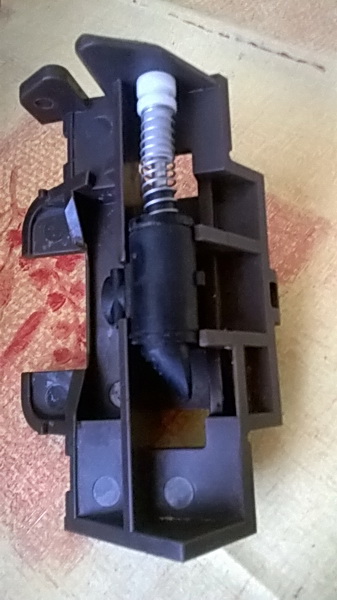

      Mein Ventil sieht so aus:
      Was genau bewirkt die Tresterschaufel? Sollte ich die nachrüsten/erneuern, oder ist die bei meiner Maschine gar nicht vorgesehen?
      Gruss Jürgen
      die 6000er sollte der S90 entsprechen. Diese hat eine Tresterschaufel.
      Möglicherweise ist die bei Dir abhanden gekommen. Ist nicht teuer und
      läßt sich leicht nachrüsten. Sie ist dafür da, die Trestertabs nach rechts
      zu schieben, so dass sich links unter dem Auswurf der Brüheinheit kein
      zu hoher Stapel bildet.
      Das DV ist die nicht revidierbare Uraltvariante. Tu Dir und Deiner Maschine
      was Gutes und nehme eines der neuen Bauart.
