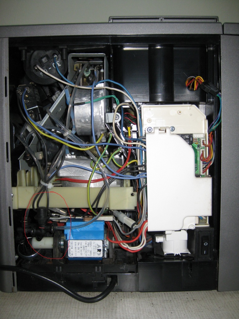

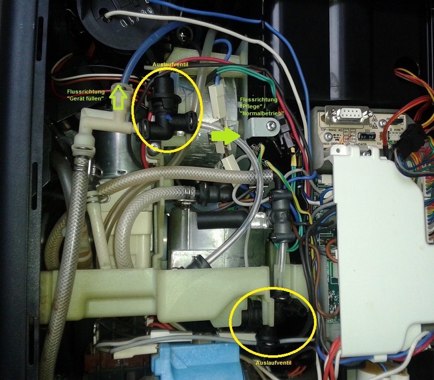

    • Hallo zusammen,

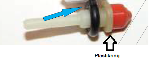

      Ich habe beide Auslaufventile (siehe Bild "Maschine hinten") entkeimt, Dichtungen getauscht und wieder zusammen gesetzt.
      Bei einem der beiden war an dem "Stößel" der Plastikring zwischen der roten Kopfdichtung und dem schwarzen Dichtungsring nicht mehr vorhanden. Ich habe diesen aus einem Ventil der Vorgängermaschine (X90, die steht noch rum aber da ist einiges an der Elektronik kaputt) ersetzt.
      Ich habe jetzt auch den "Grund" gesehen warum beim System Füllen "Wasser kommt" und beim Spülen nicht.
      Beim Spülen und System füllen läuft das Wasser in unterschiedlichen Pfaden (siehe Pfeile in dem Bild "Maschine hinten").
      Es kommt aber immer noch kein Wasser beim "Spülen"... Und wenn ich "spülen" drücke, an der Maschine, läuft nichts in die Richtung mit der Markierung "Pflege / Normalbetrieb".
      *update* vom oberen Ventil geht ein Schlauch in den Thermoblock (in meinem Bild der mit dem "vollen" grünen Pfeil). Den habe ich vom Thermoblock gelöst und wollte das Wasser beim Spülen (was ja diesen Pfad lang laufen müsste) auffangen. Dabei ist kein Wasser in mein Auffang- Behältnis gelaufen...
      Wenn das "Flowmeter" nicht in Ordnung wäre, würde doch auch kein Wasser beim "System füllen" laufen; so wie ich es verstanden habe, sitzt dieses zw. Wassertank und Pumpe.

    • Serwus,
      und danke für die Erklärung
      Wenn aber die Maschine nicht erkennt, dass sie "gefüllt" ist, warum soll ich dann nach "System füllen" die Maschine "spülen"?
      Nach meinem Verständnis müsste doch dann die Meldung "System füllen" immer und immer wieder kommen(?) Denn sie weiß ja nicht "dass das System füllen erfolgreich war". weil sie ja nicht weiß dass Wasser in das System gelaufen ist.
      Nach dem "System füllen" kommt/kam aber die Meldung "Gerät spülen" (bzw. dann nach unzähligen Versuchen nach dem "System füllen" dann "bitte wählen"), woraus ich schließe dass die Maschine "weiß" dass sie voll ist.
      Auf Grund des nicht erfolgten Spülens stellt die Maschine also anscheinend fest dass (richtigerweise) kein Wasser bewegt wurde, woraus sie schließt sie müsse gefüllt werden. Also scheint das Flowmeter zu funktionieren.
      Zurück zum Thema:
      Ich gehe davon aus dass meine Auslaufventile OK sind und (entspr. der Überlegungen oben) auch das Flowmeter funktioniert. Das nächste in der Kette wäre der Thermoblock und dann das Keramikventil (auch die Brüheinheit schließe ich aus, da ich die durch eine revidierte getauscht habe).
      Wobei aber beim Thermoblock offensichtlich Wasser durch geht, denn beim "System füllen" kommt heißes Wasser im Auffangbehälter an.
