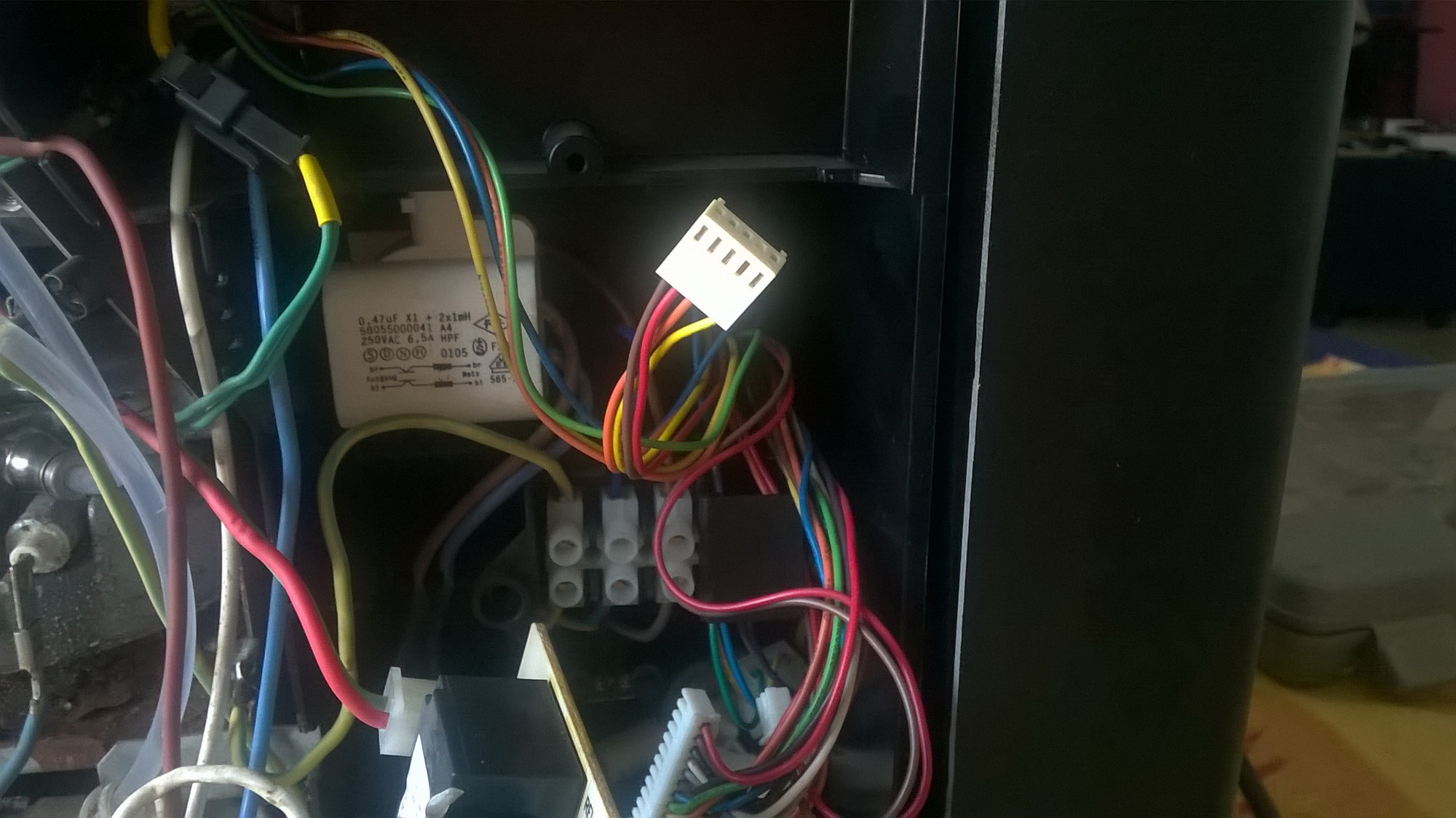

      Beim Einbau der Steuerplatine ist mir allerdings etwas komisches aufgefallen. Da war plötzlich ein Stecker, den ich vorher nicht entfernt und auch nicht gesehen hatte. Er liegt hinter der Platine und ich kann kein Gegenstück dafür entdecken.
      Kann mir jemand sagen, wo der hingehört? Oder ist es möglich, dass er tatsächlich ohne Gegenstück einfach so da rumliegt?
      Gruss Jürgen
    • Impres600 schrieb:
      Auf Grund einiger Beiträge hier im Forum habe ich mal die Steuerplatine entfernt und das Flowmeter ausgebaut.
      Du redest hier von der Leistungsplatine. Die Steuerplatine sitzt vorne
      hinter dem Display und den Bedientasten. Der freie Stecker ist ein
      Diagnoseanschluß und bleibt auch unbelegt.

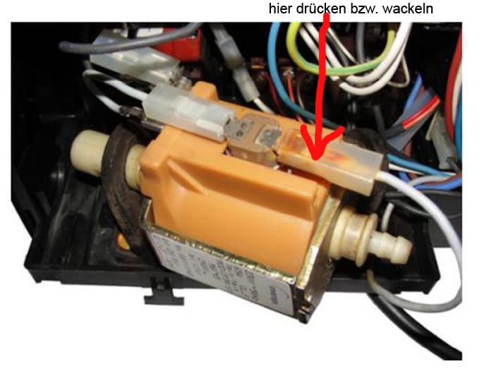

      Ich habe nun die Pumpe ausgebaut. Beim Dampfbezug liegt 230V an den Kontakten an, aber die Pumpe rührt sich nicht. Erst wenn ich an dem Kontakt am Thermostat drücke bzw. wackle läuft die Pumpe.
      Danach zeigte die Maschine auch wieder "Kaffee bereit" im Display an.
      Der Stecker/Kontakt sieht etwas oxidiert aus und ich bekomme ihn nicht abgezogen. Kann es nur an der Oxidation liegen, oder ist der Thermostat eventuell defekt? Oder gibt es noch andere Möglichkeiten.
      Bei einem weiteren Versuch (ohne Schläuche an der Pumpe!) war es das gleiche. Die Pumpe lief erst, als ich an dem Kontakt gedrückt/gewackelt habe. Danach erschien allerdings wieder die Meldung "System füllen - Dampf drücken" im Display. Was diesmal ja wohl dadurch bedingt war, dass die Schläuche nicht aufgesteckt waren und die Pumpe ja kein Wasser ins System pumpen konnte - oder.
      Wie würdet Ihr nun weiter vorgehen?
      Gruss Jürgen

      Fehler scheint behoben!
      Die Kontakte des Thermostat habe ich gründlich abgeschliffen. Den Kabelstecker erneuert. Alles erst mal wieder provisorisch zusammengebaut und getestet. FUNKTIONIERT!!! :thumbsup:
