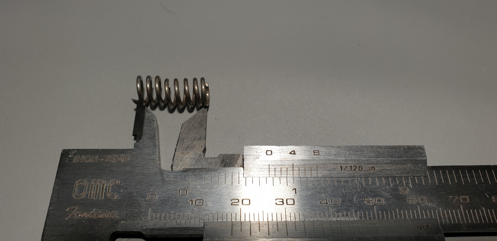

    • Hallo BS, hallo Enrico,
      Danke für eure Antworten. Ein Versuch mit Enricos Federn wäre es doch wert.
      Die Federn sind ca. 18 mm lang, haben einen Durchmesser von 7,7 mm und der Draht ist 1 mm stark.
      Es gibt 8 Wicklungen. Sind deine Federn so in der Art? @Enrico69
      Danke schon mal für eure Mühe
      Beste Grüße
      Gonzo

      Ich hab mal geschaut,die Federn von den neuen KV haben in etwa die Maße
      Länge 20mm
      DMca.7,7mm
      1mm Stärke könnte auch passen
      8 Wicklungen sind auch da
      hab gerade keinen Messchieber da
      MFG Enrico

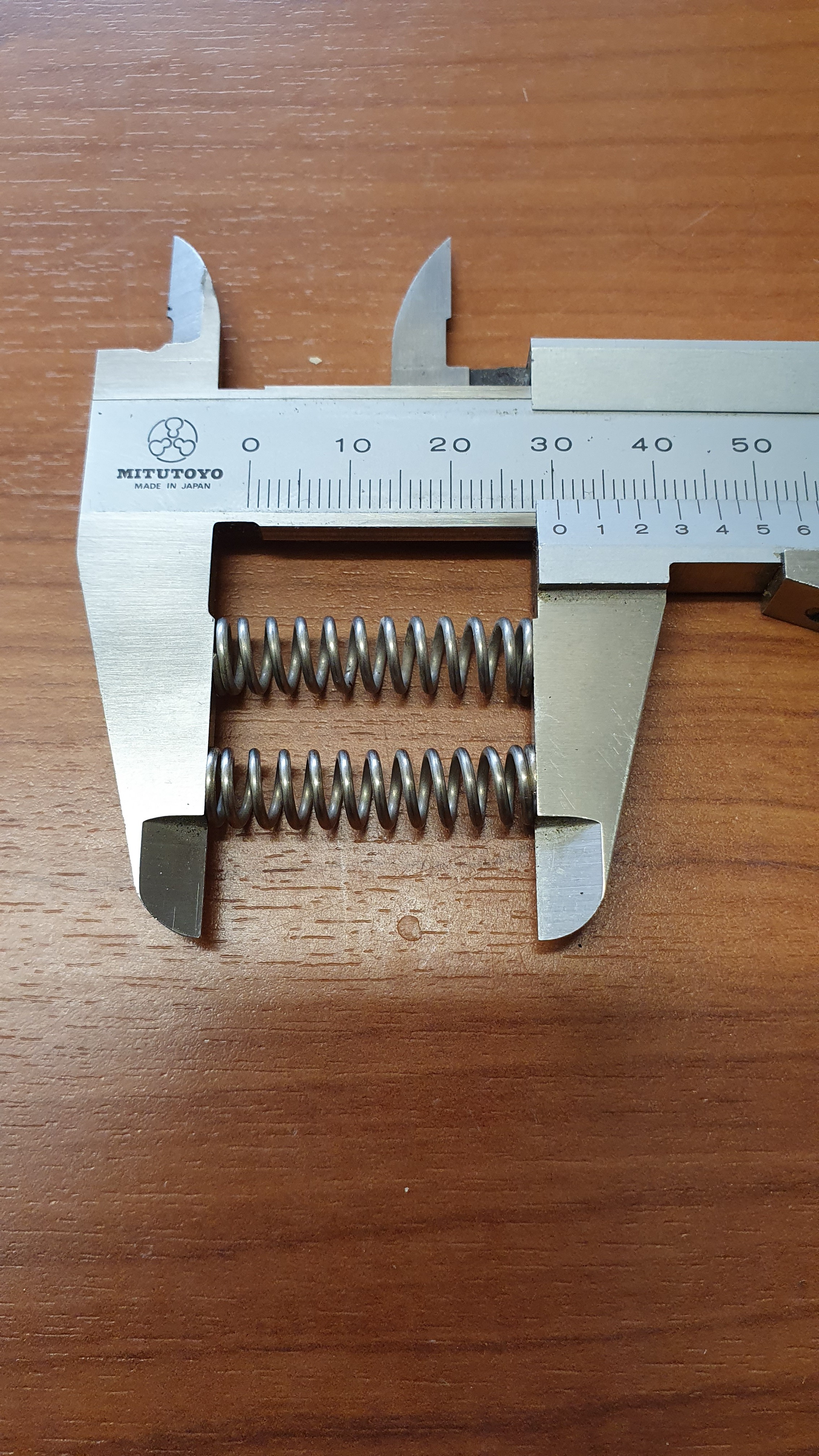

    • Und die Federn der alten Brüheinheit die hier
      gesucht werden müssten folgende Maße haben
      wenn ich mich nicht irre:
      Durchmesser 7,7mm
      Drahtstärke 1mm
      Länge 31mm (zumindest sind die zwei die ich noch im Fundus habe so lang)
      Bin mir zwar nicht zu 1000% sicher, dass das die
      richtigen Federn sind - aber wüßte nicht was es
      sonst für welche sein sollten...
      Die Feder auf dem Bild von Gonzo ist auch nicht
      mehr in Originallänge, da auf beiden Seiten ab-
      gebrochen. Die Federn haben einen gerade
      geschliffenen letzten Gang so dass sie richtig
      aufliegen - da scheint hier auf beiden Seiten was
      zu fehlen.
