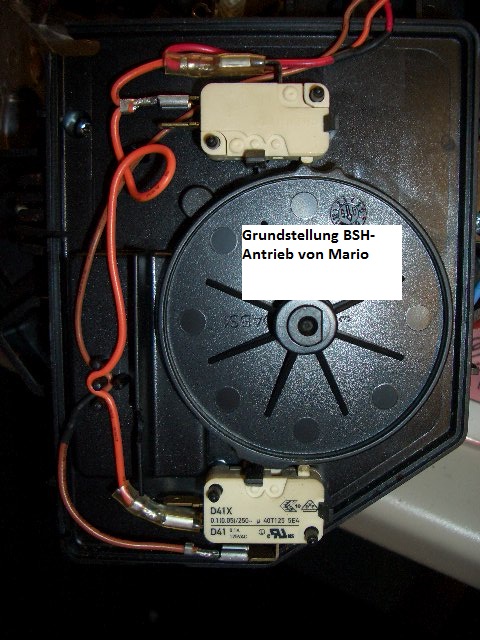

      um einen anderen defekt auszuschließen solltest Du die beiden Mikroschalter im Antrieb austauschen. Diese sind in der Regel Elektrisch i.O. aber Mechanisch nicht. Meistens federn sie zu lansam aus und werden deshalb überfahren. Dadurch kommt es zu Fehlstellungen der Brühgruppe und dadurch kann das Kaffeepulver daneben fallen. Vom Arbeitsaufwand ist es der gleiche wie beim wechsel des Drainageventils.
      Hier ein Foto der Mikroschalter in Grundstellung.
      Mario

    • Hallo Mario,
      vielen Dank für die schnelle Antwort. Ich habe jetzt mal 2 Mikroschalter bestellt. Ich hoffe es sind die Richtigen (D 41X). Ansonsten muss ich halt die Kabelschuhe austauschen. Ich melde mich wieder, wenn ich den Austausch durchgeführt habe. Hoffentlich liegt es nur an den Schaltern :thumbsup: .
      Ich wünsche Dir ein schönes langes Wochenende!
      Viele Grüße,
      Antonio
    • Hallo KAVO,
      dann hat sich das mit den Schaltern allerdings geändert. Früher gab es den D45X mit den breiten, und den D41X mit den schmalen Anschlüssen.
      Mario
