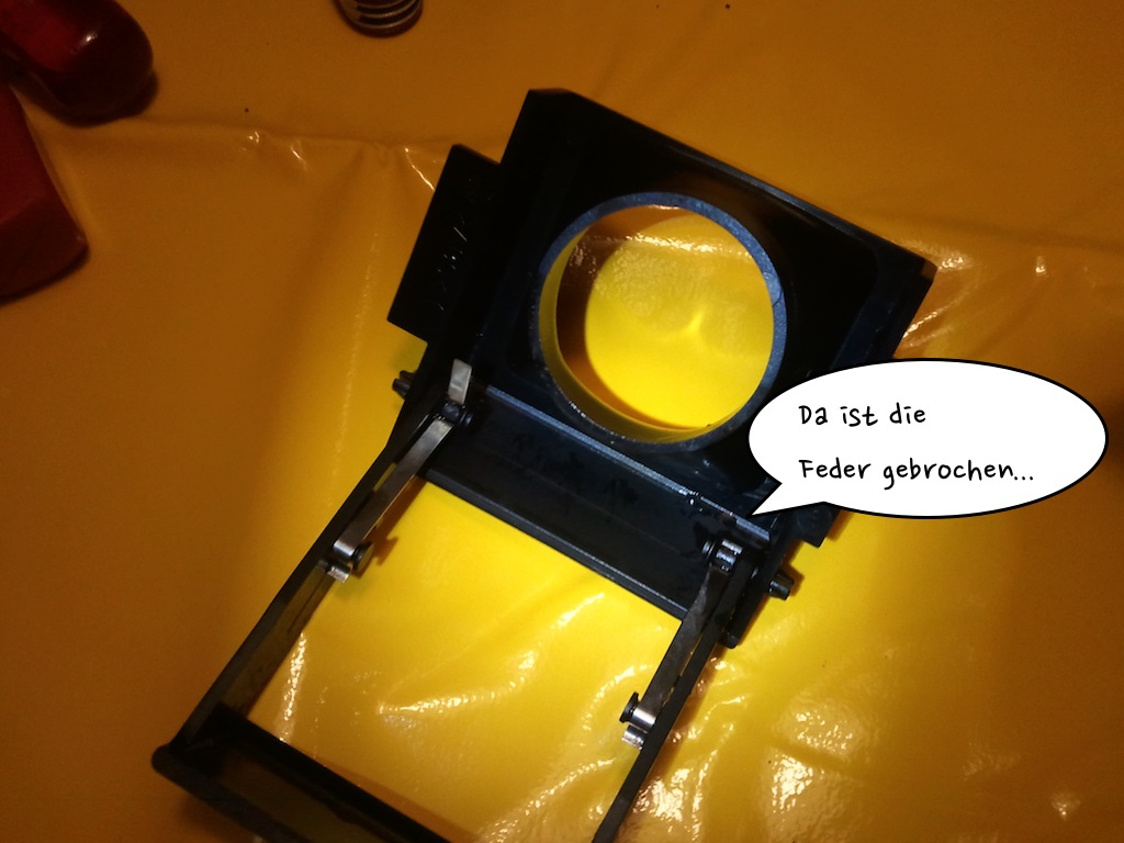

      Meine erste Revision der Brühgruppe war fast schon zuende, bevor sie richtig begonnen hatte. Die Torx-Schrauben der Brühgruppe sind so tief versenkt, dass ich mit meinen Bits nicht dran kam, der Halter für die Bits war einfach zu dick - und um 22:00h klingel ich auch nicht mehr in der Nachbarschaft. Retter in der Not war ein langer Torx-Bit mit Loch in der Mitte aus einer größeren Sammlung von Bits für "mach-mich-nicht-auf-Geräte". Erkenntnis Nr. 1: Man braucht einen T15 Schraubendreher...
      Der Auseinanderbau verlief dann ohne weitere Komplikationen. Allerdings ist mir eine Feder des Puvertrichters abgebrochen. Aber die abgebrochene Seite (Bild ist anbei) scheint für die Funktion wohl nicht so wichtig zu sein? (die Feder geht immerhin noch um beide Halter rum)
      Das Innenleben der Brühgruppe sah dann aber nicht ganz so schlimm aus, wie ich es befürchtet hatte. Eine ganze Menge trockenes Kaffeepulver, aber immerhin kein "Schmodder". Aber es waren da doch einige Ablagerungen die entfernt werden wollten. Ich habe also alles ordentlich abgeschrubbt und getrocknet und nachgefettet. Bei näherer Betrachtung hätte ich auch gern den Schlauch in der Brühgruppe erneuert, denn der war von innen tiefschwarz und auch mit einem Pfeifenreiniger konnte man da nichts ausrichten, allerdings hatte ich solch einen Schlauch nicht mitbestellt...
      Das Auswechseln der Dichtungen war dann mit der Anleitung problemlos.
      Der Zusammenbau war dann wiederum etwas "tricky", denn mein Kurzzeitgedächtnis hatte mir einen Streich gespielt: Ich hatte nicht in Erinnerung, dass der Pulvertrichter quasi gefaltet eingebaut wird. Nach dieser Hürde war der Rest dann kein Problem mehr.
      Ich habe dann aufgeatmet, als die Maschine wieder den ersten Kaffee produzierte. Als ersten Teilerfolg kann ich vermelden, dass sich die Maschine jetzt nicht mehr so "gequält" anhört. Und der erste Einblick in die teilgeöffnete Maschine zeigte einen ziemlich mitgenommenen Expansionsbehälter (dicke Kalk/Kaffee/Sonstwas-Ränder). Ich vermute mal, dass das Drainageventil, das sich ja in den Expansionsbehälter entleert, defekt ist. Zum Glück habe ich mich an den Rat in diesem Thread gehalten und das Ventil mitbestellt... :)
        147,12 kB, 1.024×768, 465 mal angesehen
      Dieser Beitrag wurde bereits 1 mal editiert, zuletzt von snooker ()

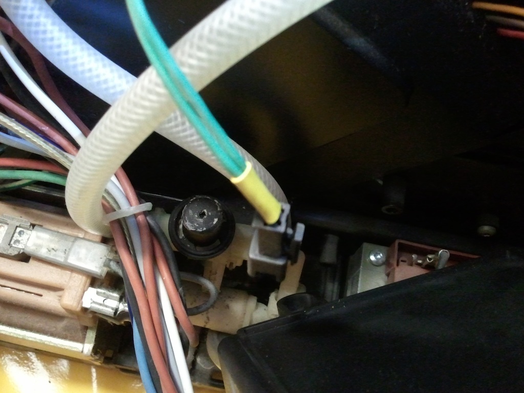

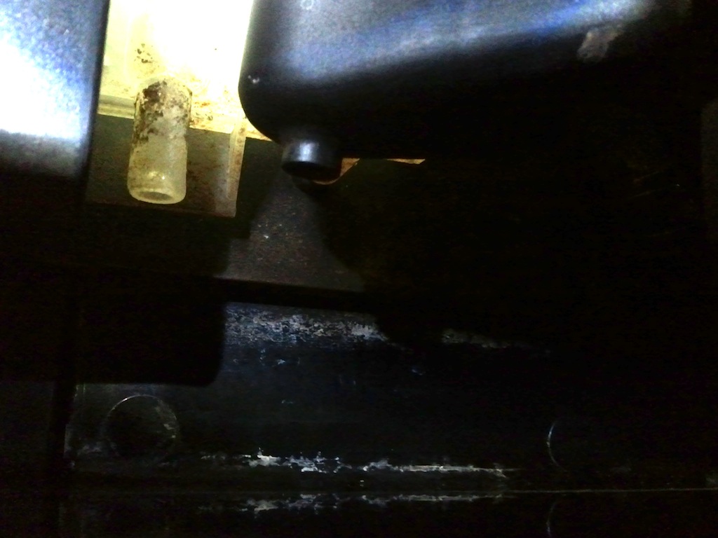

      • Während des Auseinanderbauens der Maschine bin ich noch über eine Stelle gestolpert, an der viel Kalk zu sehen war, das könnte auch eine Leckstelle sein. Anbei kommt ein Foto (2014-01-03 was ist das.jpg) von dem Teil, es handelt sich um den schwarzen Gummideckel in der Bildmitte, links ist die Pumpe zu sehen. Auf dem Bild kann man nur noch Kalkreste erkennen, bevor in daran rumgerieben habe, war das ein richtiger Berg. Wisst ihr was für ein Teil das ist (oder wozu es gehört)?
      • Im Anschluss habe ich - ohne Blende der Tropfschale und ohne Tresterbehälter - Kaffee bezogen und habe nach auslaufendem Wasser Ausschau gehalten.
        Die gute Nachricht ist, dass aus dem Expansionsbehälter während das Bezuges nichts raus kam (wohl aber danach), das neue Drainageventil scheint zu funktionieren :) .
        Aber neben dem Expansionsbehälter kam dann doch eine ganze Menge Wasser aus einem Auslauf auf der linken Seite der Machine, es sieht nach einem transparenten Behälter aus. Auch dazu habe ich ein Foto gemacht (2014-01-03 da tropfts.jpg). Ich habe von vorne in die Maschine hinein fotografiert (Tropfschale entfernt), der Blickwinkel ist dabei auf die linke Seite der Maschine gerichtet. Oben rechts im Bild ist der Expansionsbehälter zu sehen, links der Auslauf, aus dem während des Bezuges das Wasser kam. Habt ihr einen Tipp, worauf das hindeuten könnte?
      Soweit für heute.
      Vielen Dank und viele Grüße
        172,97 kB, 1.024×768, 455 mal angesehen
        136,25 kB, 1.024×768, 480 mal angesehen
      das Teil auf dem linken Foto ist das Auslaufventil: komtra.de/siemens-ersatzteile/…65-benvenuto-b60-b65.html
      und muss bei Dir dringend ersetzt werden.
      Ein Wasserschwall am Ende des Bezugs aus dem Expansionsbehälter ist normal.
      Dafür ist die ganze Sache mit dem Drainageventil ja überhaupt da.
      Aus dem transparenten Behälter darf jedoch im Zusammenhang mit einem Kaffeebezug
      überhaupt nichts kommen, da dieser (im Normalbetrieb) ausschließlich zum Ablassen
      des Dampfüberdrucks beim Abschalten der Maschine benutzt wird.
      Siehe auch Wasserlaufplan: komtra.de/media/files/KOMTRA_WASSERLAUF_BSH_60_65.pdf
      Wenn hier bei Dir im "falsch" Wasser ausläuft schließt das Magnetventil nicht richtig
      und muss revidiert oder ersetzt werden.

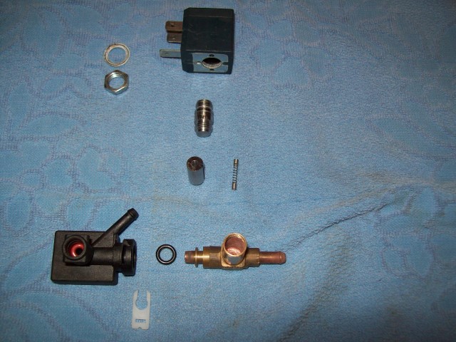

    • Hallo s,
      hier eine kleine Anleitung!
      Magnetventil revidieren / reinigen!
      Wenn die Magnet-Spule entfernt wurde, sieht man den Messingturm dessen oberer
      Bereich edelstahlfarben ist. Der silberne Bereich ist mit einem Rechts-Feingewinde (also
      normale Drehrichtung "wie immer") auf den Messingturm aufgeschraubt. Den silbernen
      Kopf also VORSICHTIG, um ihn oder das Gewinde nicht zu sehr zu beschädigen mit einer
      Rohrzange abschrauben.
      Dann kann man die Feder und den Kolben herausnehmen und gründlich reinigen/entkalken.
      Der Kolben muss leicht in der Hülse laufen und die Gummidichtfläche unten sollte möglichst eben sein. Deshalb ist es angebracht den Kolben vor dem erneuten einsetzen / wieder Zusammenbau,( dünn/ganz fein ) mit Silikonfett zu fetten.. Zum Zusammenschrauben bietet es sich an, dass Feingewinde zunächst mit einer LageTeflonband zu umwickeln und erst dann die Teile wieder zusammenzuschrauben.
      Schaue auch mal in den Ventilkörper von oben in den Turm rein. Unten befindet sich
      in der Mitte eine kreisrunde Erhöhung. Deren Rand muss unbeschädigt sein und darf
      keine Unebenheiten oder Abbrüche aufweisen, sonst kann das Ventil nicht mehr dicht
      werden.
      Mowo
        156,14 kB, 640×480, 497 mal angesehen
    • Vielen Dank an Mowo und BlackSheep für die Unterstützung!
      Gut, dass es das Auslaufventil ist, was auf dem Bild zu sehen ist, denn ich hatte bereits eins mitbestellt. Ich habe es aber nicht wiedererkannt, da beim Ersatzteil das Hütchen aus Kunststoff ist um beim verbauten Original aus Gummi. Aber ausgepackt sieht man doch die Verwandtschaft.. :). Das wird dann der nächste Schritt.
      Das Mangnetventil (und vorsichtshalber auch die weiße Klammer) werde ich bestellen, um zu vermeiden, dass ich einige Tage ohne halbwegs funktionsfähige Maschine darstehe. Die Revision des alten Ventils werde ich aber trotzdem machen...
