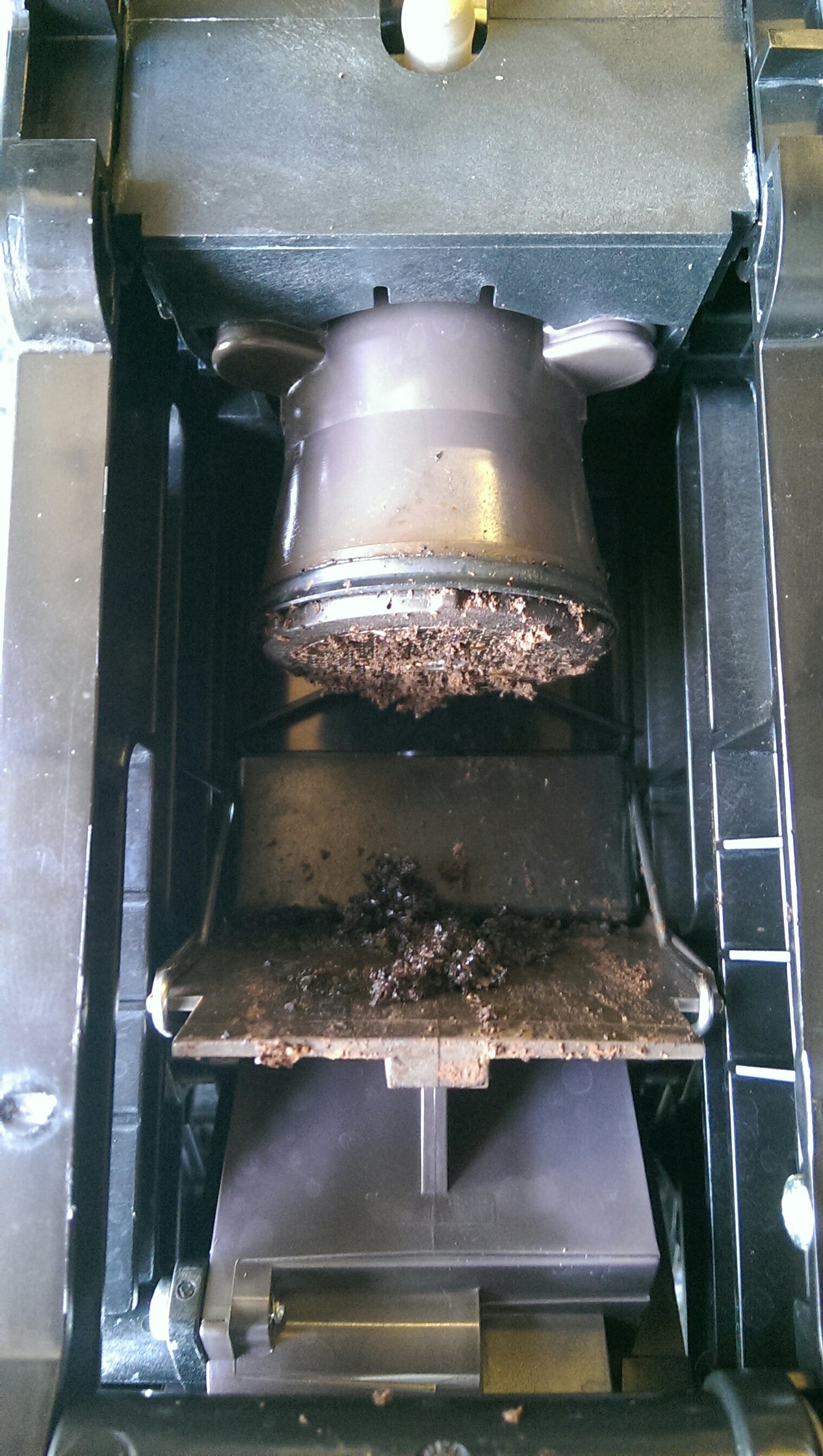

      unsere Surpresso ist nun einige Jahre alt und hat über 30.000 Bezüge hinter sich.
      Nachdem der Kaffee recht dünn geschmeckt hat, habe ich letzte Woche das komplette Mahlwerk ausgetauscht (entsprechend der Anleitung).
      Seit gestern werden jedoch die Tassen nur noch halb gefüllt. Nach der Recherche im Forum habe ich überprüft an welcher Stelle das übrige Wasser austritt. Nach Abschluss des Brühvorgangs läuft eine riesige Menge Wasser aus dem Expansionsbehälter des Drainageventils. So wie ich das verstanden habe, scheint das Ventil defekt zu sein und ich möchte es nun austauschen.
      Nun ist mir auch noch aufgefallen dass sich unter dem Sieb in der Brüheinheit eine ordentliche Menge Pulver angesammelt hat. (Die Brüheinheit ist ebenfalls vor einigen Monaten getauscht worden). Ich bin mir unsicher, ob die Füllung der Tassen und die Pulveransammlung in der Brüheinheit eventuell mit meinem Eingriff am Mahlwerk zusammenhängt.
      Für Ratschläge bin ich sehr dankbar!
      Gruß aus Köln

      wenn NACH dem Bezug die Wassermenge schwallartig austritt und während des
      Bezugs alles dicht ist, ist kein Fehler am Drainageventil.
      In Frage kämen:
      1. zu feiner Mahlgrad -> Brühsieb setzt sich zu
      2. ein Defekt an der Brüheinheit
      3. eine defekte (zu schwache) Pumpe
      Zu 1. kann man leider nichts aus dem Foto ableiten. aber schaue Dir das mal an,
      da ja auch zu viel Tresterreste am Brühsieb verbleiben.
      Zu 2. hast Du gesagt diese wurde erst kürzlich getauscht. Dann sollte eigentlich
      der Niederhalter (Querträger) im Kopf der Brüheinheit nicht gebrochen sein.
      Zu 3. wenn kein ausreichender Brühdruck erreicht wird, entläd sich auch am Ende
      (des versuchten) Brühvorgangs ein Schwall Kaffeewasser durch das DV in die Schale.

      Zu 1. Ich habe den Regler an der Maschine auf der gröbsten Stufe stehen. Ich würde behaupten, dass das Pulver optisch auch nicht zu fein aussieht, woran macht man das fest?
      Zu 2. Die brühgruppe haben wir genau wegen dem Niederhalter tauschen müssen, die neue Brühgruppe ist noch in Ordnung (soweit ich das beurteilen kann)
      Zu 3. Von der Pumpe habe ich absolut keine Ahnung, wie prüft man diese?
      Danke für die Unterstützung

      Zur Prüfung von Verstopfungen: kann es sein dass beim Tausch des Mahlwerks Kaffeepulver irgendwo hingelangt ist, wo es nicht hin soll?
      Es bleibt auch weiter Kaffeepulver am Brühsieb hängen, das war sonst nicht der Fall. Der Mahlgrad erscheint mir ähnlich mit dem Pulverkaffee, der hier noch rumsteht. Woran könnte das liegen?
