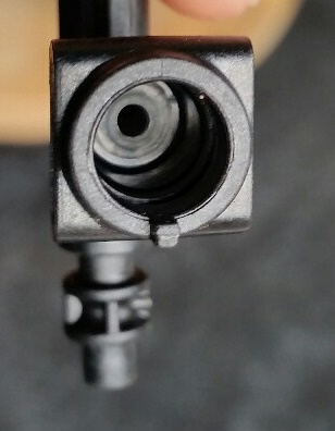

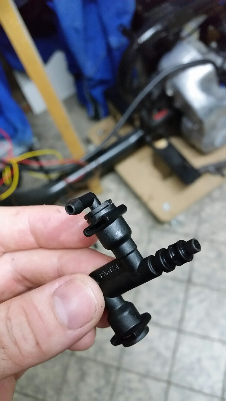

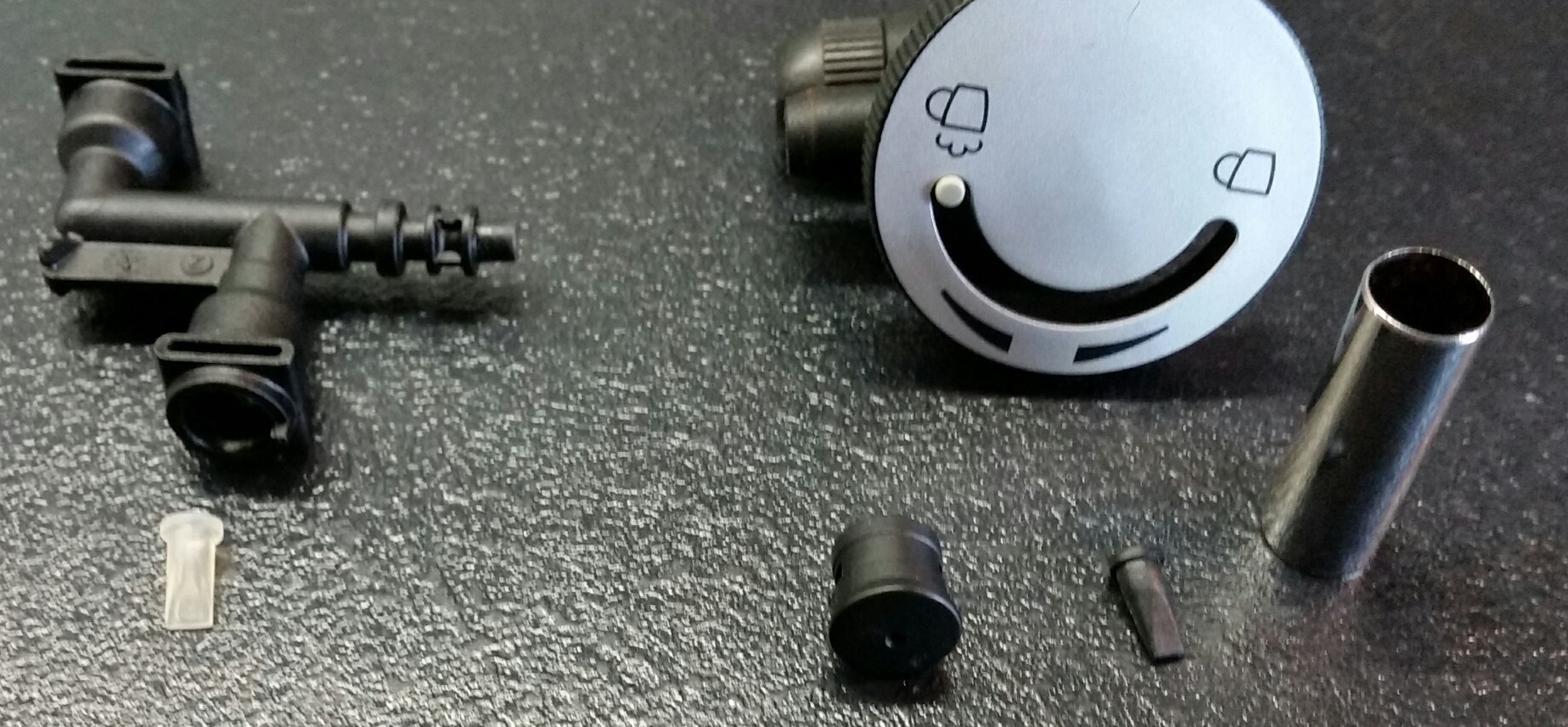

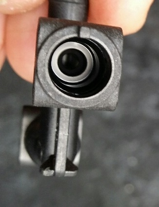

      NEIN! Kein Kalk etc. Hab alles Ultraschallgereinigt in Amidosulffonsäure. Ich sagte ja, das das Verbindungsteil aus der B70 bei beiden Maschinen korrekt funktioniert. Ich glaub es hilft nix..hier das Foto:
      Links aus der B70 ausgebaut und rechts das neu bestellte Teil..nur fehlt der Einsatz.
      @BS..hat merkt man, das Du Ahnung von der Materie hast ! Hut ab! :thumbsup:
      Also das Teil sieht in der Tat aus, wie der Gummipöppel aus der Luftansaugdüse eines Autocappodings..nur ist der von den Abmaßen minimal kleiner.
      Siehe Foto.
      Aber: Ich habe in meiner Erstzteilkiste von einem anderen Autocappodings(evtl.Jura) den Luftansaugstutzen ausgebaut..und der Gummipoppel hat die gleich Abmaße.
      Sieht so Ähnlich wie dieser aus: komtra.de/jura-ersatzteile/jur…inkl.-anschlussduese.html
      Somit wäre das Problem erkannt. Nur Frage: gehört das original da rein?

      in in dieses Teil gehört die transparente Flöte rein. ob es mit dem
      schwarzen Jura-Teil genauso geht weiß ich nicht. Mußt Du halt mal
      versuchen.
      Frage doch mal bei dem Händler nach. Ich weiß, dass es das
      transparente Teil als ET gibt (hatte ich mir mal was besorgt).
