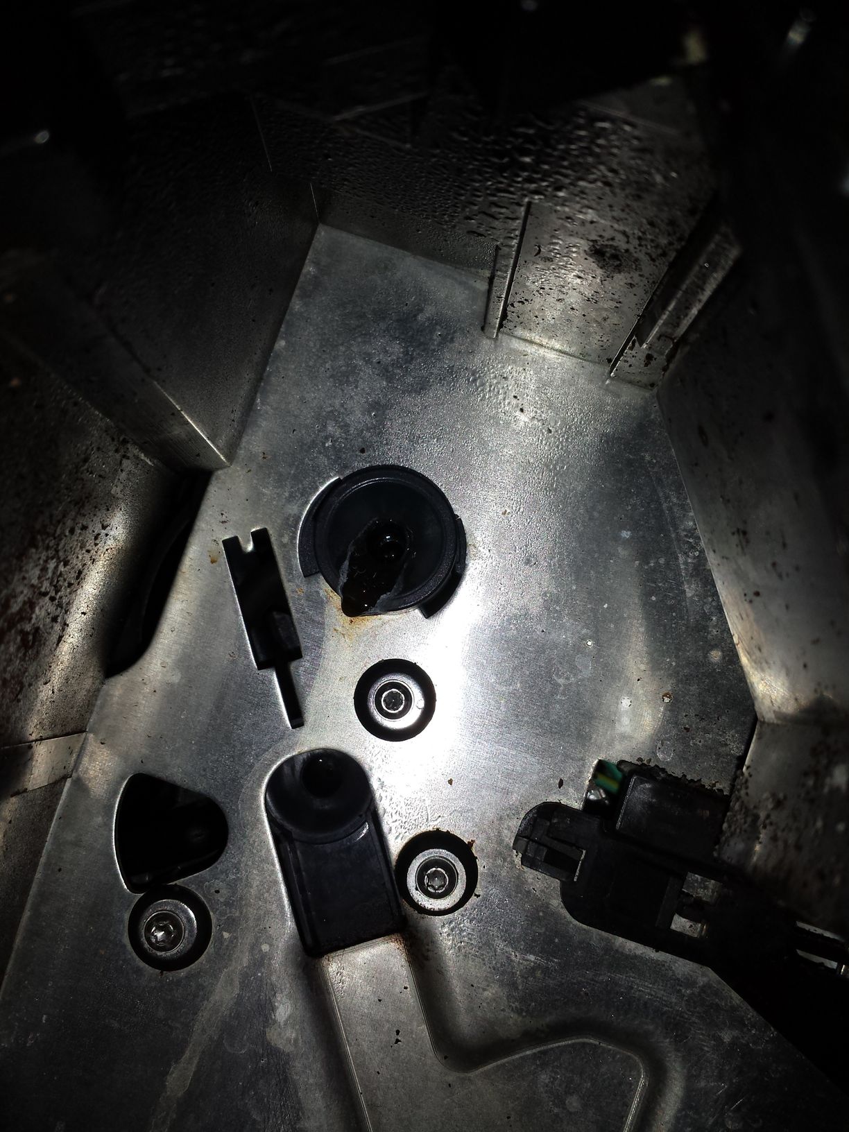

      sry habe jetzt erst gesehen das du geantwortet hast . Bin mir auch nicht sicher ob es vielleicht am Ausleeren vom testerbehälter liegt. Manchmal wird es vergessen und dann ist dieser bis zum Rand voll. Hier mal ein Bild von der Kopplung. Da ist aber nicht viel was herunterläuft. Könnte es daran liegen ??? Wenn ja was kostet denn das Teil und ist es schwer zu wechseln ?
      Gruß Daniel

    • Hallo Daniel,
      Warte mit der Bestellung bis die Maschine offen ist.Nicht selten brechen von Rück-und Seitenwand ein paar Haltenasen ab.
      Dann kauf Dir gleich 2 von den Auslaufkupplungen. Die Dichtung in der Auslaufkupplung (ein sog. Nutring) befindet sich auch im Auslauf vom Keramikventil und ist auch defekt.Das Wasser läuft auch auf der Rückseite an der Aluwand herunter, das wirst Du sehen, wenn Du die Maschine offen hast.
      Du musst zuerst die Rückwand entfernen, dann die Maschine Wasstank-seitig öffnen um die Auslaufkupplung und das Keramikventil ausbauen zu können.
      Auf dem Auslass des Ventils befindet sich noch eine graue Abdeckkappe, die Du entfernen musst (geht mit einem Schraubendreher ganz gut), darunter befindet sich der Nutring.
      Viel Glück !
      Ist beim ersten Mal eine elende Fummelei, aber mit der Zeit bekommt man Übung ;)
      Gruß, GP

      bei der Kupplung für Kaffeeauslauf habe ich keine Dichtung gefunden auch nicht bei der neuen Kupplung. in dem rechten Seitendeckel wo die Brüheinheit drin war war innen ganz viel Kaffeeschlamm warum auch immer. Leider habe ich es nicht geschafft den Pulverschacht zu entfernen und konnte so nicht die komplette Seite entfernen aber die Kupplung habe ich getauscht. Ich habe vo kurzem alle Dichungen getauscht möchte aber die welche für den Ausfall zuständig ist nochmals austauschen. Kannst du an einem Bild oder artikelnummer sagen wo die Gegendichtung ist? Diese möchte ich noch erneuern.
      Gruß Daniel
