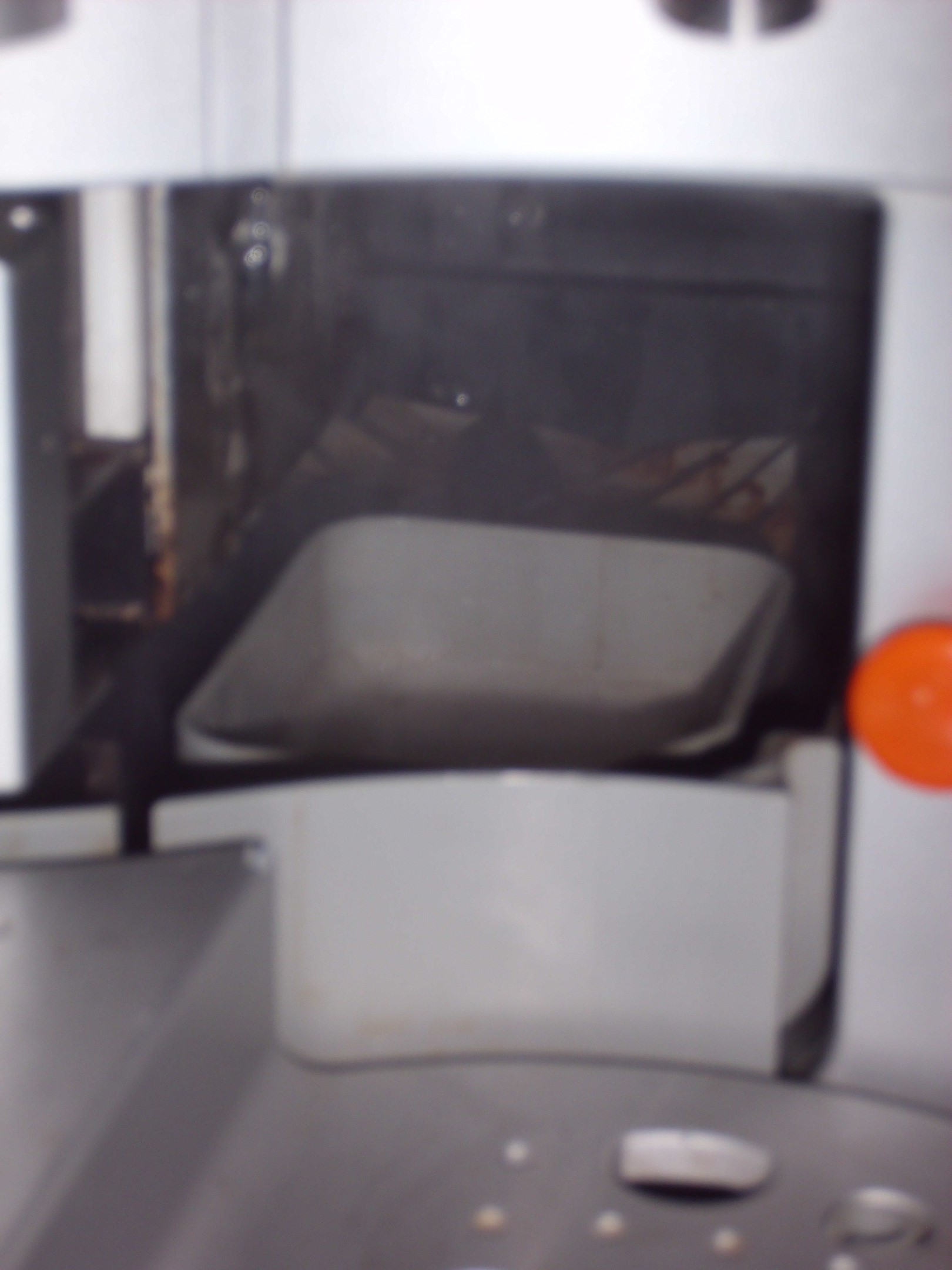

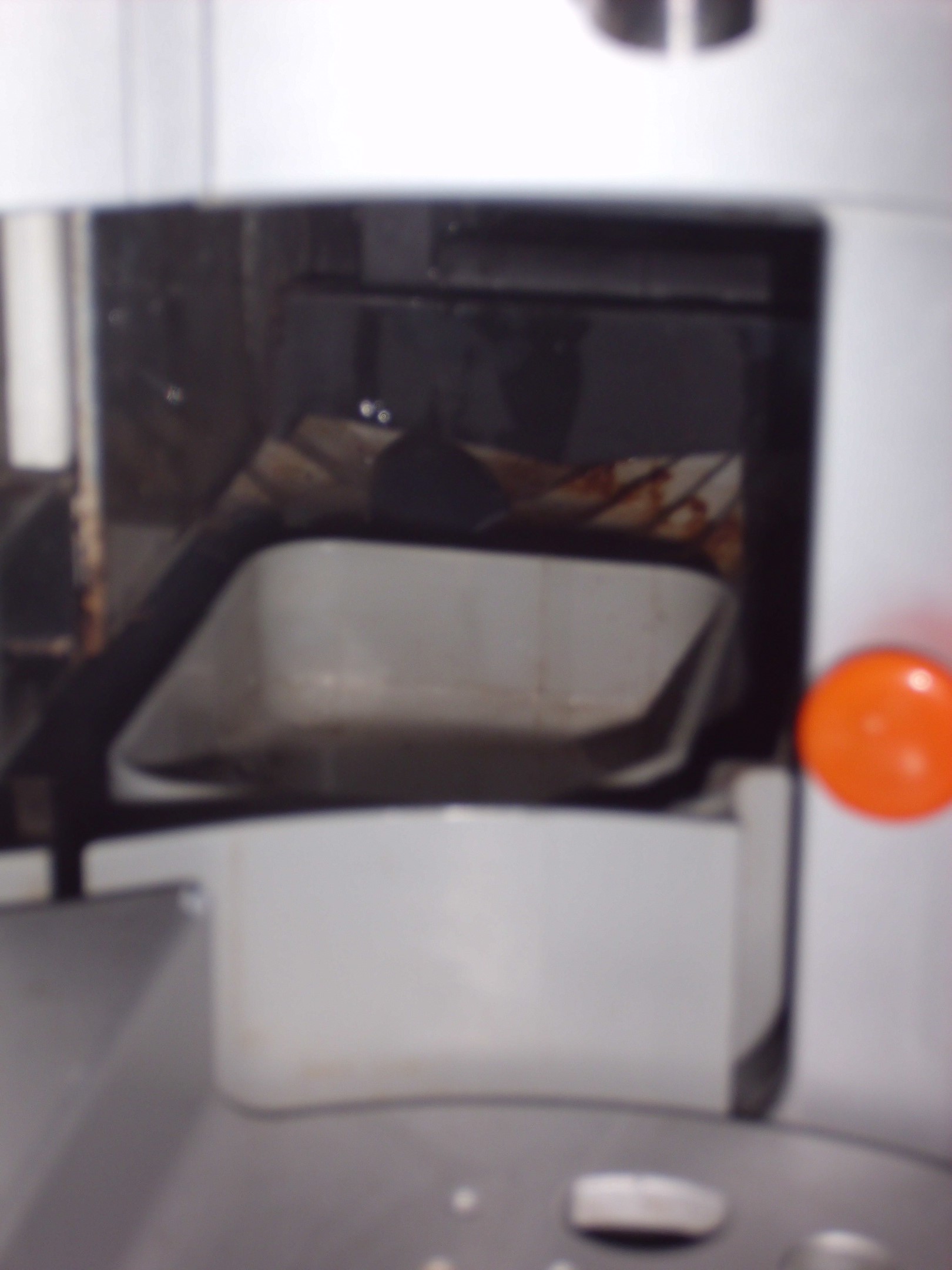

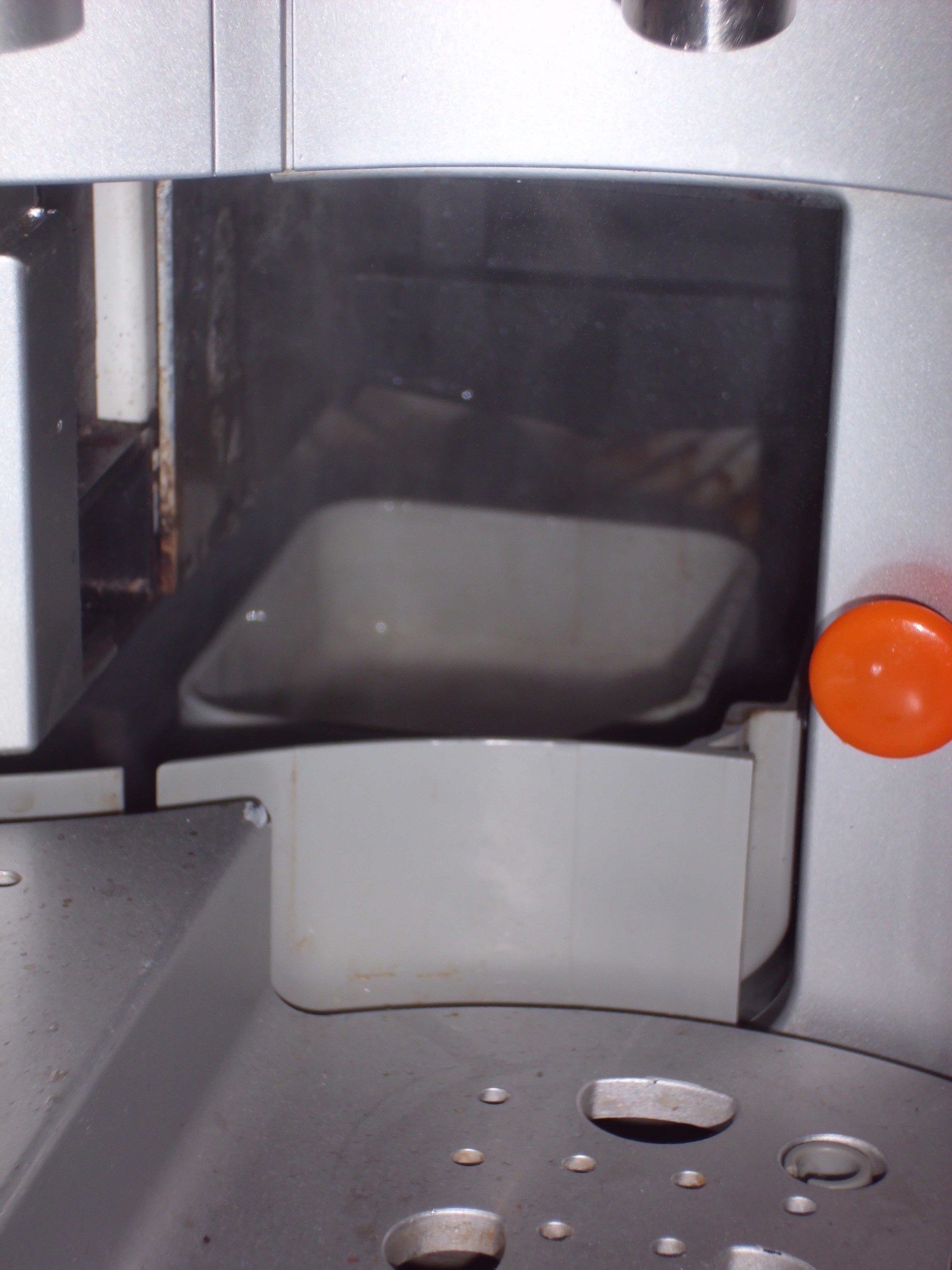

    • Hallo Burhans,
      habe heute Deinen Rat befolgt. Das Wasser läuft von links oben an der Brüheinheit vorbei und landet im Tresterbehälter. Ebenfalls tropft es verstärkt von oben auf den schwarzen Kunststoffrahmen und läuft anschließend in die Auffangschale.
      Die Dichtungsringe der Brüheinheit haben wir auch schon vollständig ausgetauscht. Haben alle eigentlich ganz gut ausgesehen.
      Würde mich über einen weiteren Tipp von Dir sehr freuen. Hätte gern ein Bild angehangen, weiss allerdings nicht wie. ;(
      Gruß Simone
