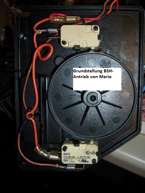

      hast Du auch die Microschalter an der Kurvenscheibe des Antriebs
      gewechselt? Diese könnten für das Problem verantwortlich sein.
    • Hallo Black Sheep,
      ich sag mal spontan nein, aber ehrlich gesagt weiß ich im Moment nicht wo die sind. Sehe in der Zeichnung 4 Schalter kann sie aber nicht zu ordnen.
      Die die ich gewechselt habe waren einmal der, der von der Brühgruppen Verriegelung (Schalter Brühgruppe) betätigt wird und der andere sitzt oben sieht man wenn die obere Abdeckung abmacht neben dem Abdampfventil (Schalter Mahlmenge).
      Das sind die Infos die ich aus der Anleitung Innenaufbau von Kontra habe.
      Sitzen die Schalter in der Antriebseinheit mit drin?

    • Moin,
      Du solltest beim Entfernen des Deckels etwas Vorsichtig sein damit dir die Klammer nicht abbrechen. Ansonsten nur auf die Verkabelung der Schalter achten. Evtl. müssen die Kabelschuhe getauscht werden, es gab/gibt Mikroschalter mit kleinen und großen Anschlüssen.

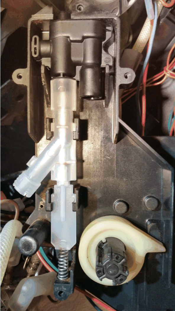

    • Hallo Zusammen,
      so neues Drainageventile eingebaut aber das Wasser läuft
      noch immer über das Ventil unten aus dem schwarzen Behälter raus. :(
      Jetzt kann doch nur der Weg vom Drainageventil zur
      Brühgruppe verstopft sein, das ist doch die direkte Verbindung oder ist noch was
      dazwischen. Laut Wasserlauf der Maschine nicht.
      Oder habe ich was übersehen?? Der weiße Mitnehmer sitzt richtig ?
      MfG
      Tc699

    • Hai Mario,
      ja, habe ich dann anhand von Bildern auch gemerkt :saint: :cursing: ...... Ist mir aber immer noch ein Rätsel warum ich dann zwei Tassen Kaffee mit dieser Stellung bekommen habe ?(
      OP erfolgreich jetzt beendet, Maschine läuft wieder, auch wenn die Federclipse für die Druckschläuche mich sehr geärgert haben.
