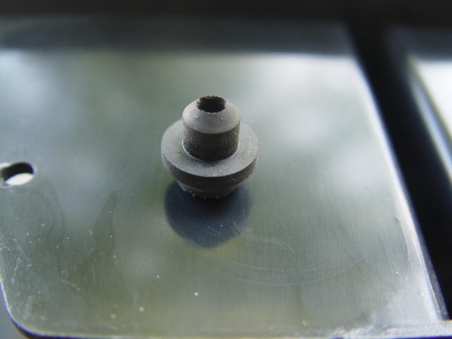

      ...hier der Platz für die Motor-Lagerung aus Gummi....
      ...so sieht der Nupsi aus....
      ...da gehört er hin.
      Das Teil wird/ist gern mal brüchig oder gar steinhart, man sollte es dann ersetzen....
      ...im Shop habbichs allerdings nicht gefunden...... ist aber auch wieder in jeder alten E-Serie/AEG/Krups zu finden.... :rolleyes:
      ....ausm Nähkästschn:
      Da man den Nupsi scheinbar nicht einzeln bekommt, KÖNNTE man ja trixen, in dem man den Motor einfach mit ner Schraube & gegengekontert befestigt......
      NÖ.
      FINGER WEG!!!!
      Der Motor BEWEGT SICH bei der "Arbeit" - und zwar RICHTIG mit GEWALT!!!
      Ist er in seiner Lagerung starr befestigt, reisst es entweder die obere Motorhalterung ab und/oder das Ritzel des Motors fasst nicht mehr korrekt ins BG-Zahnrad.

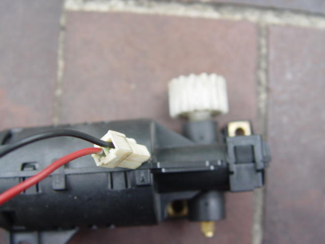

      Motorenkunde.....
      ...dem hier war drin.....
      ....alles prima soweit.....

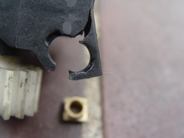

      ...ein Blick auf die obligatorische Schwachstelle:
      Die obere Motorenhalterung....
      NA??? NA??? NAAA??
      Haarriss.
      Irreparabel.
      Alle - ich wiederhole: ALLE Versuche, dieses Teil irgendwie zu kleben, gehn schief.
      ES HÄLT NICHT!!!
      NEIN!!!!!!!!
      WIRKLICH NICHT!!!
      Die Kraft des Motors, der auf der anderen Seite eine Brühgruppe anzutreiben hat, reisst eine geklebte Verbindung früher oder später wieder ab!!!!
      Eher FRÜHER!!!!!
      Wer mal sonnen Motor bei der Arbeit gesehn, wird sich wundern:
      Das Teil bewegt sich durch die flexible Lagerung mitm Puffer um mehr als nen ZENTIMETER!!!

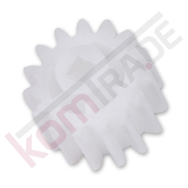

      ....das hier isser:
      komtra.de/de/AEG-ERSATZTEILE/C…bsmotor-ohne-Zahnrad.html
      ...im Zweifel bestellt man sich gleich nen neues strahlend WEISSES Antriebsritzel dazu....

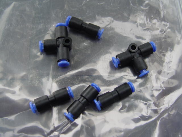

    • ...in den FRANKEs sind oft schon Legris drin.... allerdings sind die dann aus Metall - mussjanich. 8)
      Ich hab mal ne Handvoll geordert, möchtma bissi rumtesten...... man kann damit ja auch prima verlängern.....

    • ...weiter mitm Antriebsmotor....
      ...da soller hin....
      ...und daaaaa isser schon!!!!!
      ...schick aufm Gumminupsi gelagert.....
      ...und fest.
      Unbedingt beachten:
      Nicht einfach auf die Halterung legen und festballern - der Motor muss mit seinem Oberteil HINTER eine der kleinen Nasen am Träger liegen!!!
      Ansonsten ist der Motor nicht richtig positioniert. Ritzel dreht durch oder schnarrt sich am BG-Antriebszahnrad die Zähne wech - und die Befestigungen können brechen!!!!!
