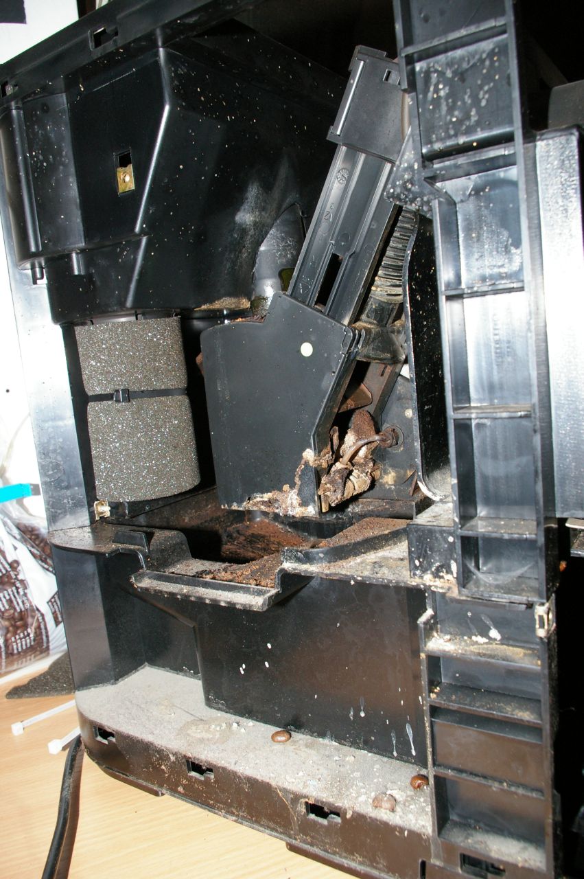

    • Genau das wollt ich die ganze Zeit schreiben, aber 2 Krankenhausbesuche kamen dazwischen. Mal ein kleiner Zwischenstand... :D
      Sieht so an sich ja eigentlich ganz gut aus. Bis auf die abgebrochene Taste :S Hilfäääääää! Ist übrigens ne Bremer, keine Franke.
      2 Pümpchen + diverser Schlauch liegen schon bereit, Mikrotaster für die Elektronik (Der ist fratze, das ist auch der Hauptfehler, zeigt direkt beim Start die Bezüge an -> Mikrotaster schaltet dauerhaft), Drehencoder, neues Zahnrad, 2 Mahlwerke, 2 neue Membranregler und neue Pumpenstützen ebenso. Dichtungen sind eh immer da.
      Fehlt noch / muss bestellt werden:
      - Premiumdichtungen für Brühgruppe und Tanksockel
      - Neue Nase (keiner eine rumliegen? :S Die wird eh lackiert, ist zu schade da eine nagelneue zu nehmen...)
      - Neue Anschlüsse für Magnetventile
      - Bedienfeldfolie
      Und der Tastenrechen... nur woher bekommt man den wohl?
