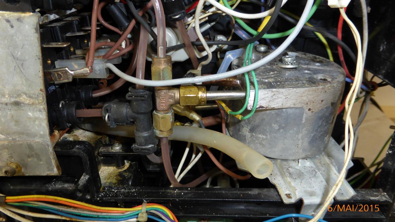

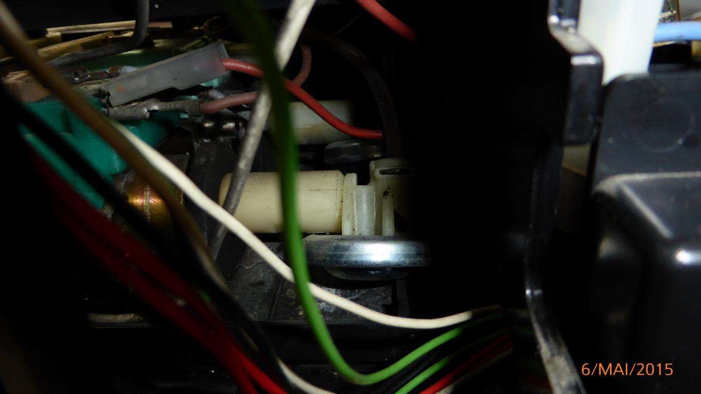

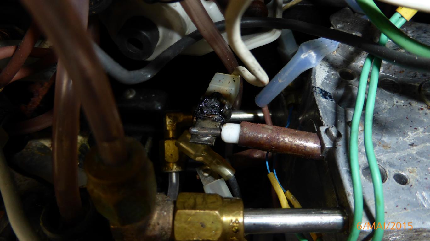

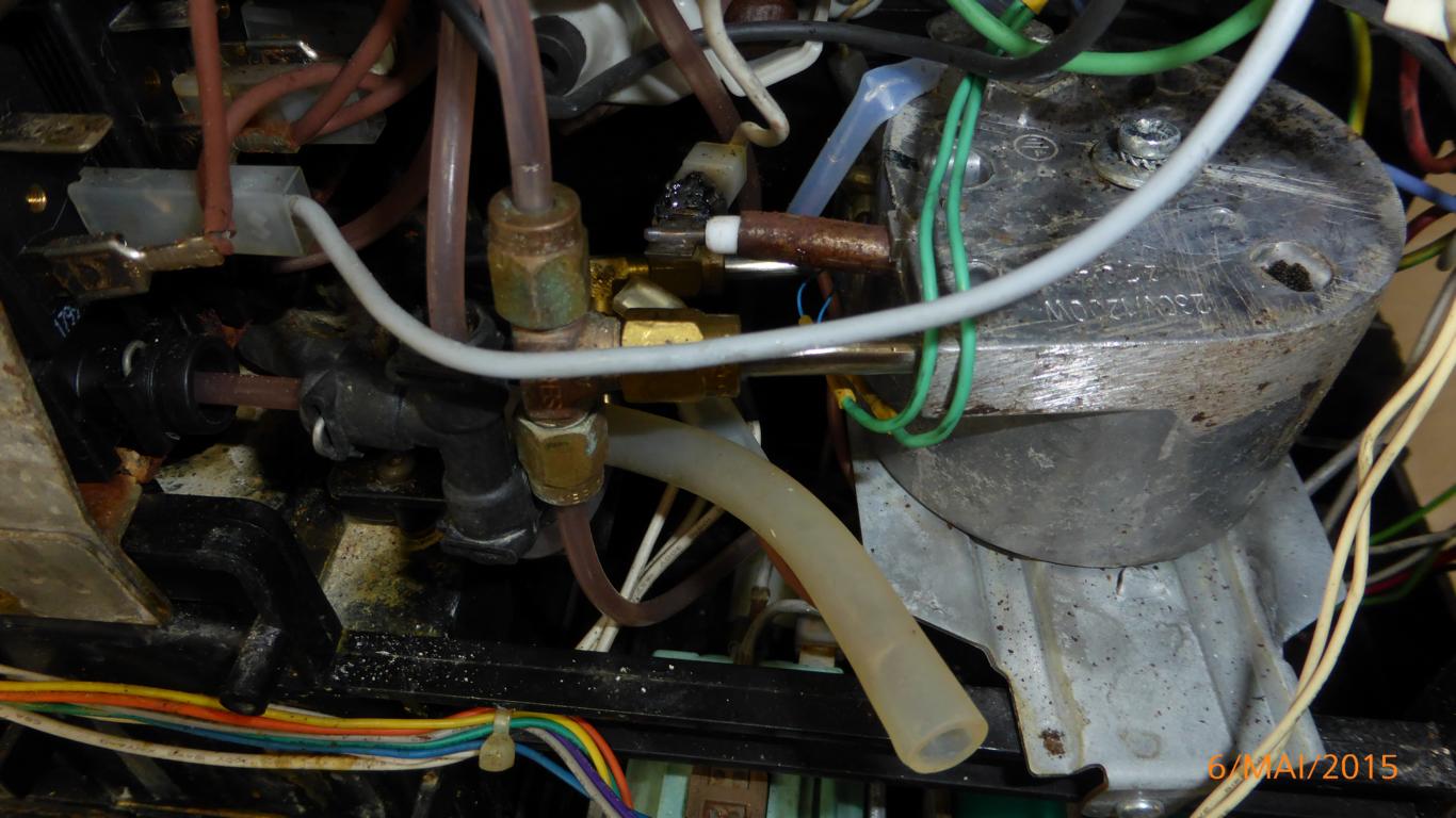

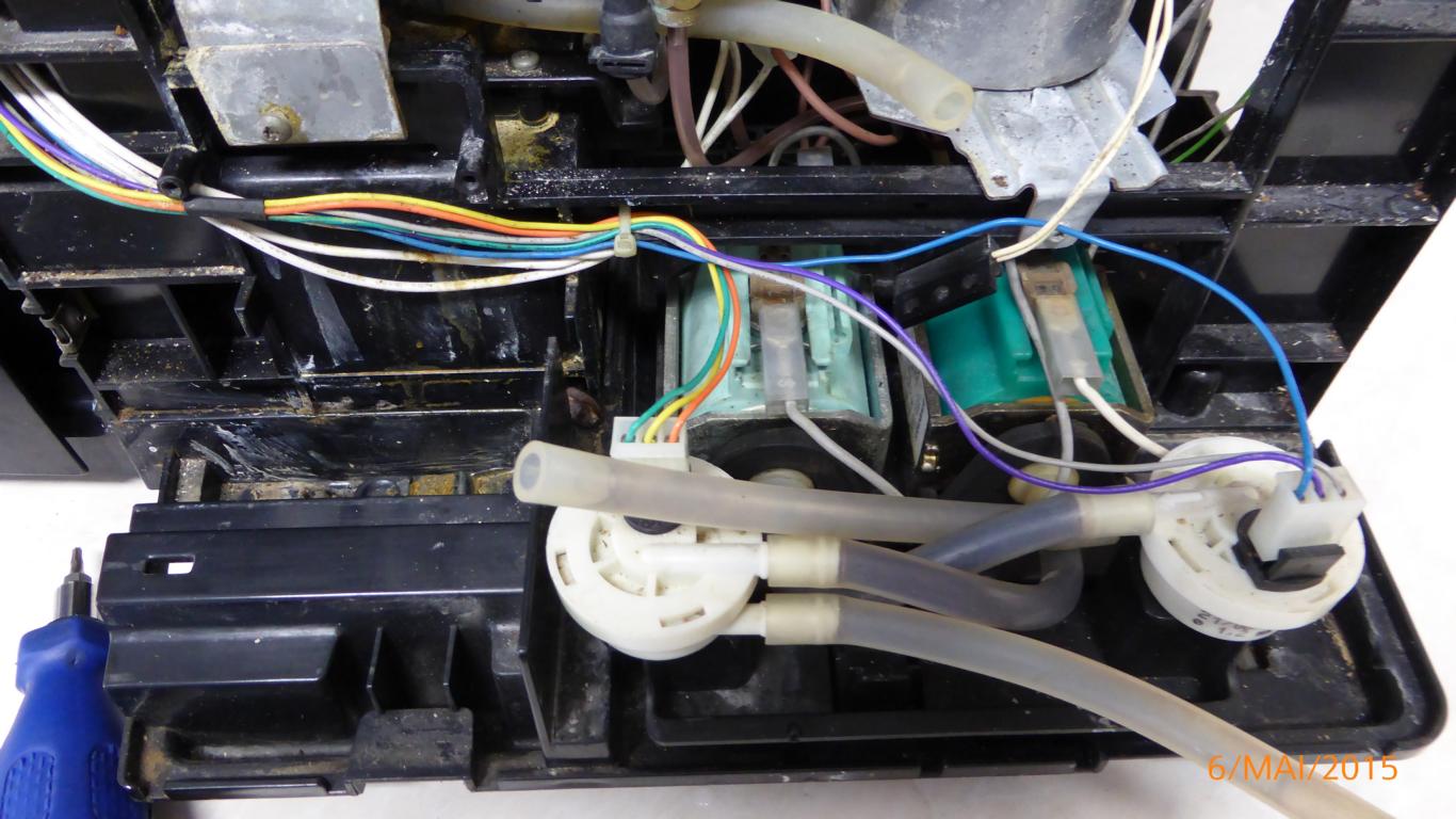

      Da ich die Maschine somit eh schon mal wieder offen hatte, nutzte ich gleich die Gelegenheit noch ein paar Bilder zu schießen :)

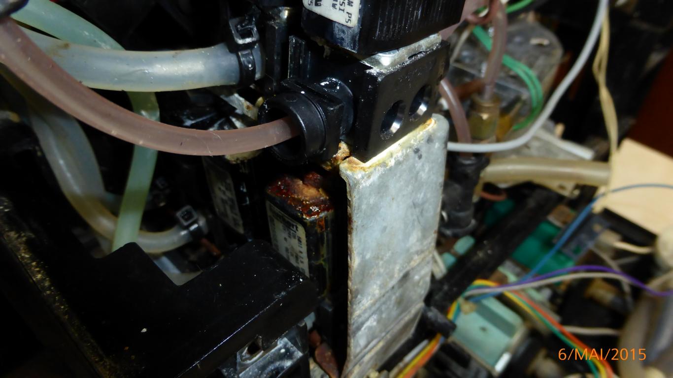

      Beim letzten öffnen war auf der Seite wo die Schläuche und MV sitzen ziemlich viel Feuchtigkeit. Hatte sich an manchen Punkten sogar zu mini Fützen gesammelt. Deshalb kam ich auf die Idee alle Schäuche zu tauschen....
      Hatte sie deshalb diesmal offen laufen lassen und gute 10 Tassen gezogen.
      Nichts...
      Konnte keine undichte Stelle feststellen, nicht mal etwas feuchtes...

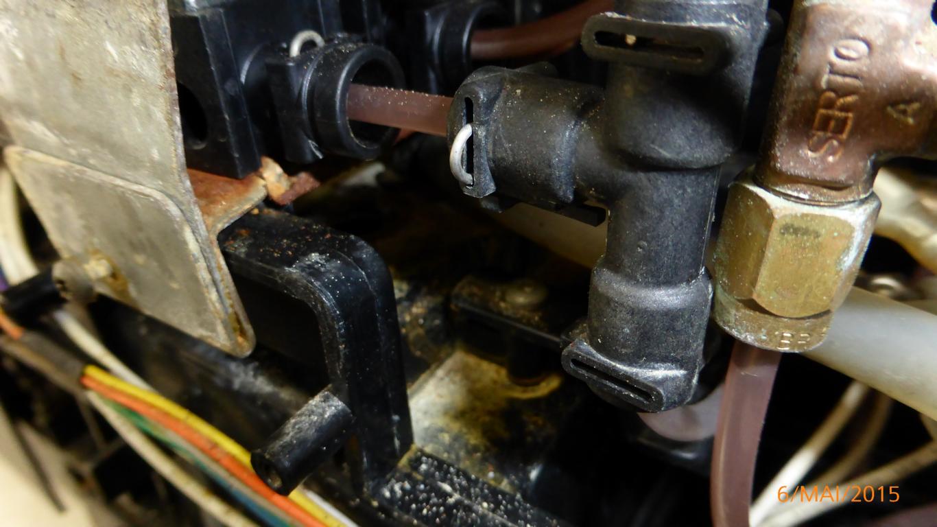

      Also meint ihr ich sollte einfach nur die Dichtungen tauschen?
      Blaue konnte ich aber nicht finden, nur diese roten!??
      komtra.de/jura-ersatzteile/jur…ng-mvq-druckschlauch.html
      Und was mache ich mit der Verschraubung des unteren Boilers? Wirklich einfach so lassen? Bekomm ich den sonst nicht wieder dicht? Dachte gäbe diese Verschraubung vielleicht auch in neu?

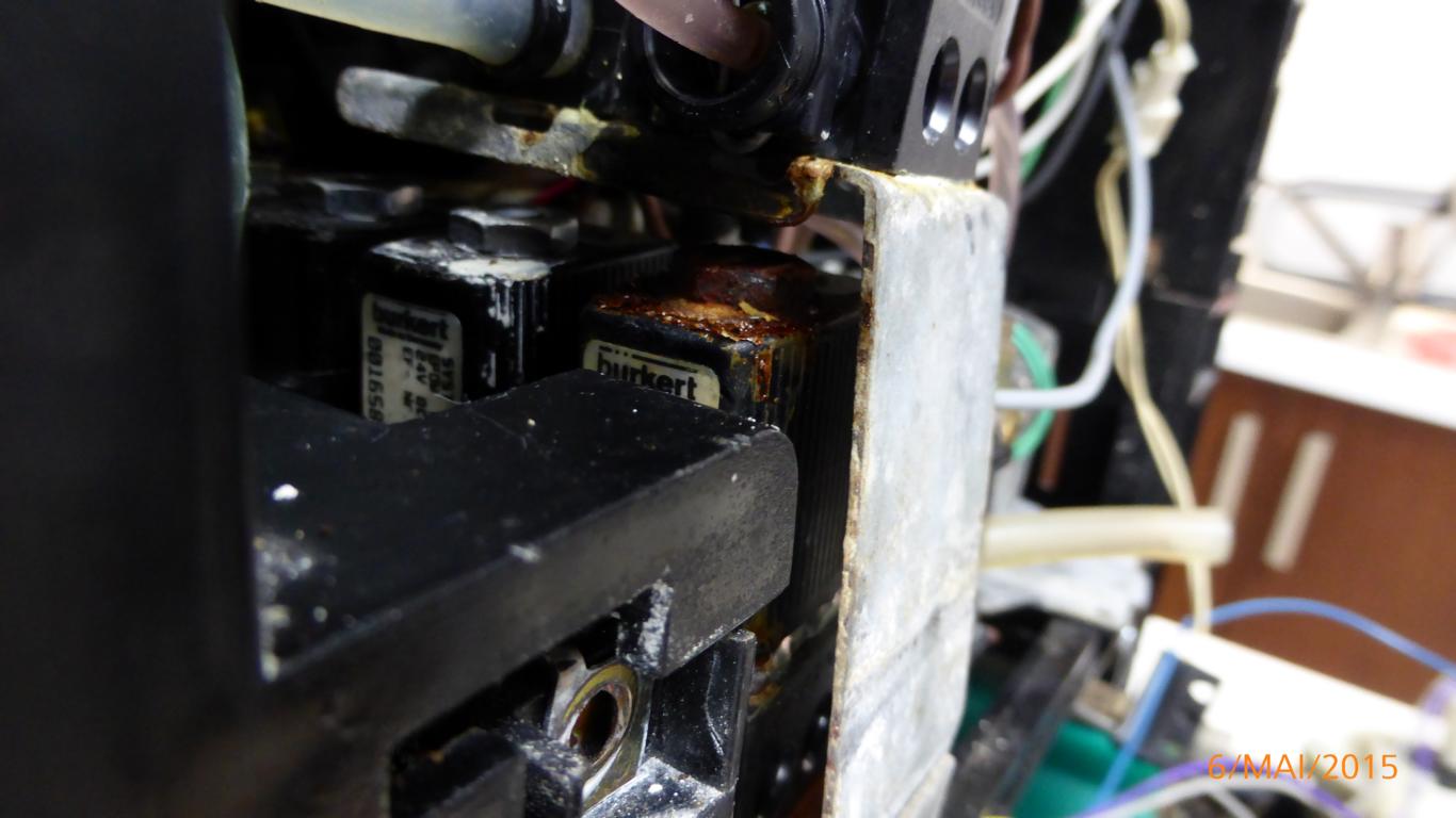

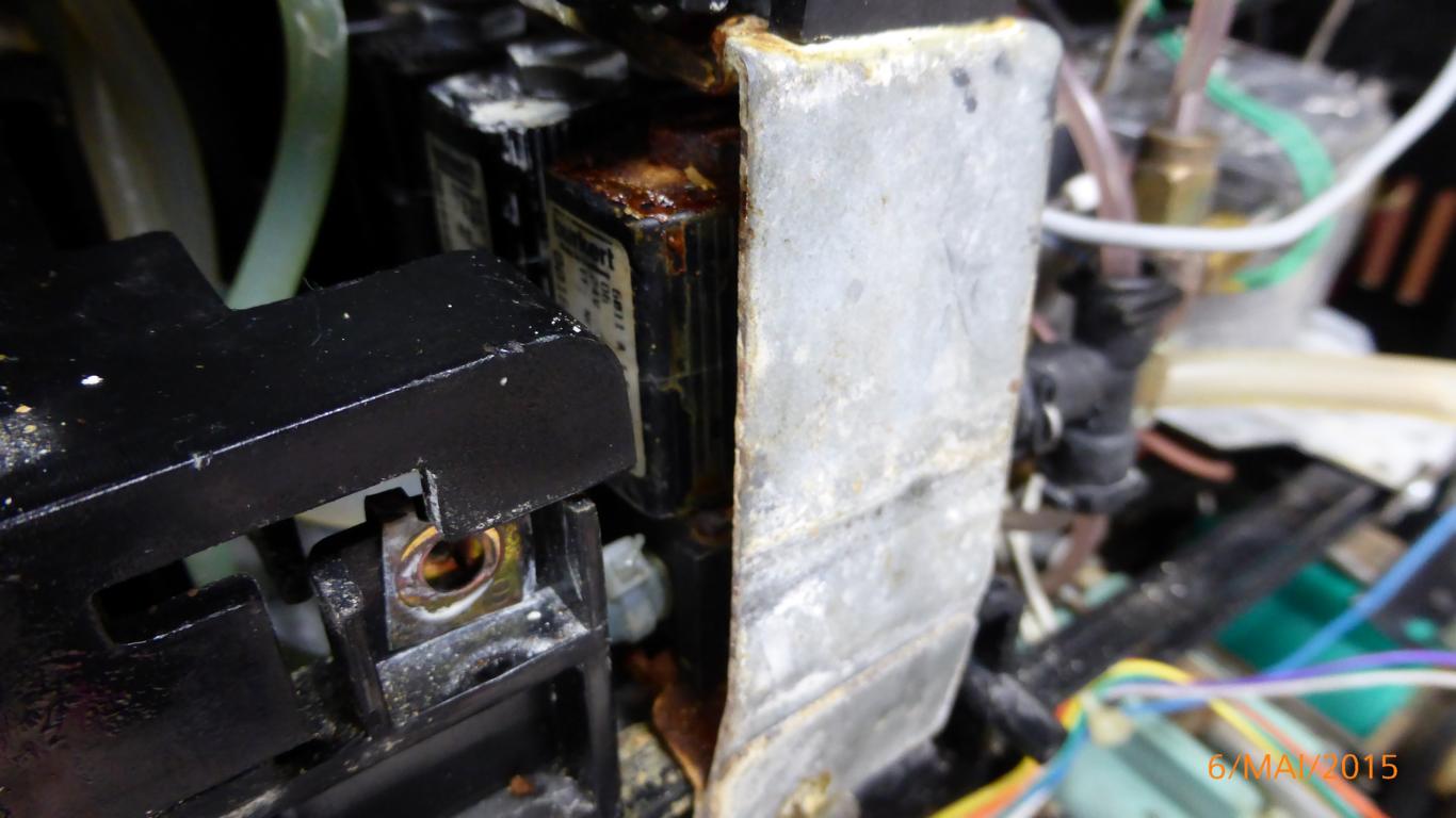

      Das erste untere MV sieht nicht mehr so doll aus. Dachte das vielleicht das MV was darüber liegt undicht wäre...
      Wenn sich die Beschreibung auf die X7 bezieht, gibt es nicht auch solche Fittinge für die X9?
      Welcher Boiler ist falsch? ;(
      Oben der neue, oder unten der alte?
      Laut deinen Link scheinen da aber viel mehr Schläuche abzugehen...
      Bedeutet das, das meine Verkabelung dann auch falsch ist?!? ;(
      LG

    • ...der untere hintere Boiler ist merkwürdigerweise ein DAMPFboiler (oder einer, der in z.B. der E oder F-Klasse verbaut wird....)... der ist in Deiner Maschine definitiv der FALSCHE.
      Man KANN ihn zwar drinlassen - aber er gehört da nicht rein......
      Ansonsten würd ich ersma Schlauchdichtungen wexeln... ob nun blaue oder rote ist eiiigentlich egal.
      Mitwexeln würde ich auf JEDEN Fall die Steck&Klemm-Anschlüsse des OBEREN Boilers.
      Meine Hinweise für die MVs in den X7-Geräten gildet hier nicht - die X9 hat andere MVs aus Plastik.
      Die sind aber normalerweise pflegeleicht und da gammelt auch nix wech.
      Ich denke, Deine Pfützen kommen vom Dampfboiler oben...... der wird allerdings zum Kaffeemachen nicht benutzt....... machma bissel Dampf oder Heisswasser oder was mit Milch...... ich bin sicher, dann fängt er an den Anschlüssen an zu suppen....

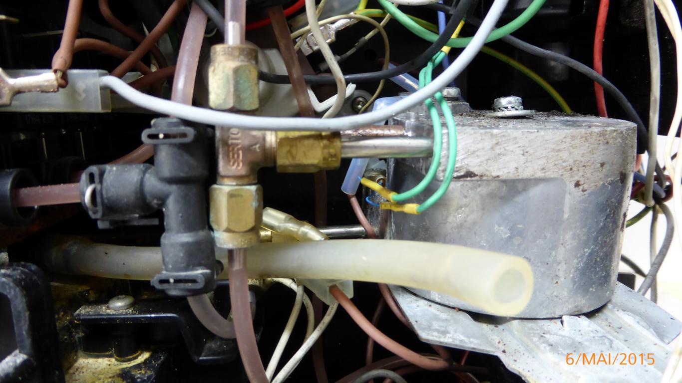

      Das äussere obere MV (Bild 5)....... fehlt da auf der nach vorn zeigenden Seite ein Sicherungssplint für den Schlauch?????
      Das würde die Rostspuren am MV oder auch Wasserpfützen erklären....
