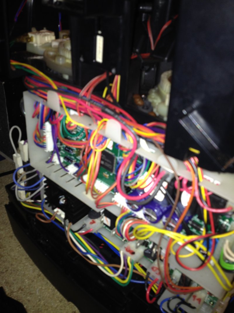

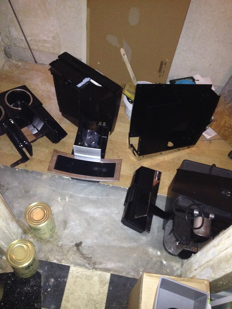

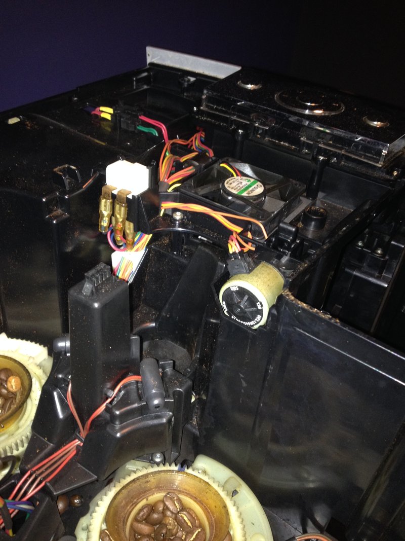

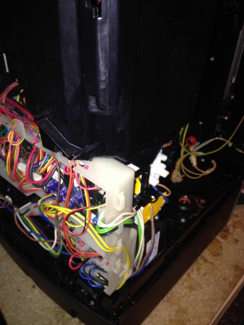

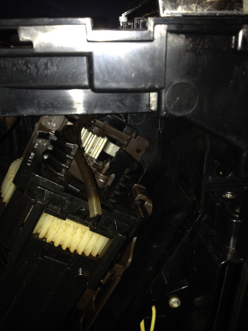

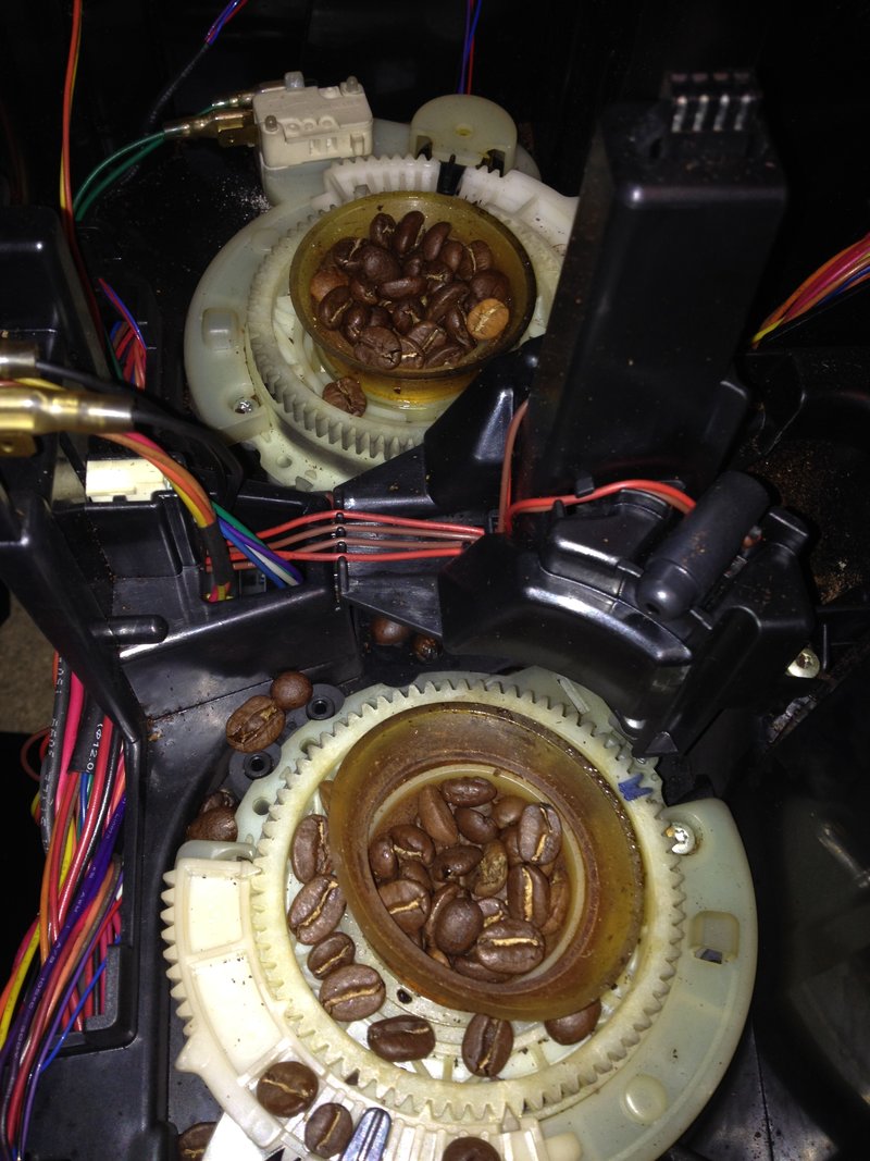

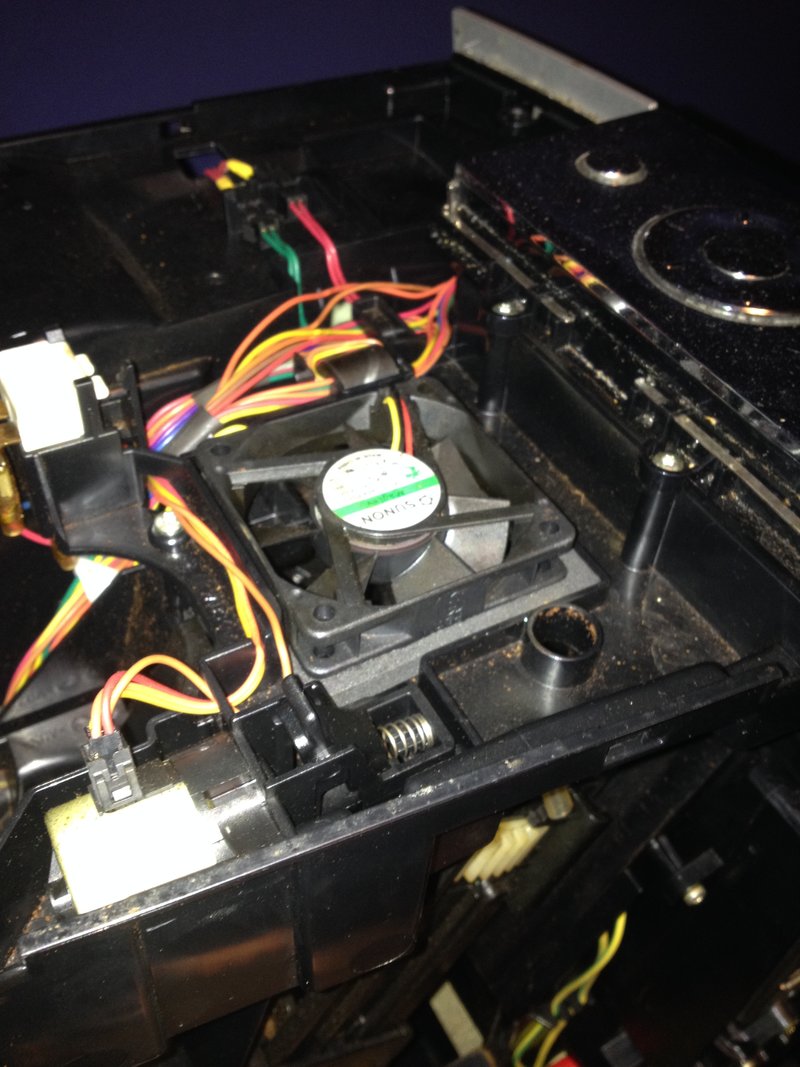

    • ...soooooo.. hierma schnell ein paar kurze Händi-Impessionen von Geret.
      Aufmchen war nicht sooooooo schwer.... aber man geht schon anders ran als an ne X7...... noch nie gemacht... wenn hier was kaputtgeht, wirds TEUER.....
      Aber alles gut.
      Keiner verletzt soweit.
      Meine Fresse - DIE sind aber tricky.... soooooooo viele Kabels...... und so Sachen.......
      Den Fehler habbich aber gefunden..... "kommt kein Kaffee" wars....
      NA? NAAAAAAAAAAAAAAAAAAAAAAAA?
      Ne Idee??????
      Wers rausfindet, bekommt ne halbe Kinderschoki.
      :rolleyes:
