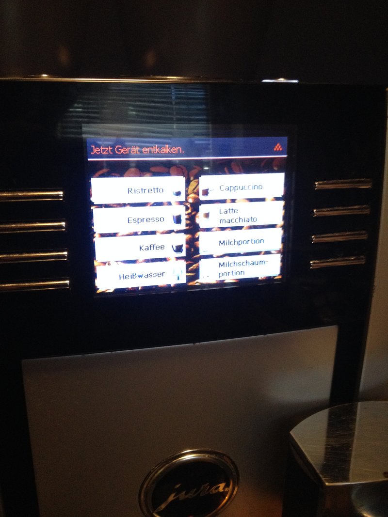

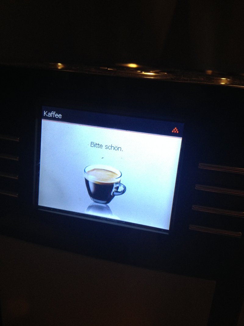

    • ....so.
      Alles wieder zusammen........ mal eingeschaltet..........
      Kurz gefasst:
      Dem Geret hatn Lüfter und hört sich an wie mein Läptop (istn Windows drauf fürn Menü)...... und wieder läuft Kaffee in Schale.

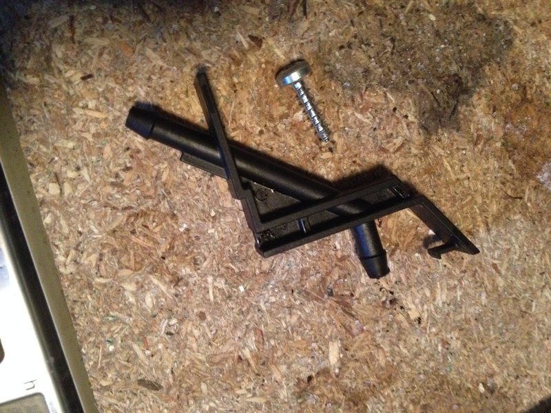

      Alles wieder auf - Schlauch an BG wieder ab.
      Mal durchn Schlauch zum Auslauf gepustet:
      DICHT!!!!!
      Der Verbinder von der BG zum Auslauf vorn....... zugegiddelt.....
      Alter Schwede.
      Ein Teil fürn paar Cent...... :cursing:
    • ...ich muss mich ersma an die völlig neue Geräuschkulisse gewöhnen...... hört sich alles schon bissel anders an......
      Aber der Kaffee istn GEDICHT........ und Geret sagt auch immer schön "BITTE SCHÖN" im Farbdisplay...... mit Bild mit bei auch..... :thumbsup:

    • ...jau... bei der BG hier war auch das Steigrohr VÖLLIG zugegiddelt........ hat sich dann wohl nach vorn fortgesetzt......
      Aber nun ist alles wieder schicki!!!

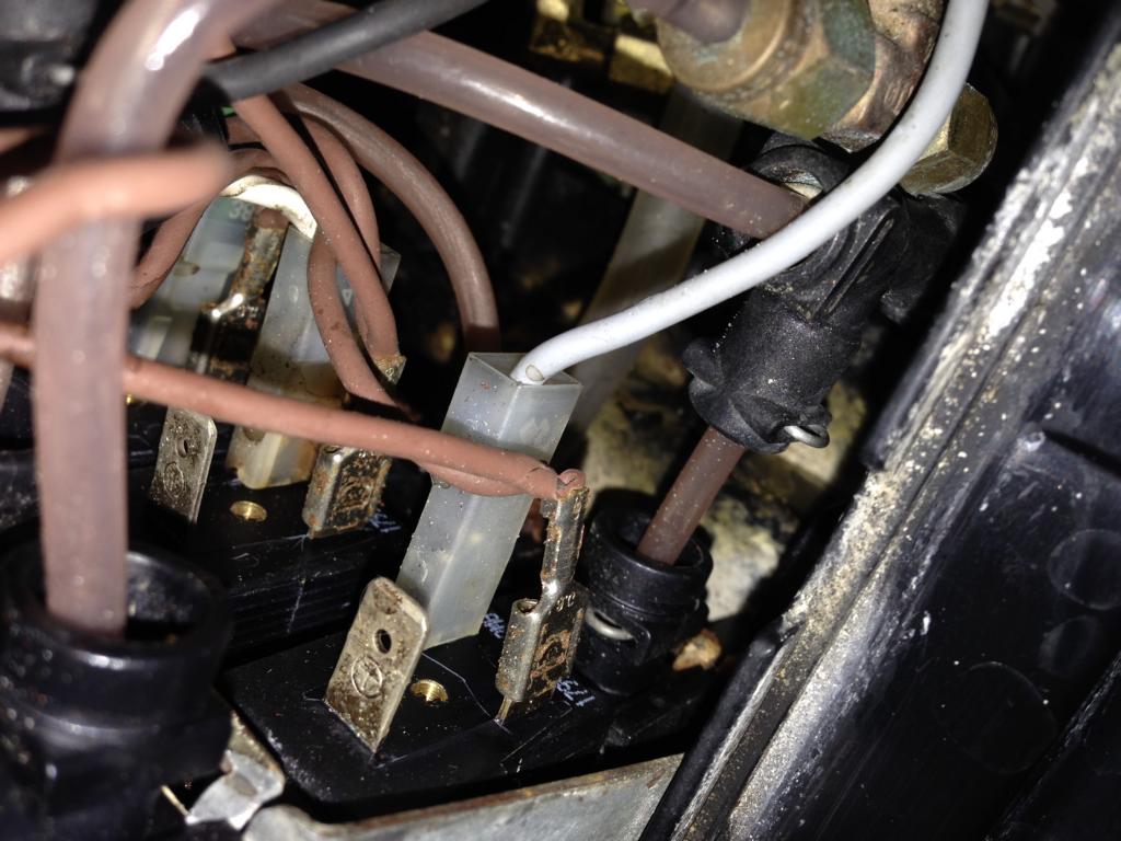

    • Hi,
      aufgrund der super Anleitungen die ich hier fand, möchte ich es nun auch versuchen meine X9 wieder selbst fit zu machen
      Anbei ein paar Bilder über den jetzigen Zustand.
      Bei den Schläuchen scheinen leider viele undichte Stellen aufgetreten zu sein. Außerdem ist mindestens ein MV undicht, da das darunter liegende schon ordentlich verrostet ist.
      Leider habe ich aber nicht so ganz verstanden welche Schläuche, Fittings ihr dazu genau verwendet?!?
      Ich dachte eigentlich das alle Schläuche der Druckseite alle aus 4/2mm Teflon schlauch bestehen. Und die Ausläufe aus 4/6mm Silikonschlauch.
      Hier hatte ich dann aber gelesen dass ihr wohl 5/2mm Schlauch verwendet. Und wozu dann am Ende ein Stück 3/1,5mm Schlauch? Hält es sonst nicht?
      Da ein paar T-Verbinder wohl auch nicht mehr so dicht sind, wollte ich auch gleich fragen ob ich diese dann nicht auch durch die „schnell-steck“(Pneumatik) ersetzen kann?
      Haben alle MV einen M5 Eingang/Ausgang?
      Weil diese Verbinder die ich zurzeit da drauf habe, sehen mir so dick aus?!?
      Bei mir scheint ein Boiler ja mit Steck und einer mit ner alten Schraubverbindung zu sein. Kann ich die Verschraubung auch einfach gegen einen Steckverbinder austauschen? Müsste ja dann auch einer sein für 4/2mm Schlauch, oder?
      Ich weiß, die Bilder sind leider nicht die besten, aber sollte euch noch etwas auffallen und/oder ihr noch weitere Tipps haben, dann bitte immer raus damit!!!
      Bin über jede Hilfe dankbar
      Lg
      Dane

      mit der X9 hast Du Dir eine schöne Bastelarbeit angetan. Auch scheint an der Maschine mal gebastelt worden zu sein, denn die Lüsterklemme in der Maschine ist nicht Normal. Auch scheint der obere Erhitzer getauscht worden zu sein denn dieser hat schon die Steckklemmen und nicht wie der untere die Schraubanschlüsse. Die vergammelten MV's kommen wahrscheinlich durch den alten undichten oberen Erhitzer. Die Anschlüsse an den MV's von denen pauel in diesem Thread spricht gelten beim der X9 nicht, die sind für eine X7. Die X9 hat andere MV's. Du solltest auf alle Fälle sämtliche Dichtungen in der Maschine austauschen und dafür würde ich die blauen Premiumdichtungen nehmen. Ob die L und T-Verbinder wirklich undicht sind mußt Du prüfen meißtens sind es aber die Dichtungen die defekt sind. mach auf alle Fälle vor der Demontage ausreichen Bilder und schreib Dir alles auf, der Zusammenbau könnte sonst das reinste Puzzle werden.
      Mario
    • ...der Schraubboiler ist aber noch gut... den würd ich mal fein drinlassen.......
      Problematisch sind komischerweise IMMER die Dichtungen am oberen Boiler....... da suppts immer raus nach ner Zeit.
      Im Zweifel die Steck&Klemm-Anschlüsse gegen neue tauschen....
      Ansonsten...... bissel putzen und wie Mario schon schreibt, alle Dichtungen tauschen.... Brühgruppe überholen, eventuell neue Mahlsteine rein...... und schick isses.
      Die Lüsterklemme gehört nicht rein - aber ich denke, da hat mal jemand am Wasserboiler die Sicherung ausgetauscht und einfach mitm Stück Kabel eingebaut und mit dem Rest der Maschine per LK verbunden.
      :rolleyes:
      ich sehe auf den Bildern, dass da ein falscher Boiler verbaut ist.
      Da ist der "kleine Thermoblockversion 1" drin aus der E/F Serie.
      komtra.de/jura-ersatzteile/jur…hermoblock-version-1.html
      Dieser müsste da aber rein:
      komtra.de/jura-ersatzteile/jur…01-kaffee-230v-1200w.html
      oder halt solo:
      komtra.de/jura-ersatzteile/jur…vantgarde-x-serie-v6.html
      Ich hatte letztens auch so eine X9 Baustelle, wo ich zum ersten mal dachte, zumachen und weg das Dingen. ich konnte es aber doch nicht übers Herz bringen. Habe sie doch gerettet 8o hatte nur 30.000 Bezüge.
