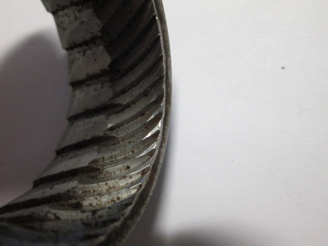

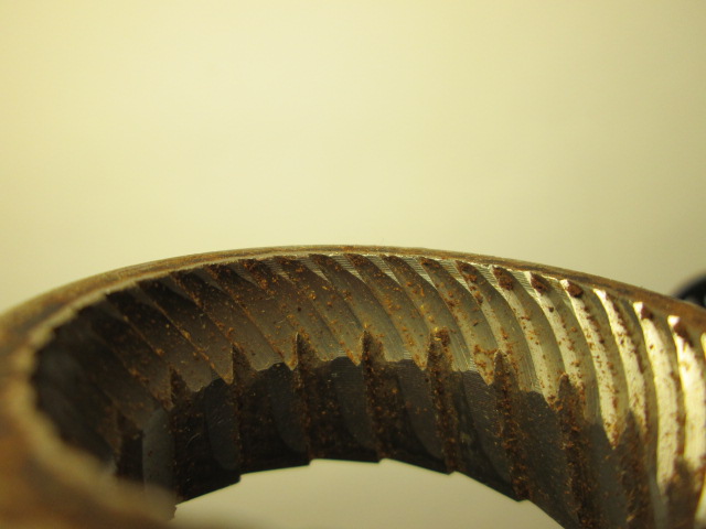

      also verschlissene Mahlsteine lassen sich nur schlecht mit dem blosen Auge erkennen. Was man allerdings sieht ist, dass der Mahlring nur im unteren Drittel Abnutzungsspuren aufweist. An den oberen groben Zacken sieht man meistens nix da diese nur als Bohnenbrecher dienen. Am Mahlzylinder ist in der Regel auch nix zu erkennen.

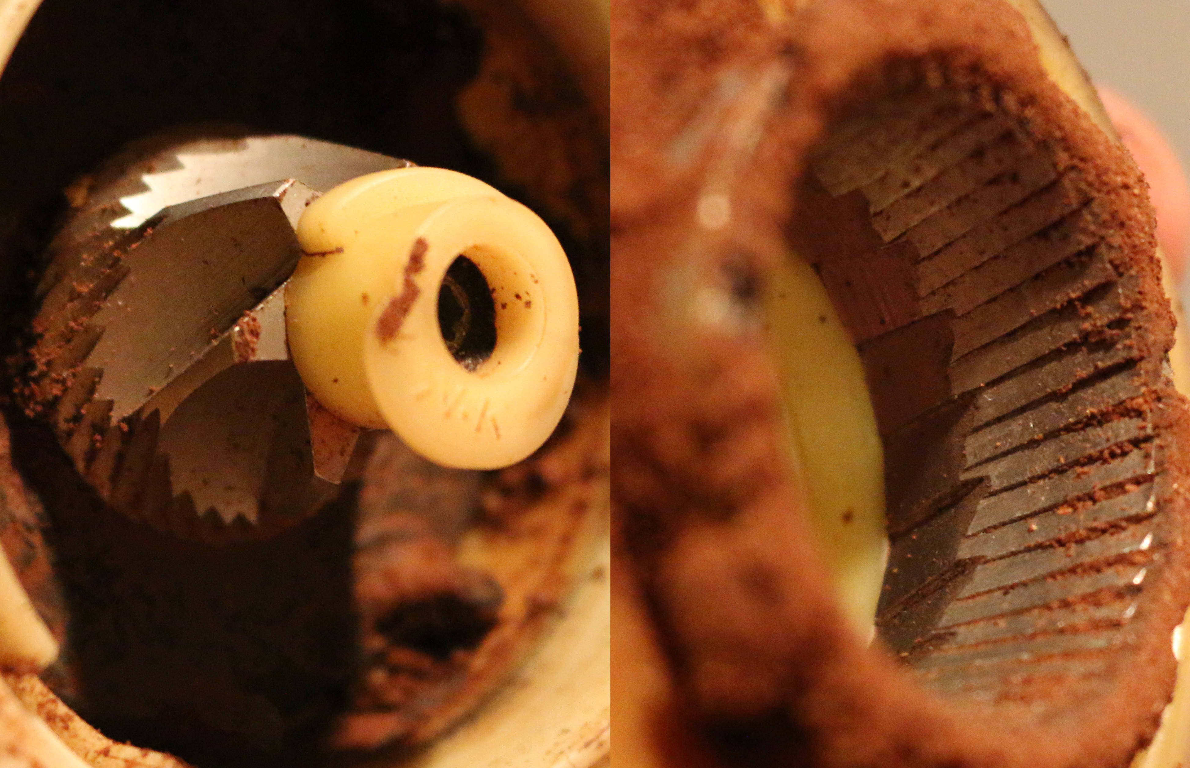

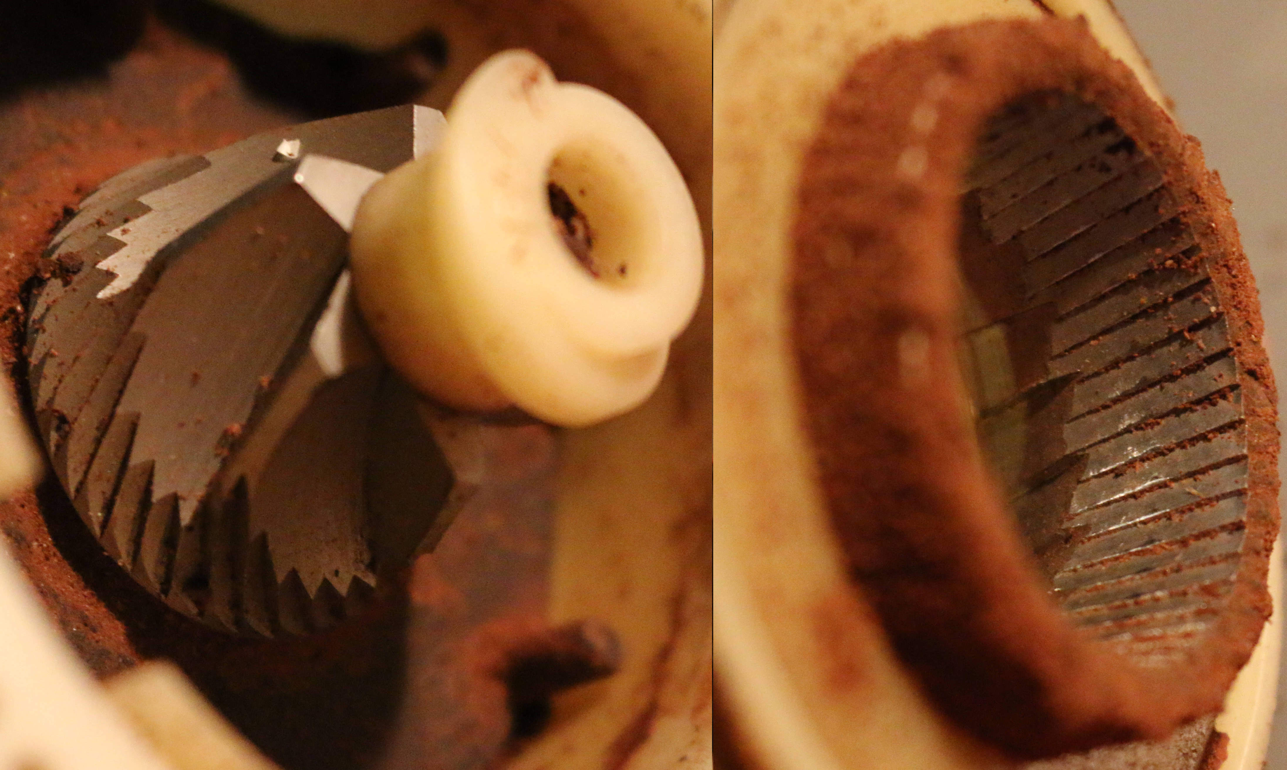

        821,08 kB, 3.895×2.514, 285 mal angesehen
        879,35 kB, 4.385×2.625, 258 mal angesehen
    • wieder alles wech???
      Brühgruppe war eine revidierte von der Konkurrenz (Kaffee Intakt, Sinsheim) ( Jura Brühgruppe X7 + ALU-Kappe)
      - Wie groß ist denn überhaupt der Unterschied zwischen vernünftig revidiert mit Premium Lippen-Dichtringen im Vergleich zu NEU?
      Bis ~17000 Bezüge war Thorsten in einem schlecht organisierten Verein - meist unter Verschluss - danach bekam er neue Mahlwerke und lernte seinen damalig neuen jetzigen Ex-Liebhaber kennen und wurde seit 4 Jahren nur noch gelegentlich genutzt. Jetzt hat er ~25000 Bezüge. Kaffee war aber geschmacklich eigentlich in Ordnung.
      Schau Euch doch mal die Fotos der (Sorry, noch ungereinigten) Mahlwerke an - sind die noch Okay?

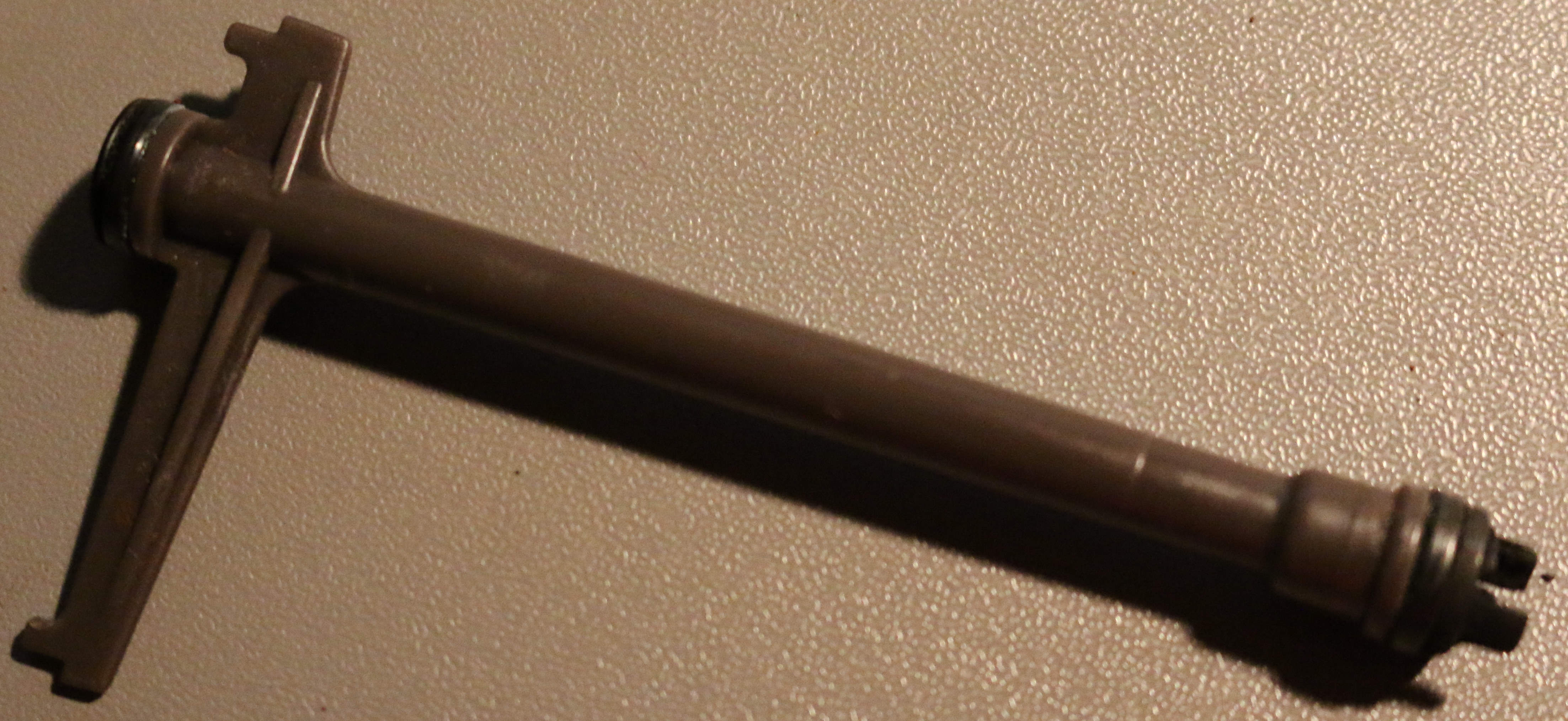

    • Wo bekomme ich den das Steigrohr für's Crema- Ventil meiner X7 her?
      Am Ende fehlen 2 der 4 Laschen - da beide Laschen fehlen und nirgends im Gerät sind, wurde wohl beim Revidieren damals ein Fehler gemacht.
      Und nun ?( Im Shop habe ich nichts gefunden. Hat jemand noch ein intaktes Steigrohr da - die Brühgruppe ist sonst, mal abgesehen von den roten Dichtungen, ist TOP-Zustand :/ .
      MfG Oliver

      ich habe hier mal versucht Fotos von abgenutzten Mahlkränzen zu machen, ich hoffe Ihr könnt es erkennen. Dagegen sehen die von Dir noch richtig gut aus.
      Mario

    • Danke Mario, damit kann selbst ne blinde Nuss wie ich etwas anfangen.
