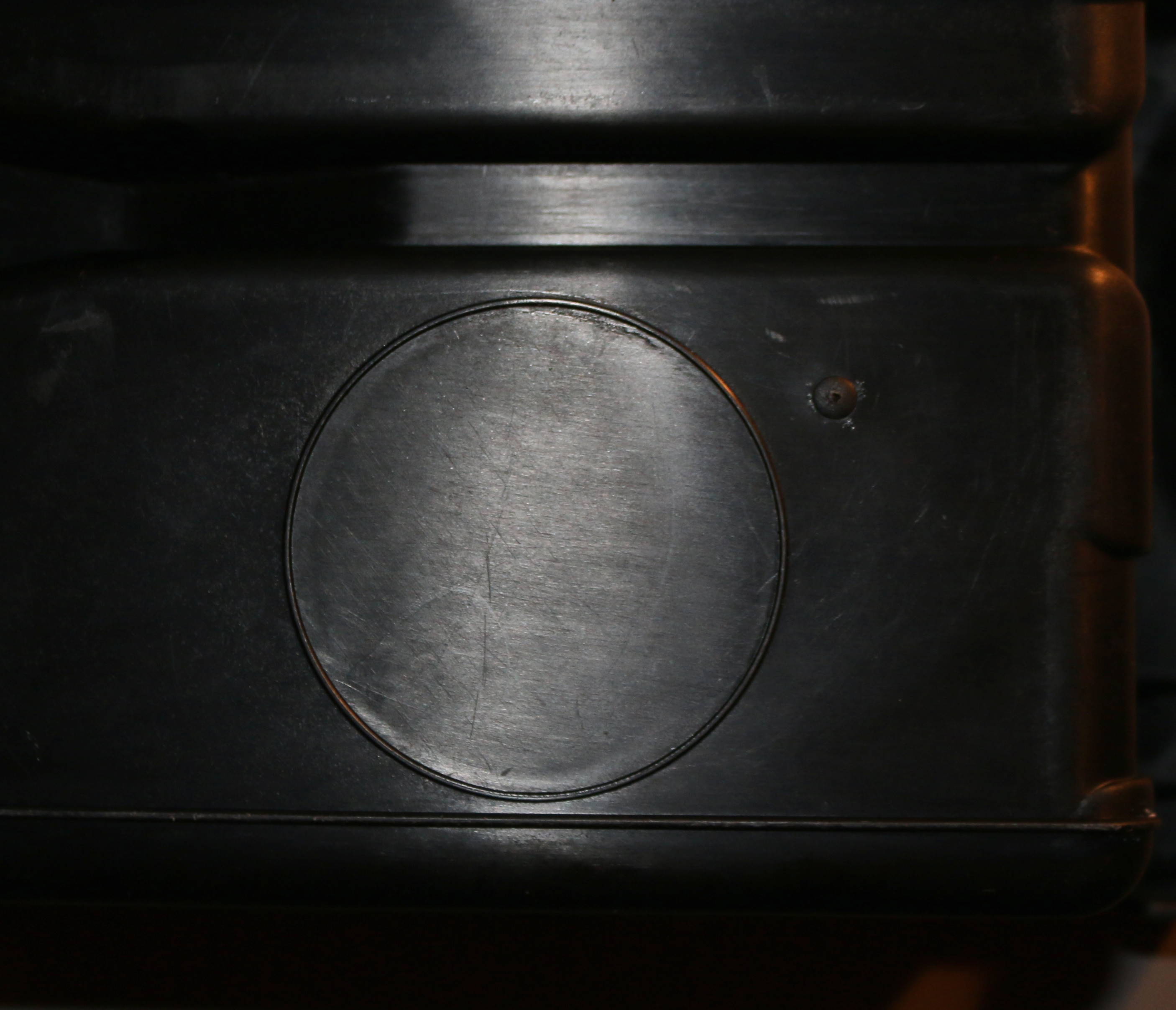

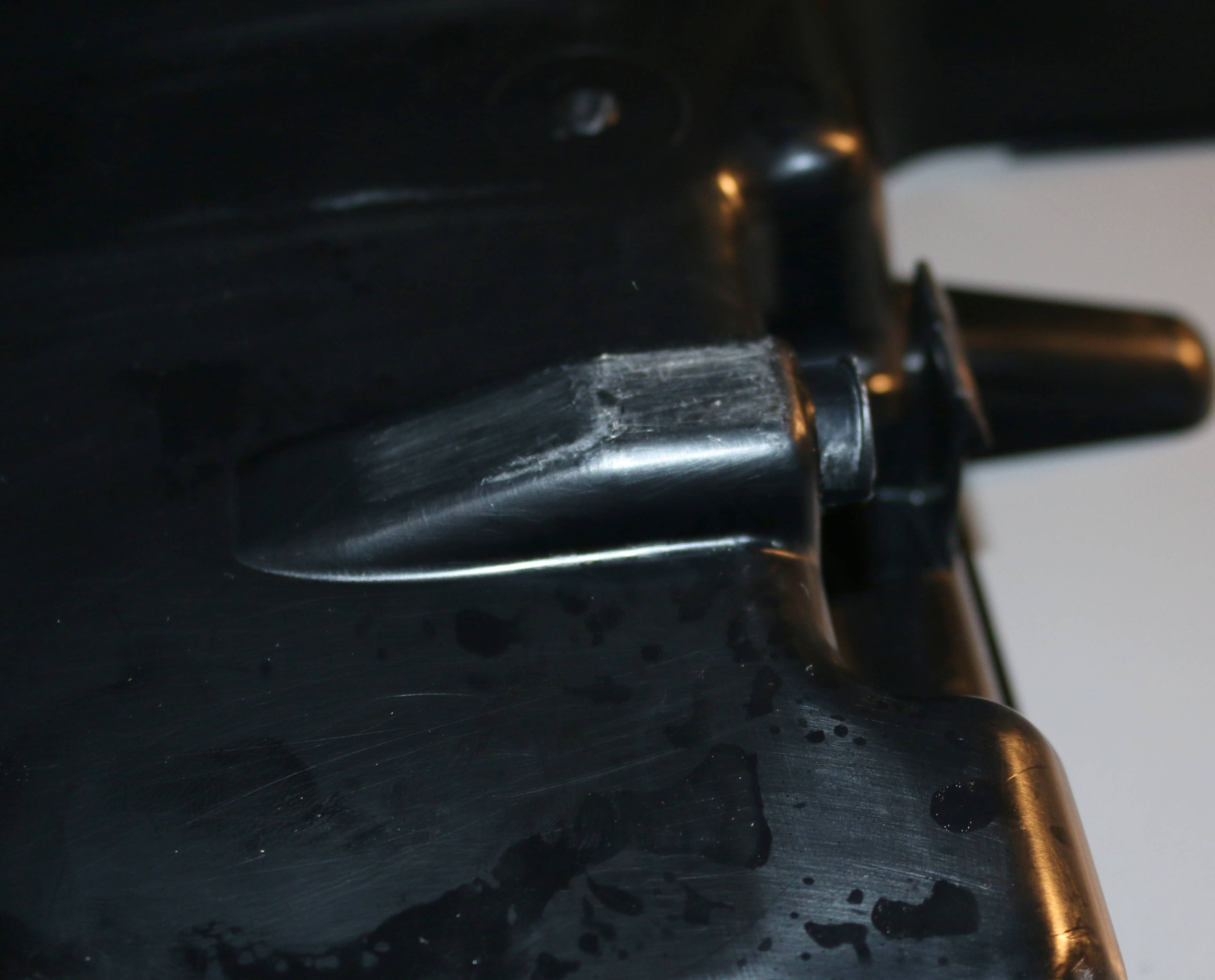

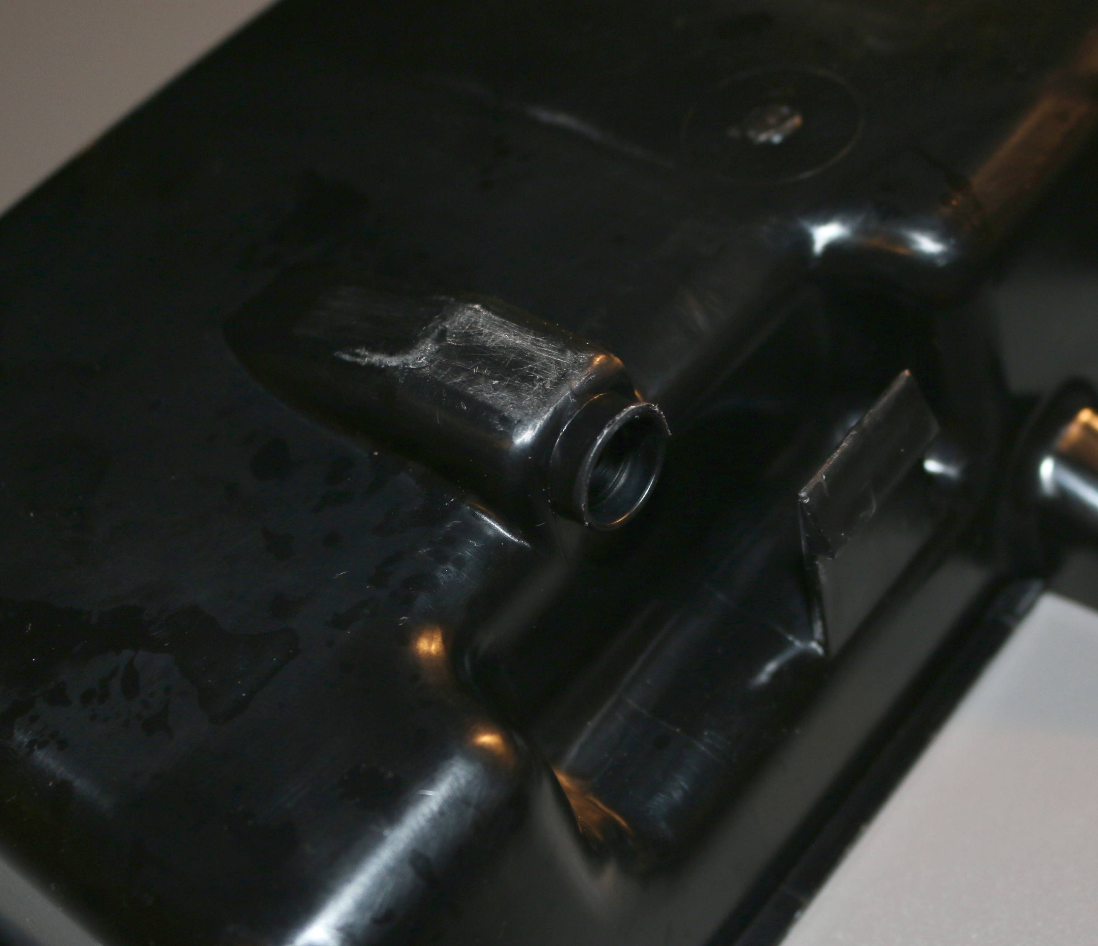

    • Ich hab' da mal 'ne Frage an alle mit Langzeiterfahrung...
      Laut Jura-Support gab es mal eine Ablauf-"Lösung" für die Wasserauffangschale.
      Diese Schale und auch die Bodenplatte des Gerätes sowie der Tresterbehälter sind
      entsprechend "vorgestanzt" - auch dafür, dass der Kaffeemehl-Pressling "ein paar Etagen tiefer z.B. in einen Eimer fällt.... :thumbup:
      Hat jemand mal sowas gesehen ?( ? Gibt es Bilder davon :huh: ?
      MfG Oliver

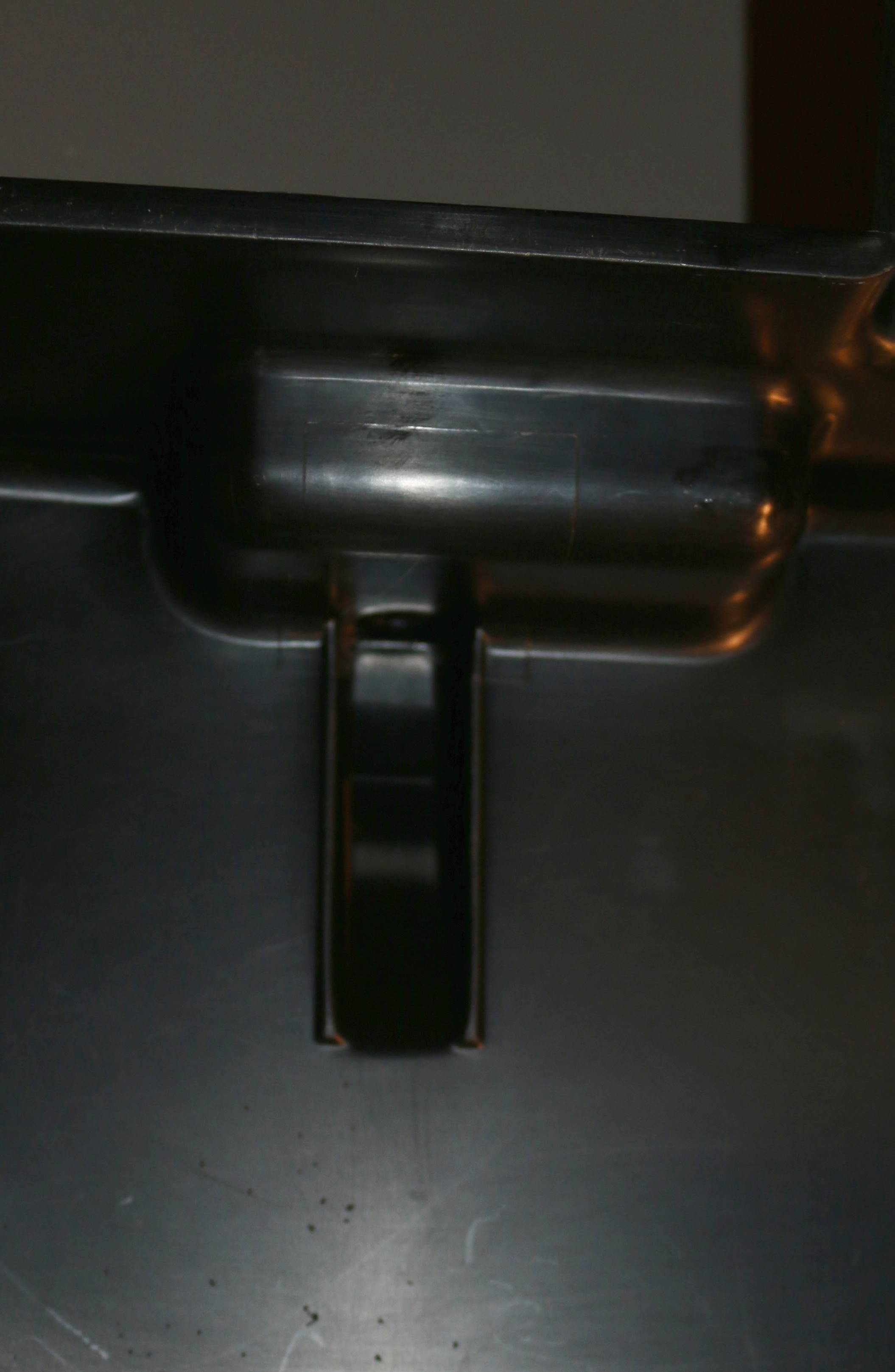

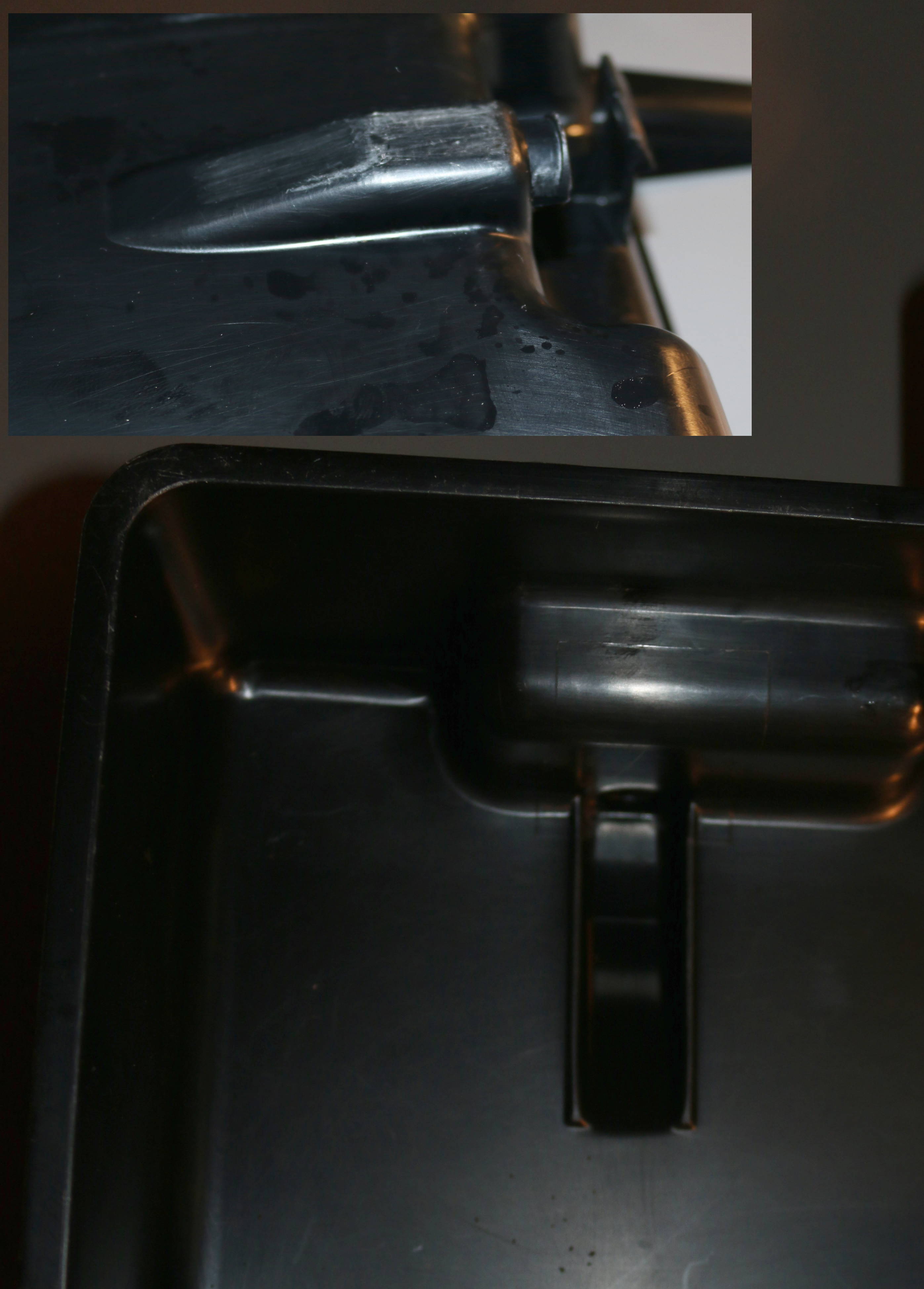

    • Das Bild ist irgendwie "Müll" geworden - also nochmal.
      Kreisrunde Erhebung im Trester-Behälterboden
      Ablauf in´der Wasserauffangschale
      Die Bodenplatte hat entsprechende Bereiche zum Heraustrennen
        289,96 kB, 2.812×2.414, 243 mal angesehen
        216,59 kB, 2.110×3.234, 238 mal angesehen
        382,85 kB, 3.524×3.038, 236 mal angesehen
        261,37 kB, 3.103×2.503, 244 mal angesehen

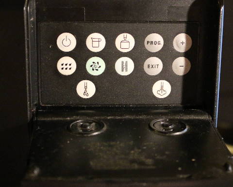

    • Bei mir steht vorne "Jura Impressa X7" auf der kleinen Klappe (Programmiertastenabdeckung).
      Beim Auslauf steht "Allegretto"
      ...und hinten steht Typ 790. Gehört das so zusammen oder hat da jemand was getauscht.
      Tasten links:
      Cappuccino
      Espresso
      Latte Macchiato
      Tasten rechts:
      Bohnenwahl
      Kaffee Crema
      Milchkaffee

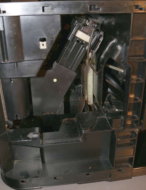

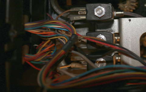

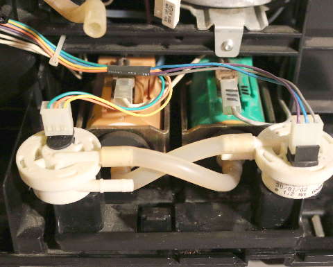

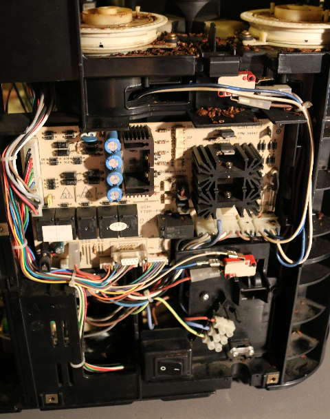

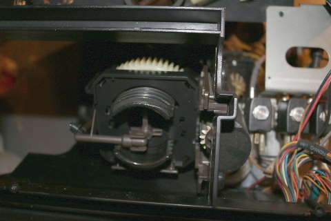

    • N'abend,
      ich habe meinen "neuen" aber vorher von jemand anderem "gebrauchten" KVA X7-S, nenn' ich ihn mal Thorsten, man näher angesehen:
      Er belegte in einer sehr kleine Küche fast die gesamte freie Arbeitsfläche, stiftete eine kleine Familienkrise :cursing: an und durfte nun leider fremd. ;( ..gehen.
      Angekündigt wurde er als:
      MW Neu :D , endlich mal wieder dicht 8| , BG hat er sich auch machen lassen und seine MV wurden auch mit V2A-Tüllen getunt :thumbup: . Regelmäßig sei er durchgeputzt und entkalkt worden :thumbsup: ...
      Seine Gesundheit wäre nur leicht eingeschränkt: dämpfen ging nicht mehr, nur noch spucken :/ und dem Teewasser einheizen ist auch nur Einbildung ;( . Kaffe kommt aber perfekt :) , nur leider ohne Milch || .
      Thorsten hat sich wohl nicht sonderlich eingesaut......schauen' wir mal rein:
      Alle äußeren Verkleidungen habe wohl Spüly :love: , den "besten" Freund des Menschen in der Küche von innen gesehen und war somit unspektakulär sauber.
      Die "nackten" Tatsachen bestätigen die Ankündigung:
      Außen alles sauber, innen fast sauber :saint: - nur ein paar Kaffeehäutchen. Im Gehäuse zusammengefaltet die Rechnung der Brühgruppe. Ovalkopfschrauben wurden ohne entsprechendes Bit rabiat :cursing: durch Kreuzschlitzsenkkopf ersetzt - welch' Folter
        49,33 kB, 480×625, 206 mal angesehen
        35,97 kB, 480×320, 203 mal angesehen
        63,07 kB, 480×720, 203 mal angesehen
        35,27 kB, 480×305, 172 mal angesehen
        42,13 kB, 480×249, 193 mal angesehen
        37,55 kB, 480×320, 192 mal angesehen
        42,85 kB, 480×387, 194 mal angesehen
        52,52 kB, 480×385, 188 mal angesehen
        68,27 kB, 480×720, 205 mal angesehen
        76,74 kB, 480×608, 208 mal angesehen

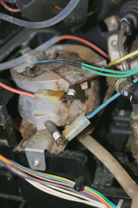

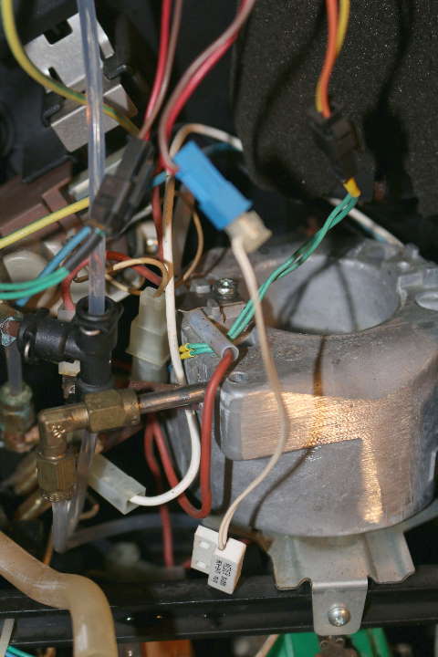

    • Nanu - da war der Rest vom Text wech 8|.
      Sogar hinter dem Blech beim Milchschlauchtürchen ist alles sehr sauber.
      Nur der linke Durchlauferhitzer ist es wohl ein bisschen sehr hitzig seiner Arbeit nachgegangen :evil: .
      Entkalken, säubern, durchmessen, Druckprüfung. Weitere vorschläge zur Rettung ?(
      25000 Bezüge Gesamt, B :D G wurde 12.2013 erneuert, MW gab es bei ~20000 neu.
      350 Teuronen bei Selbstabholung ist doch eigentlich in Ordnung, oder :?:
      Thorsten geht nun :sleeping: und zeigt sich erst wieder nach seiner Voll-Revision (und ich bin nun auch :sleeping: ).
      Oliver

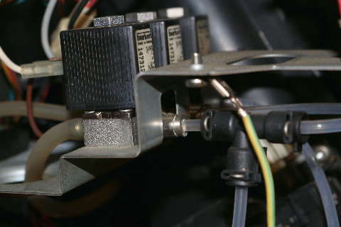

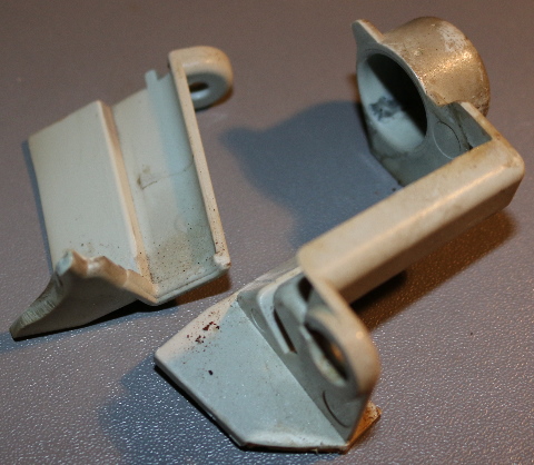

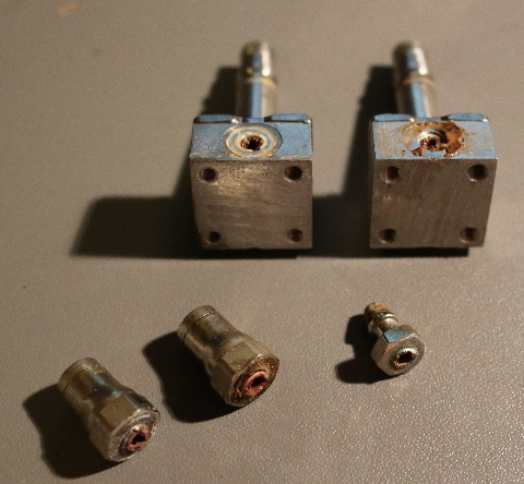

    • Thorsten's Ex-"Lieb"haber war anscheinend nur teilweise eine so erfahrener Bastler, wie er behauptet hat:
      Halter für Drainageventil gebrochen ;( - okay, meine andere X7 hat das auch... X(
      ...aber die Magnetventile, das sieht man doch, das da ein Feingewinde drin ist.
      Nun ja ein Grobegewinde passt da auch rein :huh: , ist aber leider nicht richtig dicht :thumbdown: (so wie Thorsten's Ex...).
      Durchlauferhitzer sehen beide gut aus - brauner Belag = Kaffeemehl und Wassertropfen vom Gammel-MV drüber.
      Beide Mahlwerke erneuert ????
      Nun ja, das hat man ihm vielleicht so "angedreht ?( " (Kunststoffteile sind von 02.2002)
      SO wie es aussieht, scheinen beide Mahlkegel erneuert - nur ein Mahlring hat gelitten (Schlechte Bohnen :/ , zuviel Dreck 8| drin).
      Kunststoffteile der Brühgruppe sind von 10.2008, super sauber, innen ohne Kratzer - also NEU.
      Sein Drainageventil braucht aber eine Revision.
      Das sieht nach ein bisschen Arbeit aus - Voll-Revision macht daher sehr viel Sinn :thumbup: .
      Oliver

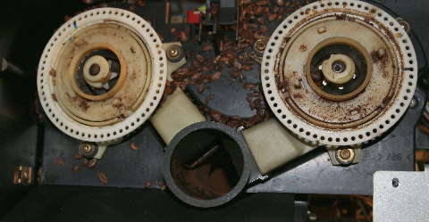

    • also irgendwie konnte ich noch nie erkennen, ob ein Mahlwerk nun verschlissen ist oder nicht? Gibts da eigentlich Nahaufnahmen davon wie ein verschlissenes neben einem guten aussieht?
      noch n Problemchen.....wie entkalke ich denn manuell wenn eine Saphira nur 2 mal piepst wenn die Entkalkertaste gedrück wird?
    • Ich gehe davon aus, das einer der Mahlringe verschlissen bzw. abgenutzt ist, weil die feine scharfen Kanten blank glänzen und leicht im mittleren Teil der Schneide weggeschliffen sind. Beim anderen Mahlring ist das nicht der Fall.
      Insgesamt waren 2 Schnapsgläschen Kaffeedreck drin.
      Dieser Beitrag wurde bereits 1 mal editiert, zuletzt von Tower_Of_Horst ()
