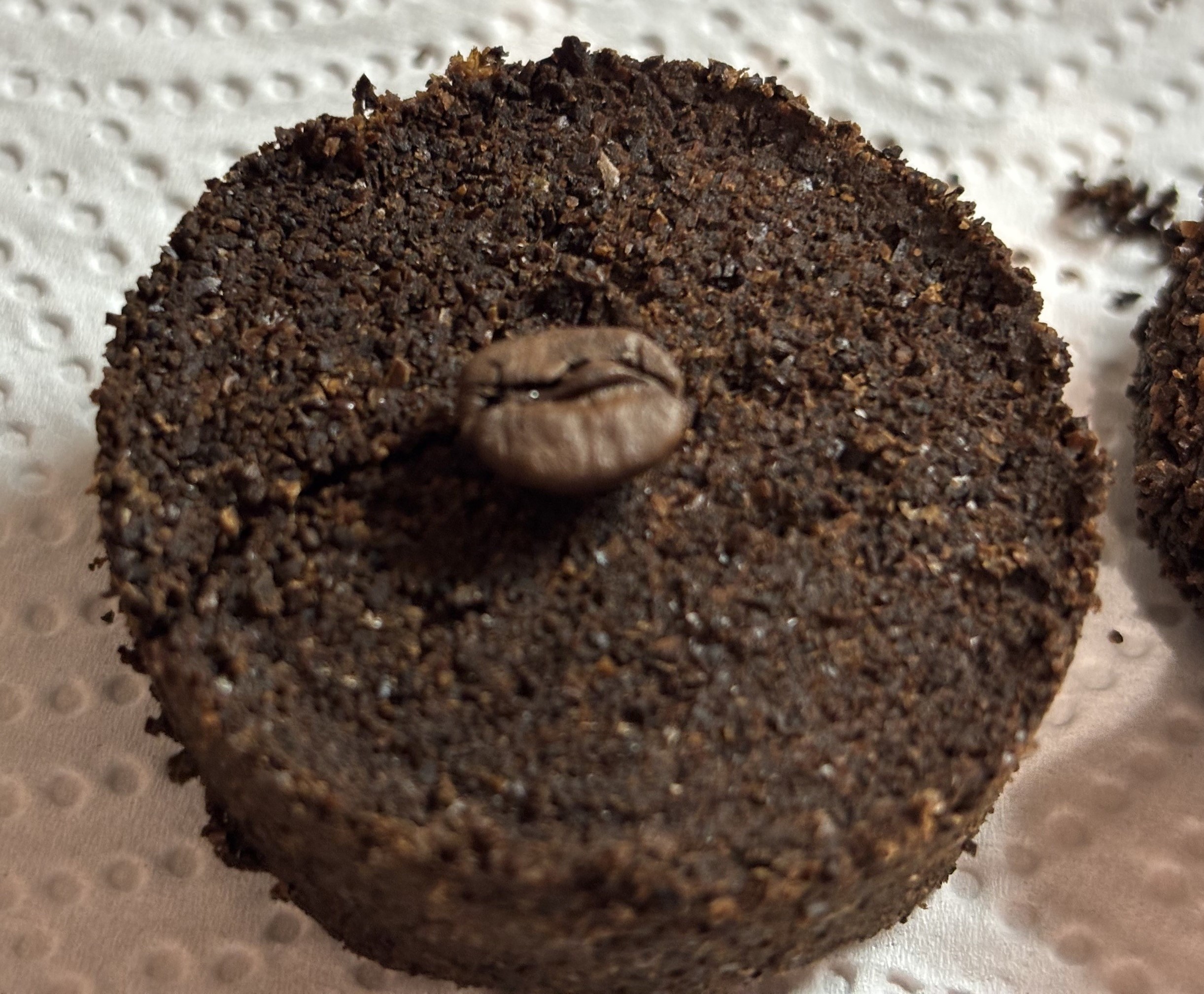

      danke für die Antwort. ich hatte am Freitag den Klumpen entdeckt. hatte danach alles gereinigt und zusätzlich das Cremaventil (Gummistopfen) mit Silikonfett leicht eingeschmiert, ich vermutete eine erhöhte Haftreibung. Zusätzlich das Brühsieb nicht so stark angezogen, sodass der Rand sichtbar anliegt. (Siehe Bild)
      ibb.co/WNSKBKGB
      Gestern und heute sicher 10 Kaffe gezogen ohne Probleme. Danach Entkalkt mit Admidosulfon und eine Reinigung Kaffeefett mittels Tablette. In beiden Fällen das Programm der Maschine genutzt.

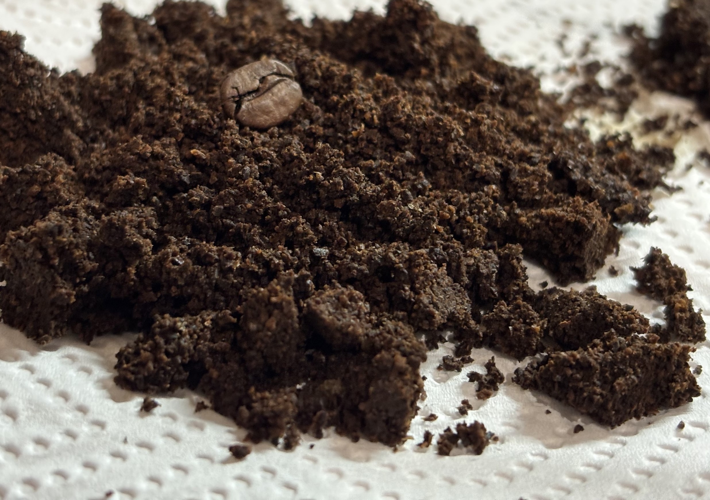

      Direkt nach der Reinigung wieder kein Kaffeebezug möglich. Brühgruppe aufgeschraubt und wieder beginnendes gematsche in dem Loch direkt vor dem Cremaventil:
      ibb.co/d4zdDV02
      ibb.co/PsfKmvbk
      - Der Kopf der Brüheinheit ist äußerlich Dicht und sieht in Ordnung aus (Federn usw)
      - Mahlgrad zu fein, könnte sein, sah allerdings in Ordnung aus, werde das nochmal prüfen. Steht Äußerlich auf grob, ob das tatsächlich so ist müsste ich mal schauen
      - Undichtigkeiten im System ist aktuell keine Vorhanden. DV ist neu, Winkel BG 1,5 Jahre alt und neu abgedichtet. Wirkt alles i.O.
      - Ausschaltspülung ist auf 30 min. (Kann mir aktuell auch schwer vorstellen das es dadran liegt, da ich beim entkalken und reinigen ja viel Wasser durchgejagt hatte.
      - Kaffebohnensorte ist Mocambo Silber und Rot (Ist nicht meine Maschine...)
      Ich könnte mir vorstellen, dass es an der Brühsieb Problematik liegt, habe wenig Lust direkt eine neue BG anzuschaffen...

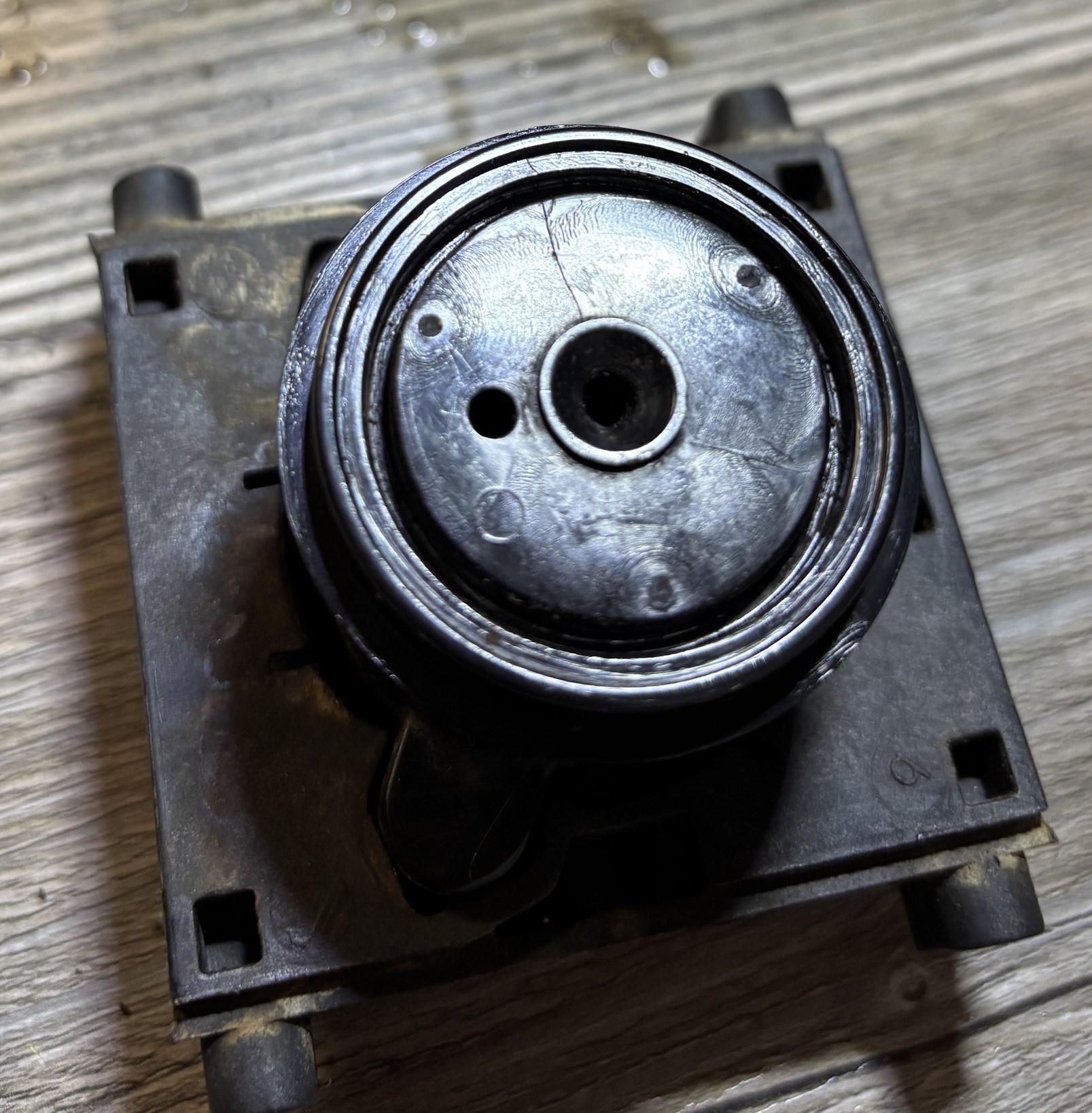

      U-Scheiben aus Edelstahl besorgt, waren mir zu dick, dann stand der Rand vom Brühsieb minimal ab, sodass man mit dem Fingernagel diesen packen konnte.
      Schraube locker lassen auch keine gute Lösung, dadurch kann sich das Blech in der Mitte bewegen und erst recht Kaffepulver etc durchlassen.
      Siehe dazu mein Video:
      youtube.com/shorts/T8VpLGOkJXk
      Wenn sich das Blech reindrückt ergibt sich ein Ringspalt an der Schraube.

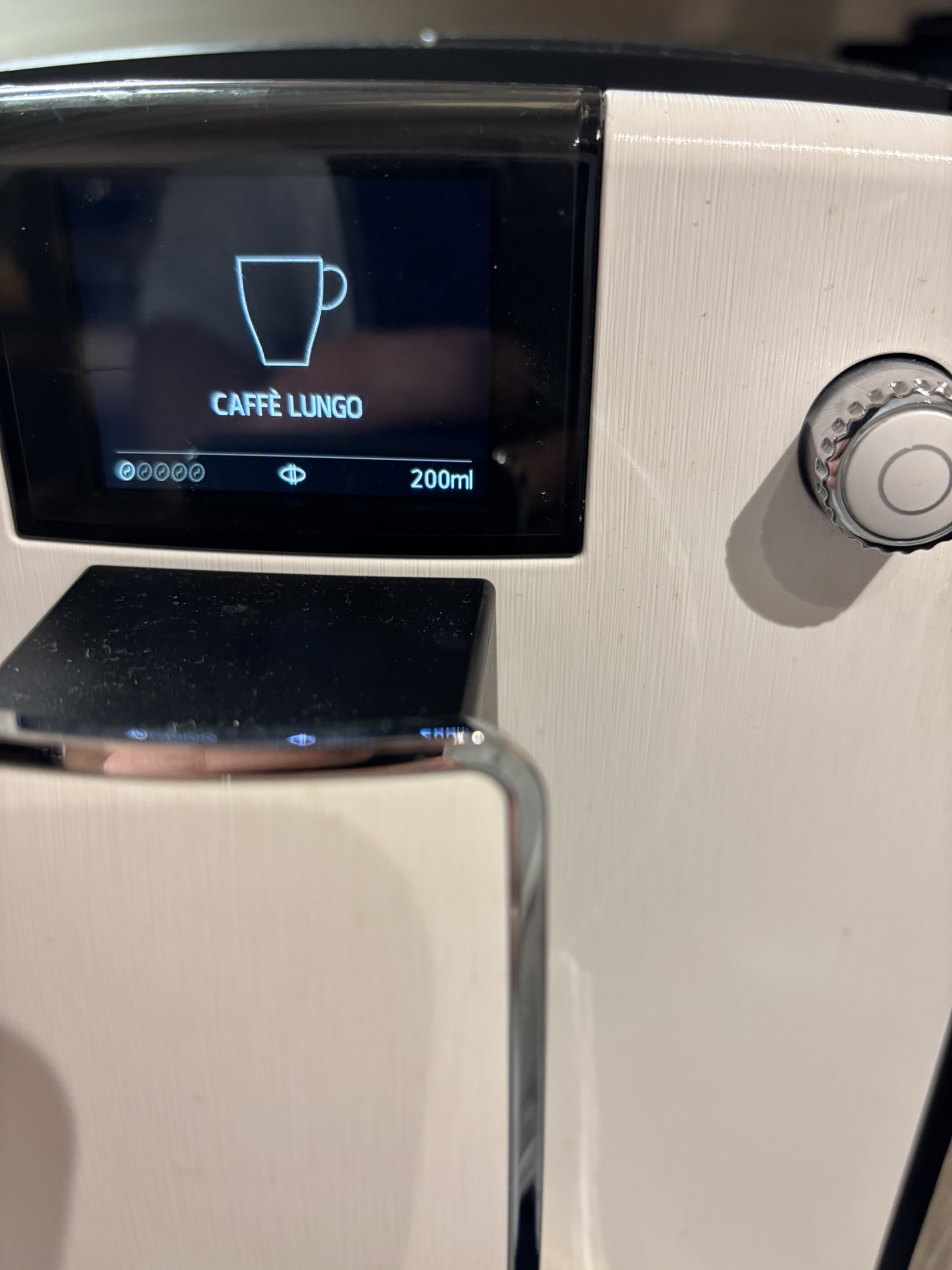

      Durchlaufmenge auf 200 ml eingestellt und mit Messbecher gemessen - passt perfekt.

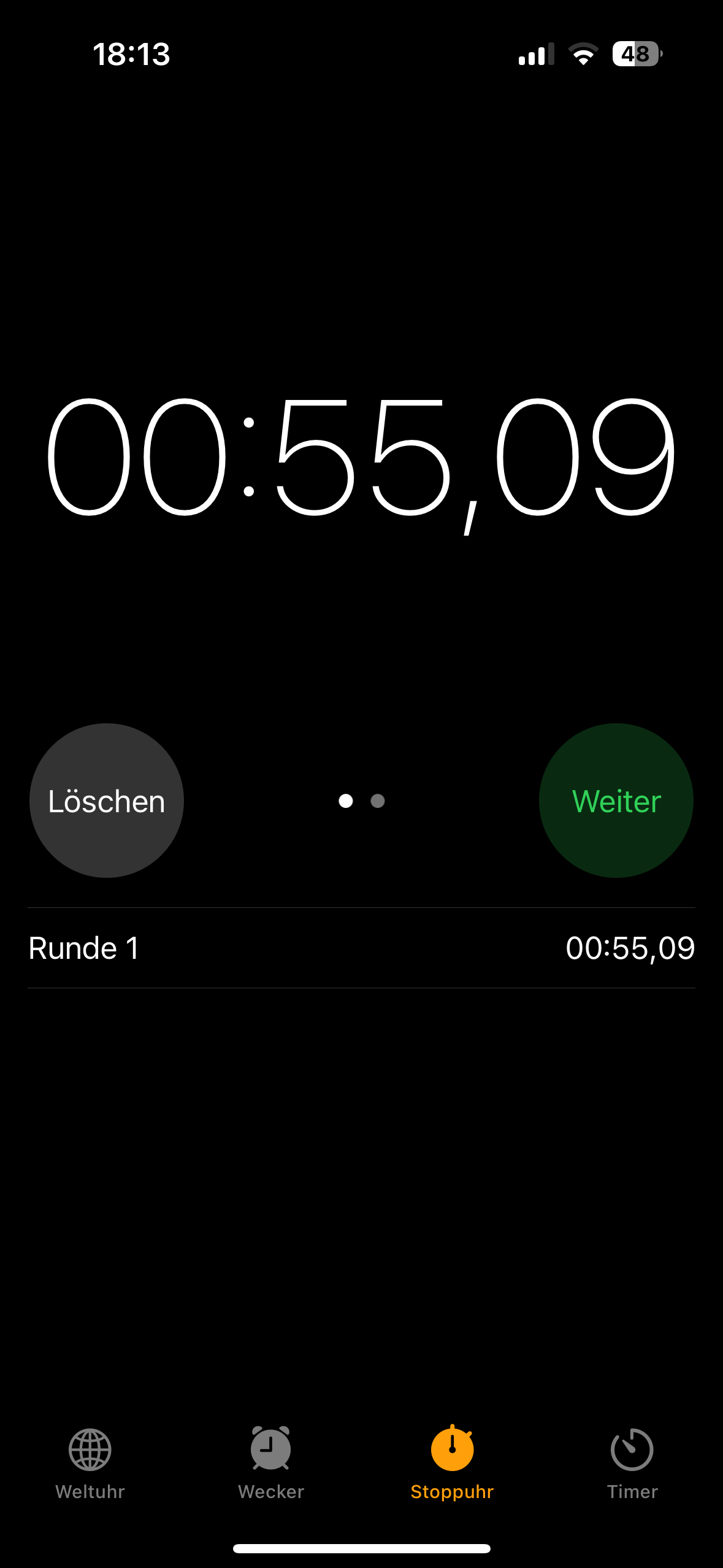

      Durchlaufzeit 200 ml gemessen: 55s nach dem Vorbrühen. Als ab dem Moment wenn die Pumpe zum zweiten mal anläuft.
      Vielleicht kann das jemand bestätigen. Meine Saeco Xelsis macht das in 44s.

      Brühkopf begutachtet - siehtnach Rissen aus - ist aber nur ein KRatzer oder Fertigungsbedingt.
      Gerne eure Meinung zu den Punkten
