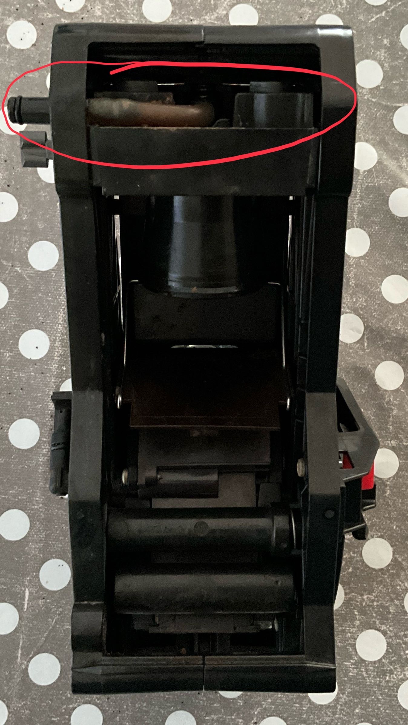

      Ich habe gestern einige kleine Reparaturen durchgeführt. Wasserverteilerkopf am Keramikventil getauscht (Haarriss). Drainageventil erneuert und die Brüheinheit gereinigt, gewartet.
      Leider sind mir am Keramikventil die einzelnen Scheiben entgegengekommen. Ich habe das Ventil nach einer Bilderanleitung aus dem Forum wieder zusammengesetzt. Dann das Drainageventil getauscht.
      Nach Inbetriebnahme spülte die Maschine ganz normal durch und das System wurde gefüllt. Danach folgte der erste Testkaffee. Es liefen ca 1/3 Kaffee in die Tasse und 2/3 durch das Gehäuse in die Auffangschale, aber auch daneben, so dass der Kaffee unter der Maschine herauslief. Ich konnte auch beobachten, dass an der Brüheinheit oben am Schlauchanschluss der Kaffee stand und herunterlief (siehe Foto).
      Was könnte hier der Fehler sein? Meine Vermutung ist, dass vielleicht am Keramikventil die Ausrichtung der Scheiben, bzw. des Mitnehmers am Motor nicht korrekt ist und die Maschine gegen einen halboffenen Ausgang den Kaffee drückt?
      Für hilfreiche Tipps wäre ich sehr dankbar.
