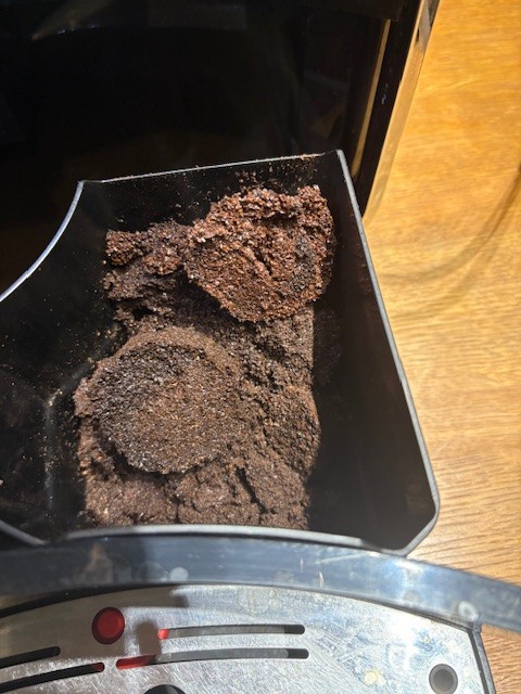

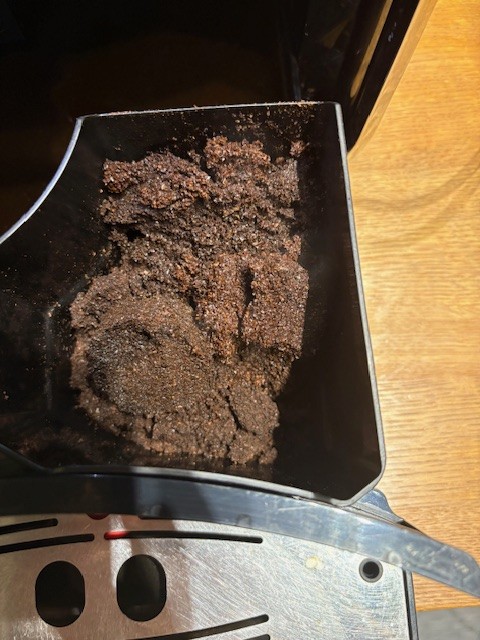

        95,78 kB, 480×640, 43 mal angesehen
        96,98 kB, 480×640, 46 mal angesehen
    • Was bedeutet "zu wenig Wasser vorhanden"?
      Kann mir da leider nicht wirklich was drunter vorstellen.
      Sollte des Öfteren die Meldung "System füllen" kommen, dann als erstes das Flowmeter öffnen und reinigen.
      Auch sicherstellen, dass das Sieb am Tanksockel sauber ist.
      Ansonsten sieht der Mahlgrad jetzt nicht komplett verkehrt aus. Würde den Verstellring so versetzen, dass das Mahlwerk ein oder zwei Rasten weiter geschlossen ist.
      Vorher aber unbedingt den Mahlring rausnehmen und das Mahlwerk ordentlich reinigen.
      Und den Antrieb lieber überholen als neu kaufen. Der neue macht unter Umständen das gleiche Problem nach kurzer Zeit wieder.
