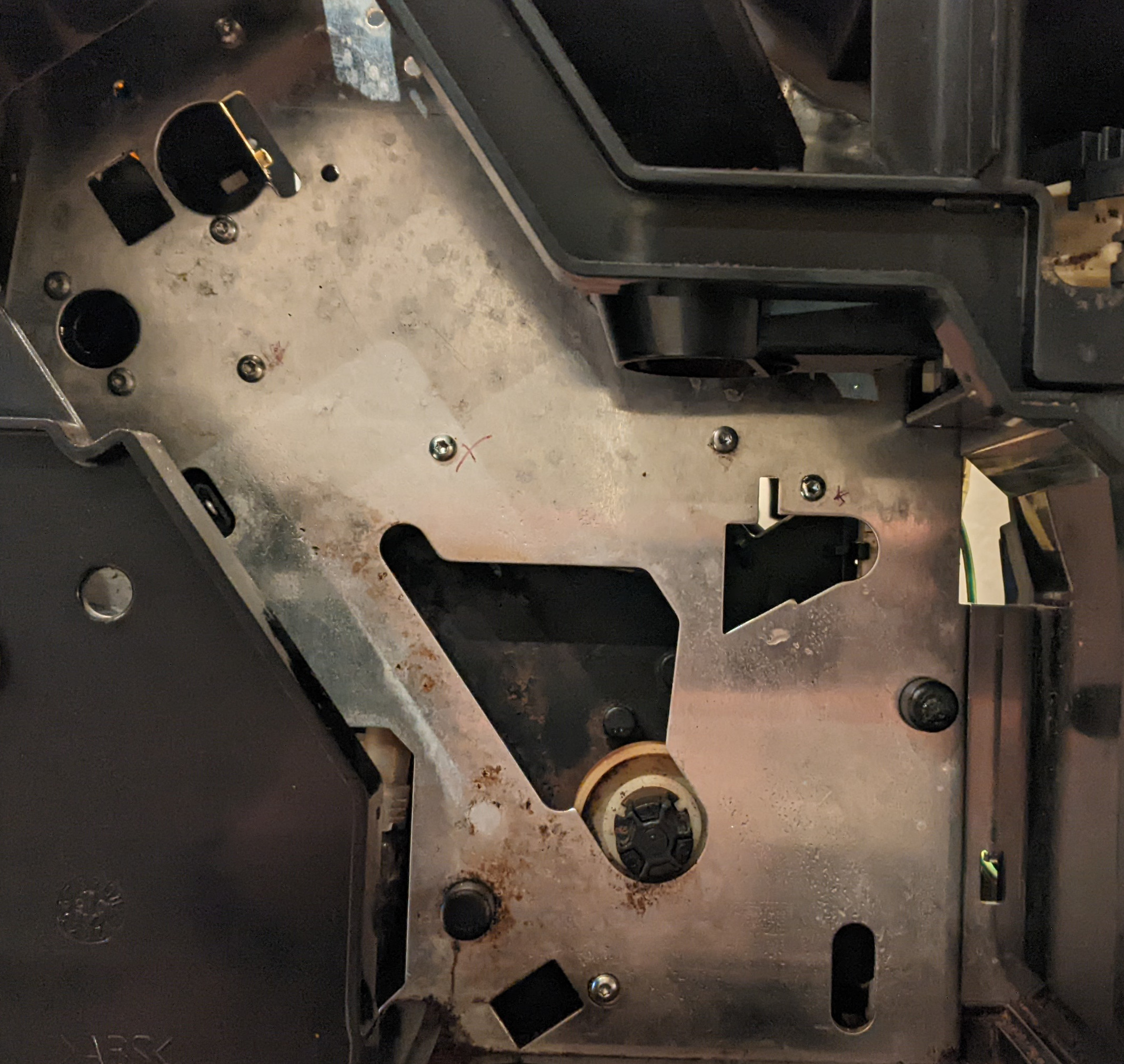

      Ein Bild habe ich hochgeladen.
        810,24 kB, 2.136×2.022, 63 mal angesehen
      da passt keine neue Brühgruppe
      da bleibt nur der Umbau einer neuen Brühgruppe
      und ein neues Drainageventil
      da brauchts du auch kein Wartungsset nur eine Dichtung für das Drainageventil
      oder du mußt neue Federn einbauen die es aber nicht orginal gibt und durch die Feder ist der Gegenhalter auch noch oft gebrochen

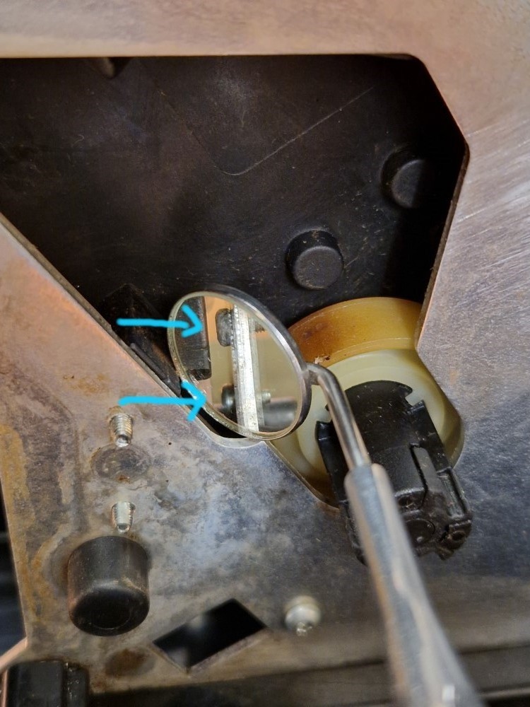

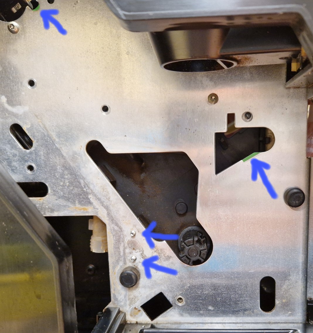

      scheint bei Dir eine „Zwischenausführung“ zu sein. Die neue Brüheinheit passt soweit mechanisch rein und wird auch wieder rausgehen (was oft ein Problem ist) aber der Verriegelungsgriff läßt sich nicht betätigen. Dazu muss die Schiebehülse die den Griff freigibt mittels Durchgreifen von vorne betätigt werden. Dann läßt sich die Brüheinheit auch mit dem Griff verriegeln.

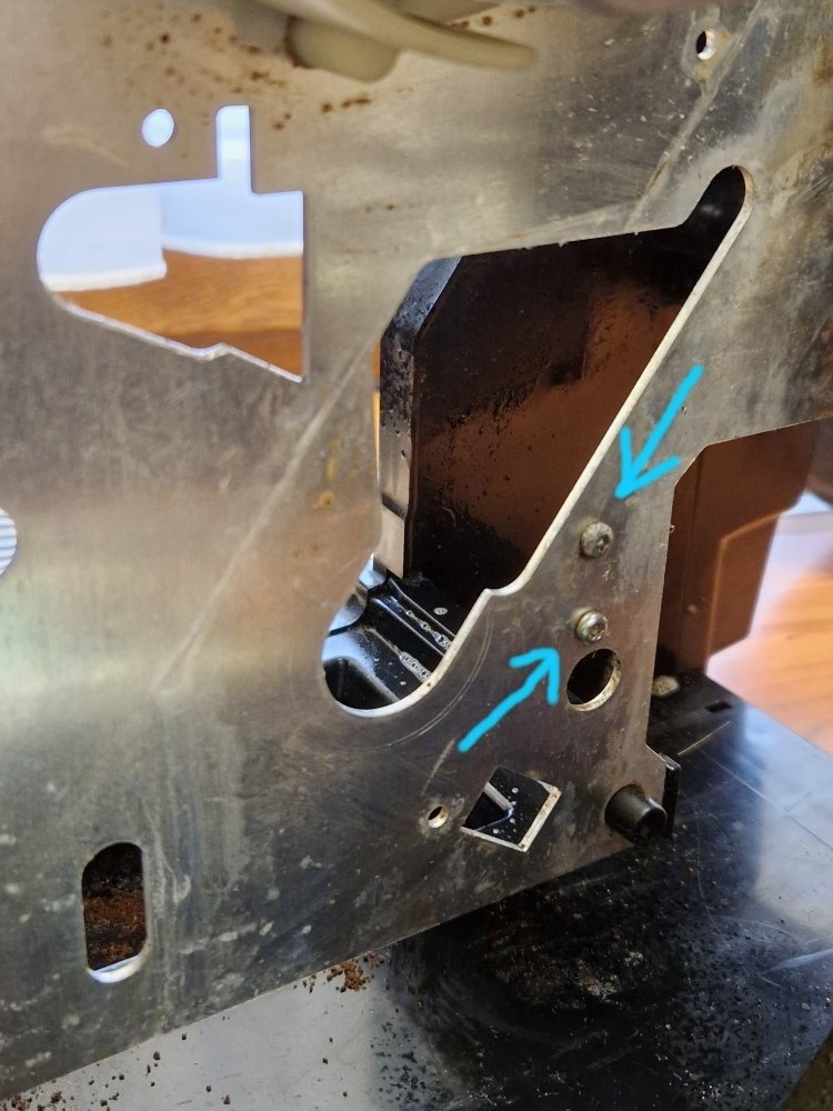

      Ich habe in solchen Fällen auch schon Schrauben an den Stellen in die Alu-Wand eingeschraubt, die die Blechwinkel simulieren, die sonst die Schiebehülse betätigen.
    • Anbei mal ein paar Bilder zu der "Aktion" - ich glaube es waren Edelstahlschrauben 3x8mm.
      Die Position der Löcher kann man von der hinteren Seitenwand der Brüheinheit mit Griff übernehmen.
      Die Nach-Arbeit bei den Aussparungen brauchst Du wohl nicht - zumindest sieht das auf Deinem Bild so aus...

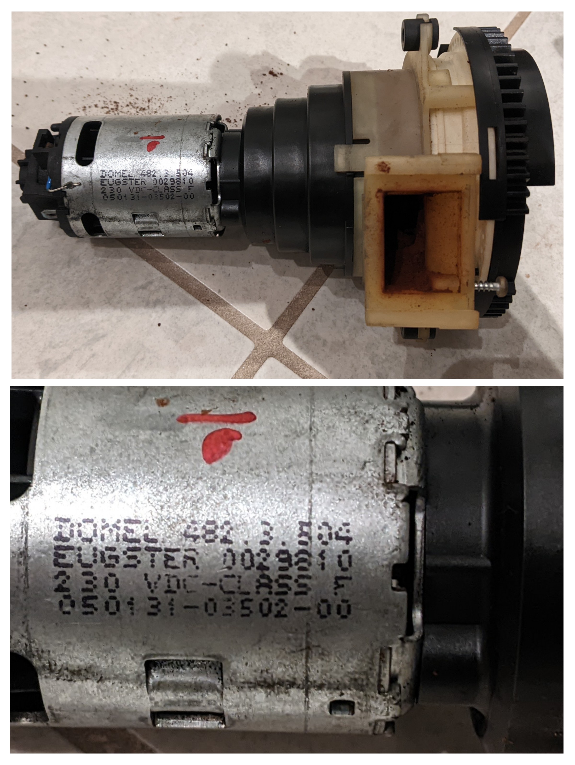

      Passt das neue Mahlwerk aus dem Shop ohne Probleme ?
      wenn man ein neues Mahlwerk nimmt muss man auch den dazu passenden Halter für die Überlastsicherung mitbestellen. Der alte könnte die falsche Länge haben - aber ist auch die Frage was in der Maschine genau für ein Mahlwerk momentan verbaut ist
    • Keine Ahnung ob das Mahlwerk original, oder die Maschine verbastelt ist.
      Ich kenne die Maschinen eigentlich mit Johnson Mahlwerk und Überlastsicherung.
      Das ist ein Domelmahlwerk und scheinbar ohne Überlastsicherung.
      Ist das sicher so ab Werk gewesen? Kann aber je nach Baujahr schon sein, dass
      das so gehört. Wenn vorher keine Überlastsicherung verbaut war, dann braucht
      man natürlich auch keinen Halter. Mechanisch und elektrisch passen die aktuellen
      ME005 Mahlwerke in/zu Deiner Maschine.
    • Dann wird es passen - die Johnsonmahlwerke ME005 sind auch etwas leiser als das Domelm welches jetzt bei Dir verbaut ist,
