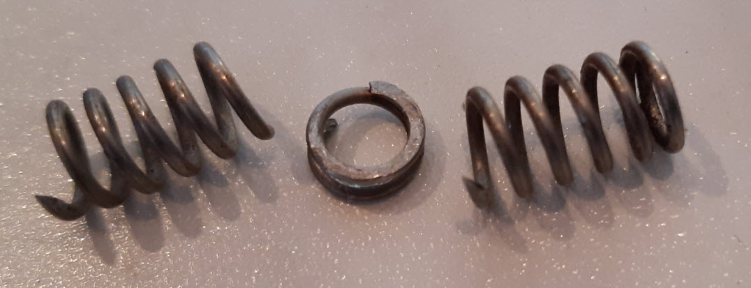

      Beim herausnehmen der Brüheinheit ist eine Druckfeder ( in 3 Teilen gebrochen ) herausgefallen. Siehe Foto im Anhang.
      Wo ist diese Feder positioniert und welche Bestellnummer hat diese Feder.

    • Ebeso kann es sein, dass durch die ungleichen Federn
      der ganze obere Kolben sich nicht zu 100% gleichmäßig
      bewegt und durch das leichte Verkanten die Betätigung
      des Mahlmengenschalters nicht genau geschieht.
      Wenn die Kaffeepulvermengenkompensation nicht mehr
      richtig funktioniert liegt es daran - aber vielleicht geht ja
      auch alles...

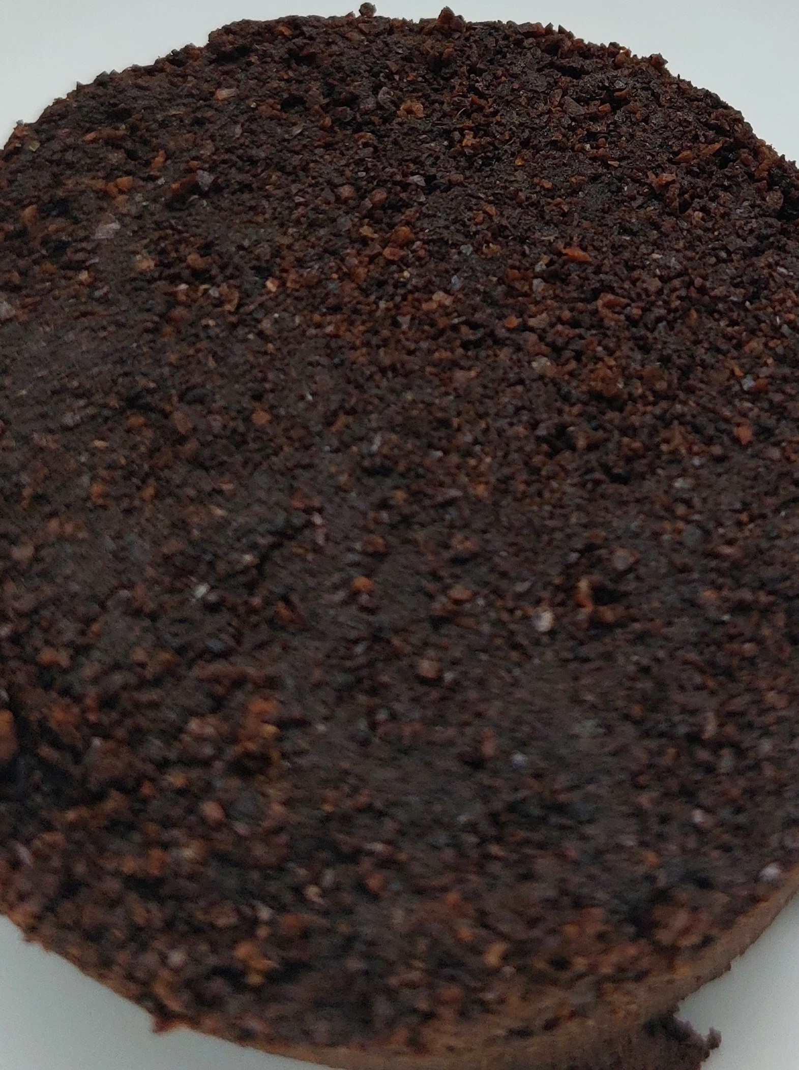

      Hab mich extra angemeldet um auf diesen alten Post zu antworten. Denke das ist ein verbreitetes Problem.
      Hatte das gleiche Problem. Gebrochene Federn in der Brüheinheit. Gibt viele die nach den Federn suchen, hatte selbst auch einige ausprobiert. Fündig wurde ich nun bei Hornbach. Dort gibts 7,3x30,5 in 1mm (Original wäre 7,7×31×1). Die passen auch wunderbar vom Innendurchmesser auf diese oberen Nasen der Brüheinheit. Federstärke nicht bekannt aber hart wie die Originalversion. Der Kaffeetrester sieht gut aus, schöne trockene Pellets.
      Man sollte immer alle 3 Federn austauschen, aber für 86 Cent pro Feder ist das nicht so wild. Leider hab ich die nicht im Hornbach Onlineshop gefunden sondern nur im Laden selbst.

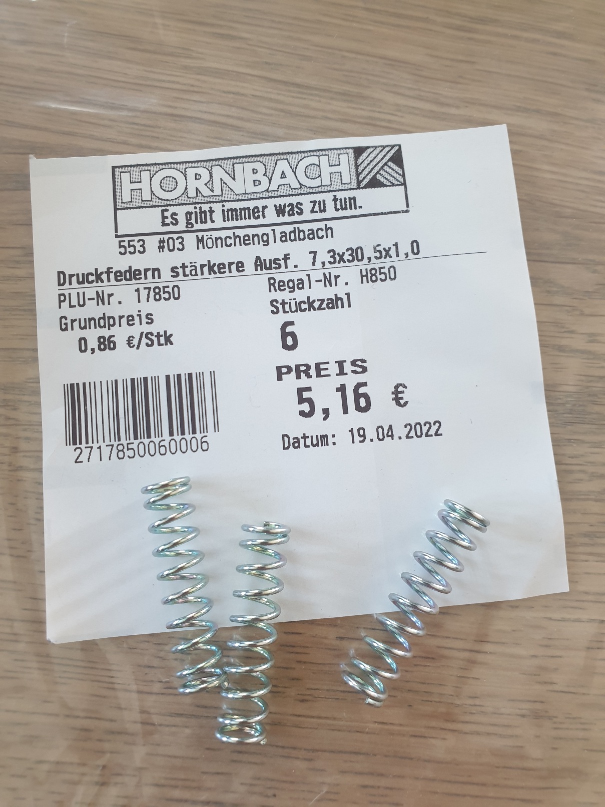

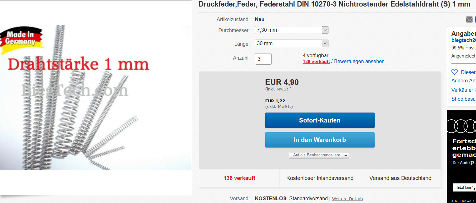

    • Hallo zusammen,
      der Beitrag hier ist schon älter, aber ich habe es mit den Ersatzfedern ausprobiert und es funktioniert wirklich einwandfrei. Vielleicht ist es mal für jemand hier wichtig. Nur bei Hornbach zu vernünftigen Preis gefunden. Auswurf sieht auch nicht schlecht aus. Ich habe da sieben Federn gekauft weil ich schon 2 zu Hause hatte.

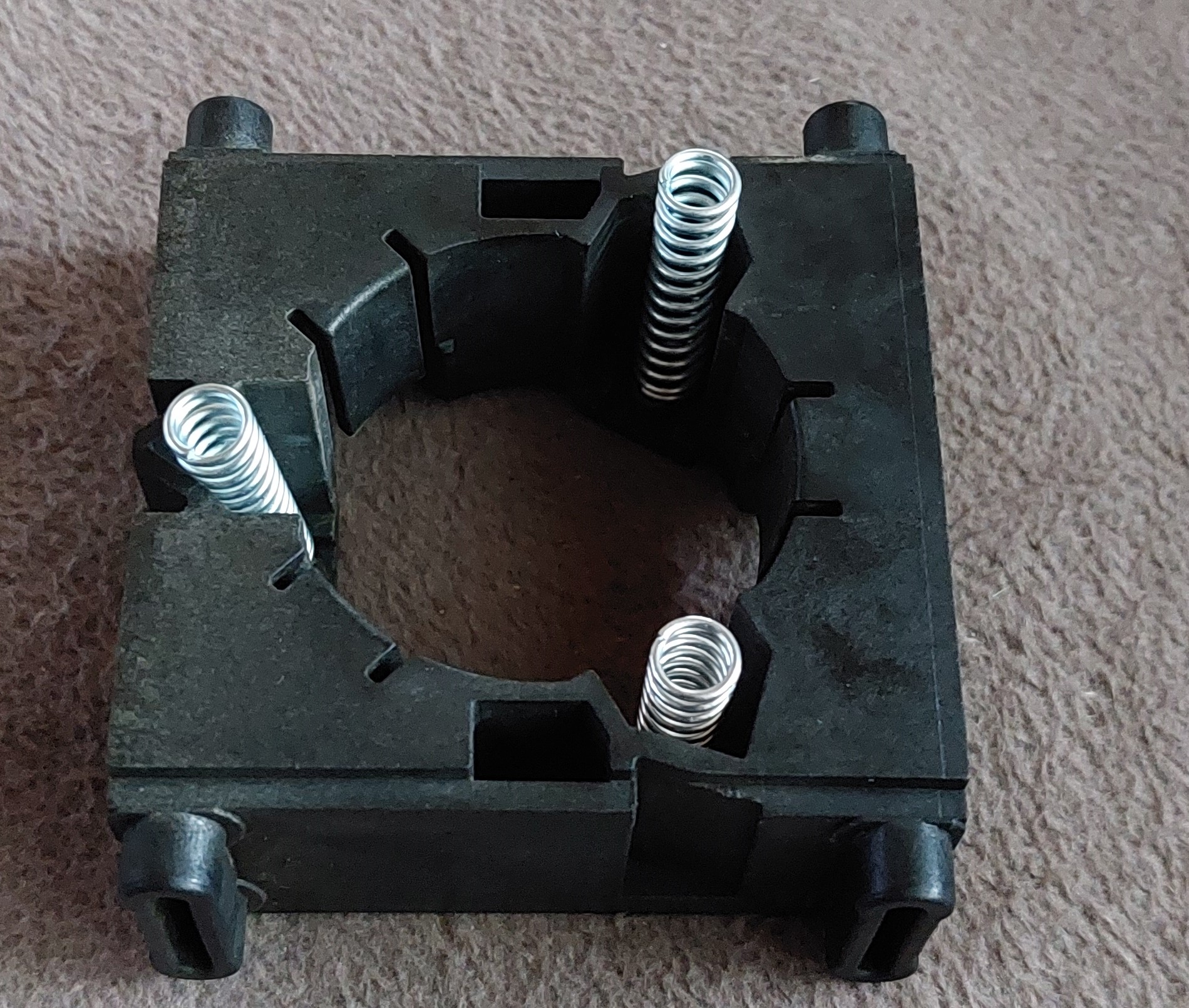

    • Sooooo, habs heute zu Hornbach geschafft und auch die Brühgruppe direkt zerlegt. Ja die neuen Federn haben nicht das identische Maß, ich denke wenn ich irgendwann eine Feder mit 7,7 mm Durchmesser finde, werde ich die BG nochmal zerlegen. Denn der Innendurchmesser geht nicht perfekt über die 'Noppen' der Konsole...
      Aber naja, läuft die Puks sehen noch immer klasse aus. Weiter geht's
        640,44 kB, 1.476×1.450, 63 mal angesehen
    • Es gibt von der Brüheinheit 2 Versionen mit unterschiedlichen Federdurchmessern. Sieht so aus, als ob wir hier die alte Version mit den dickeren Federn haben. Ob es auch diese „unproblematisch beim Baumarkt um die Ecke“ gibt, kann ich nicht sagen. Aber vielleicht kannst Du ja mal die Maße der dickeren Federn hier bekanntgeben. Nicht nur 7,7mm sondern auch die Länge und Drahtstärke.
    • meine Caffeo CI ist eine der frühen Modelle BJ 2016. 970 - 101 in 2020 wurde sie auf Media Markt Garantie (hatte eine 5J Garantie zusätzlich) einmal revidiert, kann also sein, dass damals die Reparatur Werkstatt an der BG etwas verändert hat? Jedenfalls sind die Maße der Federn wie folgt ;
      31 mm Höhe
      8,7 mm Außendurchmesser
      6,2 mm Innendurchmesser
      1,2 mm Drahtstärke
