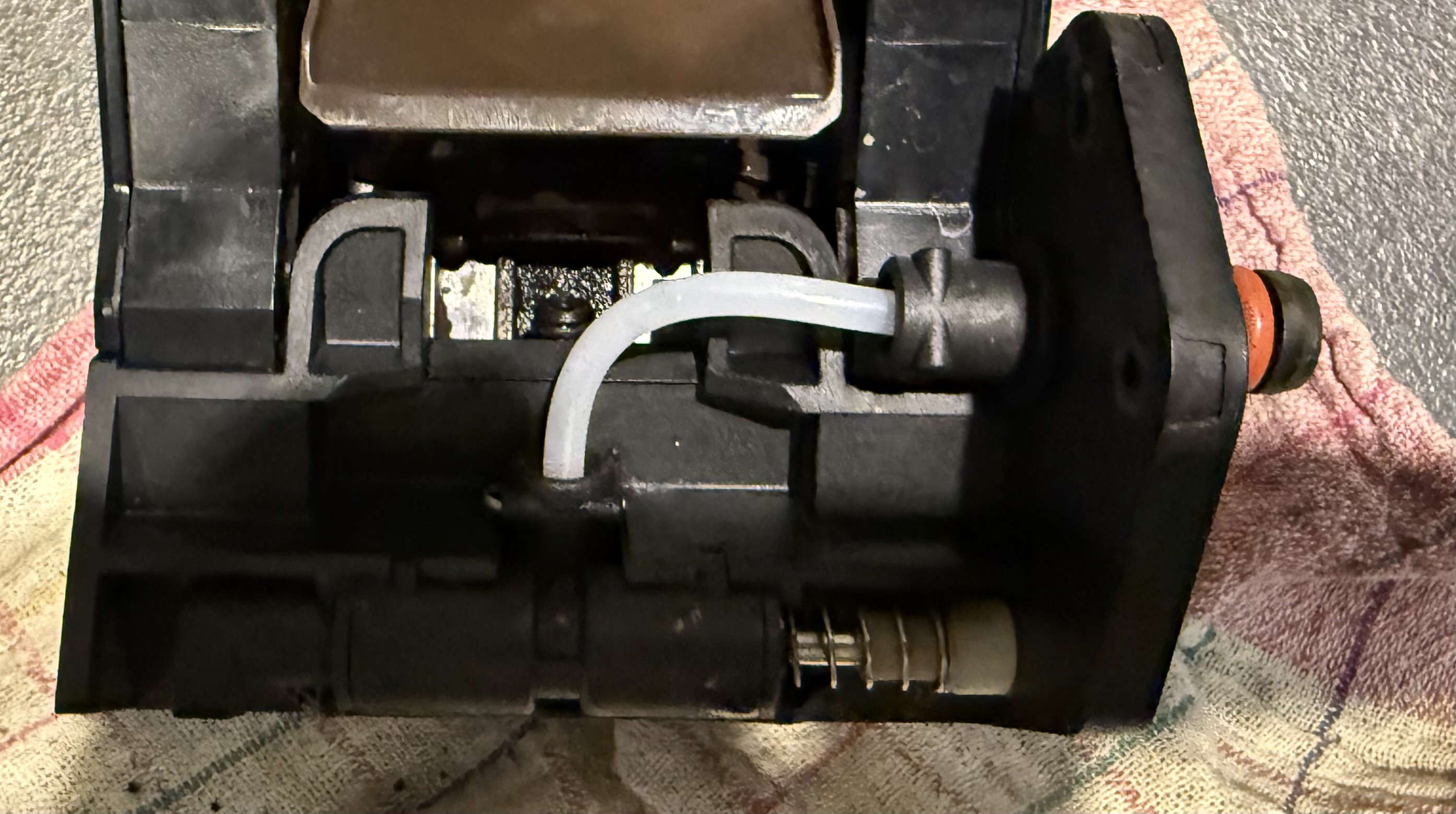

        948,74 kB, 2.789×1.559, 96 mal angesehen
    • Die Kappe ist das nicht mehr ganz weiße Teil des DVs, dass man rechts unten auf Deinem Bild sieht - es wird teilweise von der Feder verdeckt. Wenn die Kappe defekt ist wird zwar die Kappe nach der Betätigung von der Feder wieder zurückgeschoben - die Ventilstange wird aber nicht mitgenommen und das Ventil bleibt daher offen.
      Du hast ja sogar schon mal geschieben, dass die weiße Kappe locker sitzt. Wenn Du damit diese gemeint hast, verstehe ich auch nicht, warum wir hier noch weiter rumdiskutieren - defekt ist defekt - und dann geht es halt nicht...
      Sorry für die deutlichen Worte - aber wir scheinen uns hier unnötigerweise im Kreis zu drehen...
    • Ich meine damit, dass dieses Teil sich leicht rausziehen lässt wenn ich das Ventil aus der Halterung entfernt habe. An der Feder und dem Kopf ist kein Spiel festzustellen. Ich hab halt keine Ahnung wie fest diese Metallstange dort in dem Ventil sitzen soll. Zusammengebaut beim Durchpusten macht es aber was es soll und sitzt auch ohne Spiel in dem Halter. Von außen ist also kein Mangel erkennbar.
      Ich werde mir aber so ein Ersatzteil schon mal besorgen und zusammen mit einem Service Kit für die Brüheinheit aufs Lager legen. Aktuell läuft es aber problemlos, Satzbehälter und Wanne bleiben beim Bezug komplett trocken.
